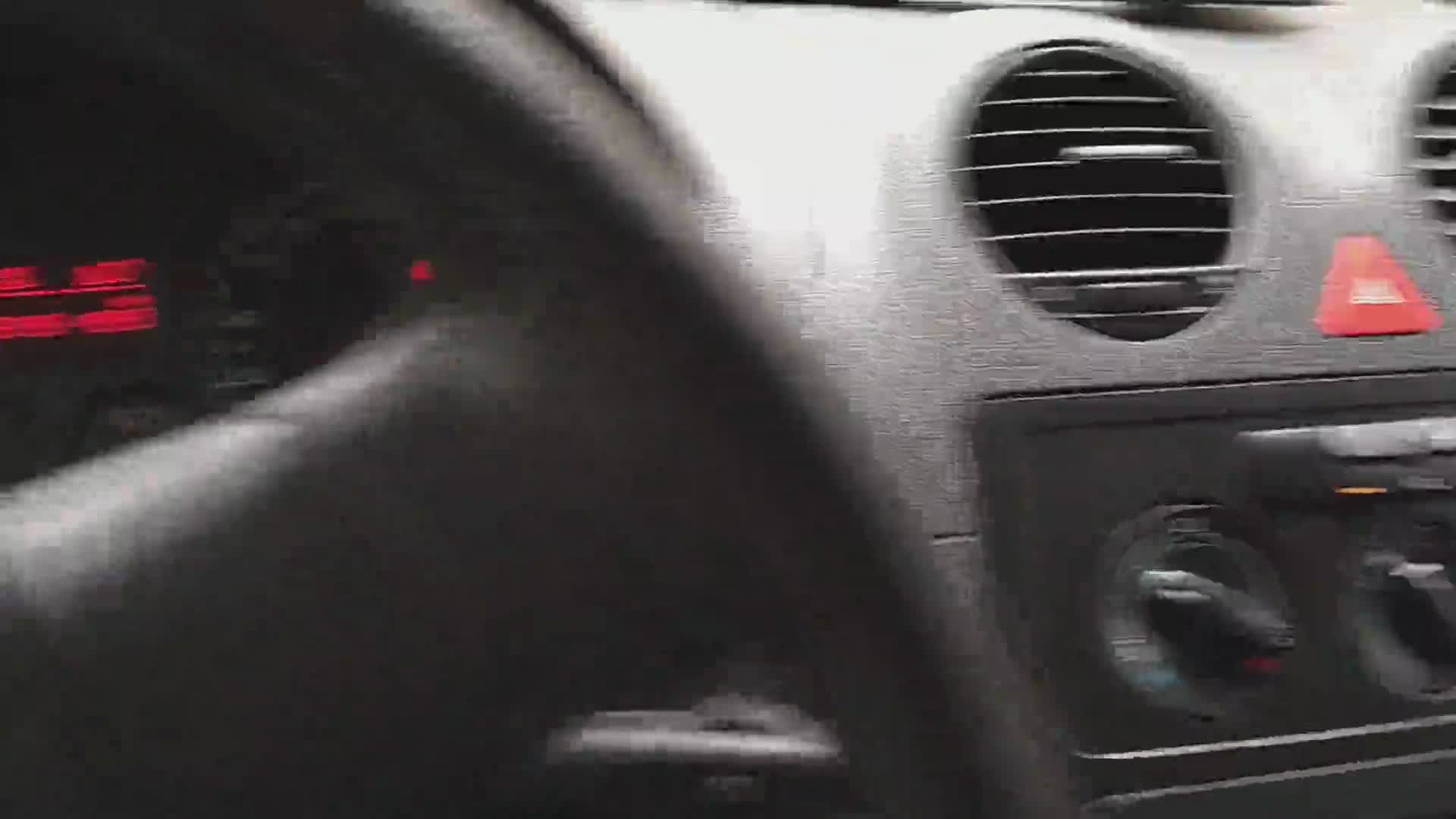

Hier mal ein Video dazu. Oft ist es aber so, wenn der Motor wärmer ist, dass die Drehzahlschwankungen wenige Momente nach der Aktivierung der Klimaanlage auftreten und nicht mehr aufhören, bis Diese deaktiviert wurde. Hier ist der Motor auch gerade erst lauwarm.

die Werte bezüglich Leerlaufruheregelung, Schaltzeiten und Einspritzmenge sehen bezüglich dem Kilometerstand gut aus.
Interessant wäre, ob die EDC bei den Drehzahlabsackern mit Klimaanlage die Einspritzmenge erhöht.
Hört sich für mich jedenfalls so an, als würde der Klimakompressor zeitweise einfach relativ schwer zu drehen gehen und die EDC muss die Einspritzmenge nachregeln, damit die Leerlaufdrehzahl gehalten werden kann.
An der Klimaanlage wurde auch nicht herum gemacht in letzter Zeit?
Wird der Klimakopressor vernünftig angesteuert, nicht dass die Steuerleitung zum Klimakomressor keinen guten Kontakt hat oder das entsprechende Stellglied defekt ist. Sprich das Teil schaltet aus und ein. Oder Späne, zu viel Öl o.ä. im Klimakompressor, so dass dieser zeitweise unerwartet schwer dreht. Ich würde mal den gesamten Riementrieb welcher den Klimakompressor antreibt prüfen.
Autoscan vom Fahrzeug? Am besten ohne Fehlerleichen von Dingen die gar nicht mehr aktuell sind. Also alles löschen und mal mit und ohne Klima ein paar Tage benutzen.
