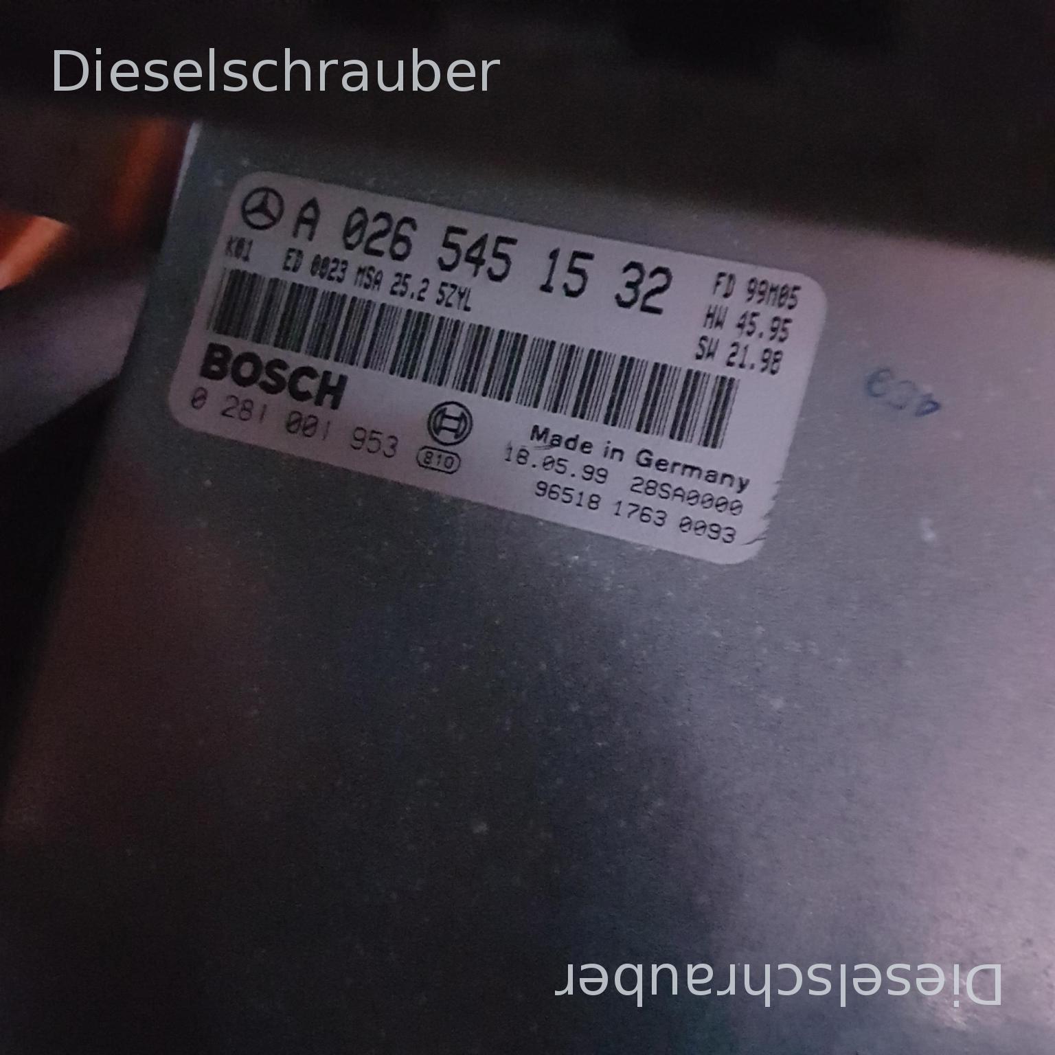

Ein Bild vom Steuergerät hier zu posten wo man alle relevanten Bezeichnungen sehen kann wäre noch ganz sinnvoll.

Anbei ein Bild mit der Kennung.
Danke
 Bosch MSA 25.2, Mercedes Benz A 026 545 15 32, Bosch 0 281 001 953
