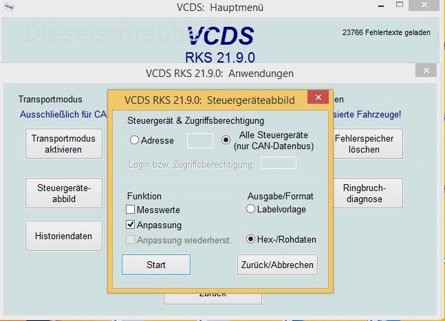

Um die aktuellen Codierungen und Anpassungen aller Steuergeräte zu sichern, geht man mit VCDS folgendermaßen vor:
- Autoscan (enthält alle Codierungen)
- Anwendungen -> Steuergeräteabbild -> alle Steuergeräte, Anpassung sowie Hex-/Rohdaten selektieren.
Damit lassen sich mit VCDS für jedes Steuergerät die ursprünglichen Codierungen und Anpassungen wieder herstellen.
