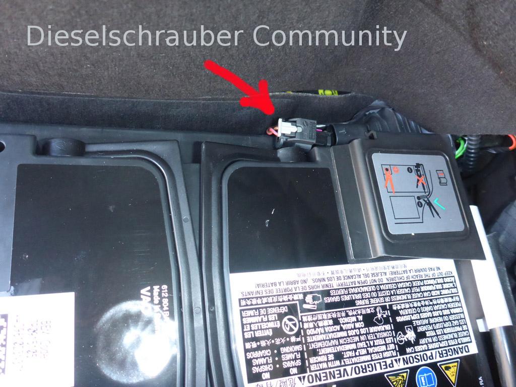

Für welche Komponente / Funktion ist dieser Stecker neben dem Batteriepol?
Bei mir ist es bei einem Skoda Yeti Bj.2017 - bei meinem Bekannten ein Seat Leon 2016.
Nehme an noch mehr Modelle aus dem VW Konzern haben das Teil da verbaut.

Abend,
ich würde behaupten, dass dieser mit zum Batteriemanagement gehört.

Falls das Bauteil mit dem Pulspol verbunden ist (oder ein Teil von der Klemme ist), ist es definitiv der Batteriesensor.

Coldrule hat folgendes geschrieben:
Falsch! Batteriesensor ist in der Masseleitung.

brezelmann01 hat folgendes geschrieben:
...Falsch! Batteriesensor ist in der Masseleitung.
Sicher?
Wir haben sowohl die Hella Teile (12V und 24V Version) als auch das alte ISA ASIC im Test gehabt.
IIRC hingen die alle am Plus und Masse (für die Spannungsmessung) kam über den kleinen Stecker.

Beitrag24-12-2017, 19:27    Titel: Hallo ins Forum und Allen ein schönes Weihnachtsfest Zitieren
Bin durch Zufall über den Batterie-Stecker Artikel gestolpert. Zieht man den Stecker ab ist Start -Stop -Automatik deaktiviert. Es gibt dadurch Fehlereinträge im KI aber bei mir bis jetzt ohne Probleme. Grüße Wolfgang

Beitrag28-12-2017, 22:01    Titel: Stecker neben Batteriepol - Funktion? Zitieren
klahaui hat folgendes geschrieben:
Abend,
Ist korrekt!
