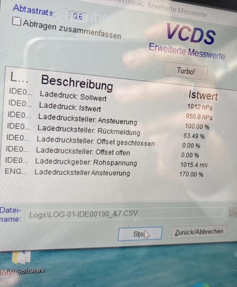

Bist du in VCDS mal die Messwerte durchgegangen? Wenn es bereits im Stand zu dem Fehler kommt, dann müsste man ja auch direkt sehen, welcher Ist-Wert nicht dem Soll-Wert folgt. Wie schauen denn Soll- und Ist-Ladedruck nach dem Start aus?

Der Ist-Ladedruck kommt dem Soll nicht nach, das war auch schon vor dem Turbo Tausch so. In der Diagrammanzeige hat man schön gesehen wie der Soll-Ladedruck recht schnell ansteigt und der Ist-Ladedruck diesem nur sehr langsam gefolgt ist, ihn jedoch erreicht hat.
Ich habe eben noch weitere Ladedruck und Ladedrucksteller Werte ausgelesen im Leerlauf.
Dabei ist mir aufgefallen das die Ladedrucksteller Rückmeldung nur bei um die 60% bleibt während 100% angefordert werden. Habt ihr eine Idee voran das liegen kann?
Muss man beim Tausch des Turbos diesen „Kalibrieren“??
