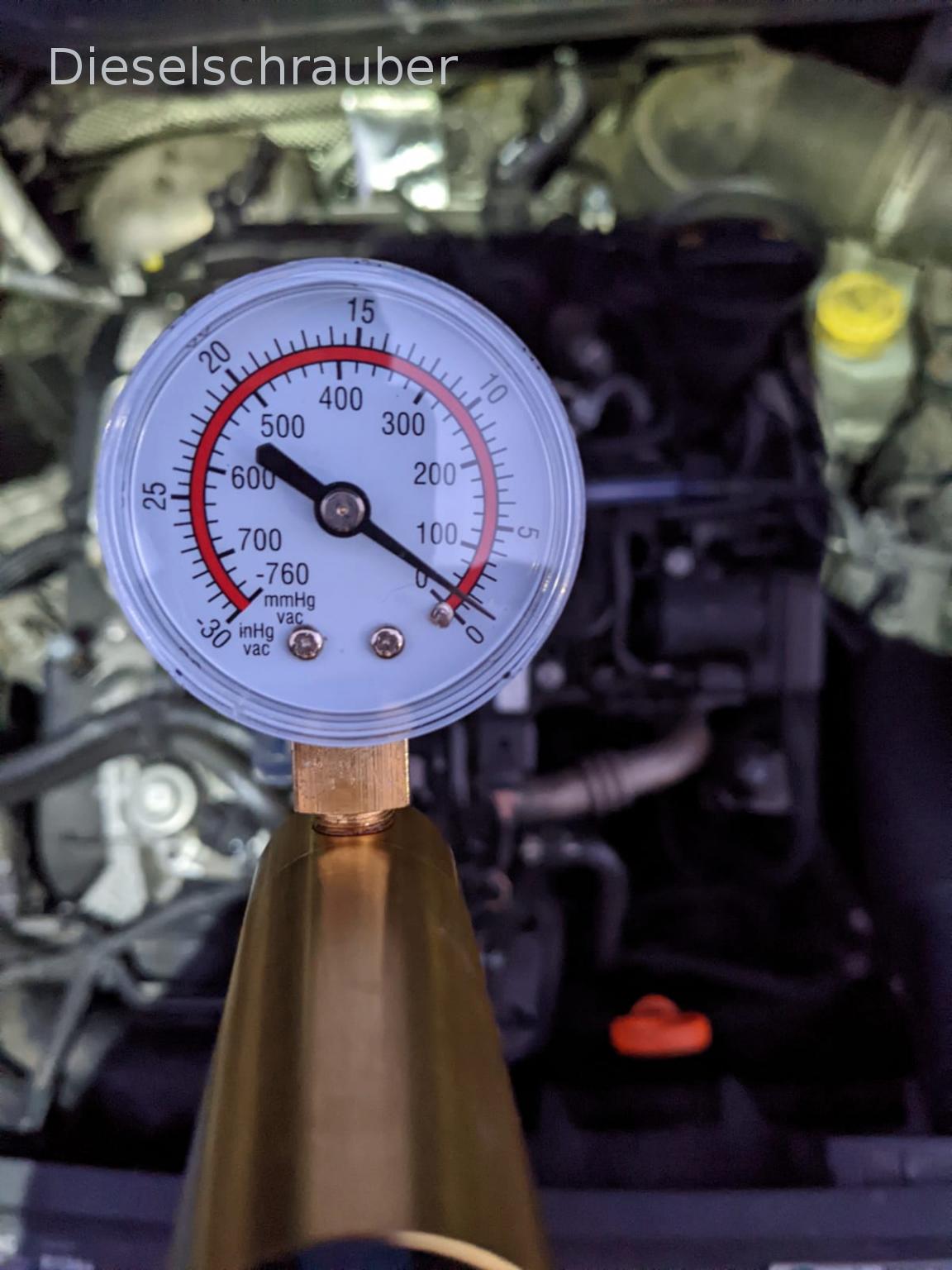

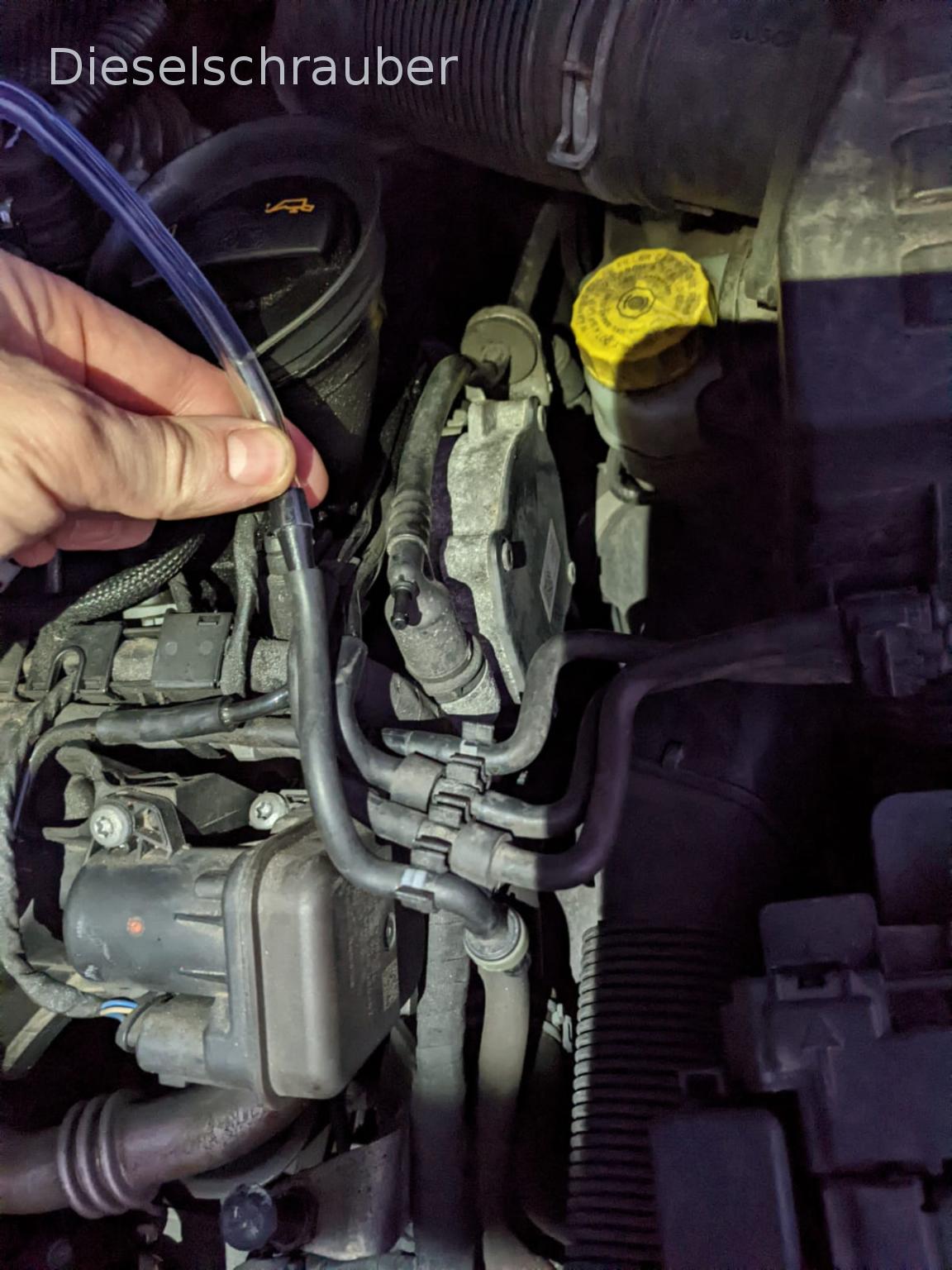

Nach einem Werkstatt Besuch wurde gesagt, dass die VTG Verstellung fest bzw. verkokt ist und der Turbo neu müsste. Irgendwie kann ich das aber nicht so richtig glauben, da der Fehler nicht immer auftrat und ich ihn auch nicht provozieren konnte. Ich bin das Auto auf einer ausgedehnten Probefahrt auf der Autobahn 100 km gefahren. In verschiedenen Lastzuständen und auch mit stoßweisem Gas geben, Höchstgeschwindigkeit etc. Kein Fehler. Am nächsten Tag waren die Fehler im Stadtverkehr wieder da. Ich habe die Druckdose vom Turbo mit einer Pumpe angesteuert, die Stange bewegt sich sichtbar (wie weit muss sie sich bewegen?) und die Dose hält den Unterdruck. Danach habe ich das Unterdrucksystem mit der Pumpe getestet. Kleinen Schlauch an der Vakuumpumpe abgezogen und Unterdruck gezogen. Unterdruck wurde auch hier gehalten, zwar nur minimal (siehe Bild) aber er wurde gehalten.
