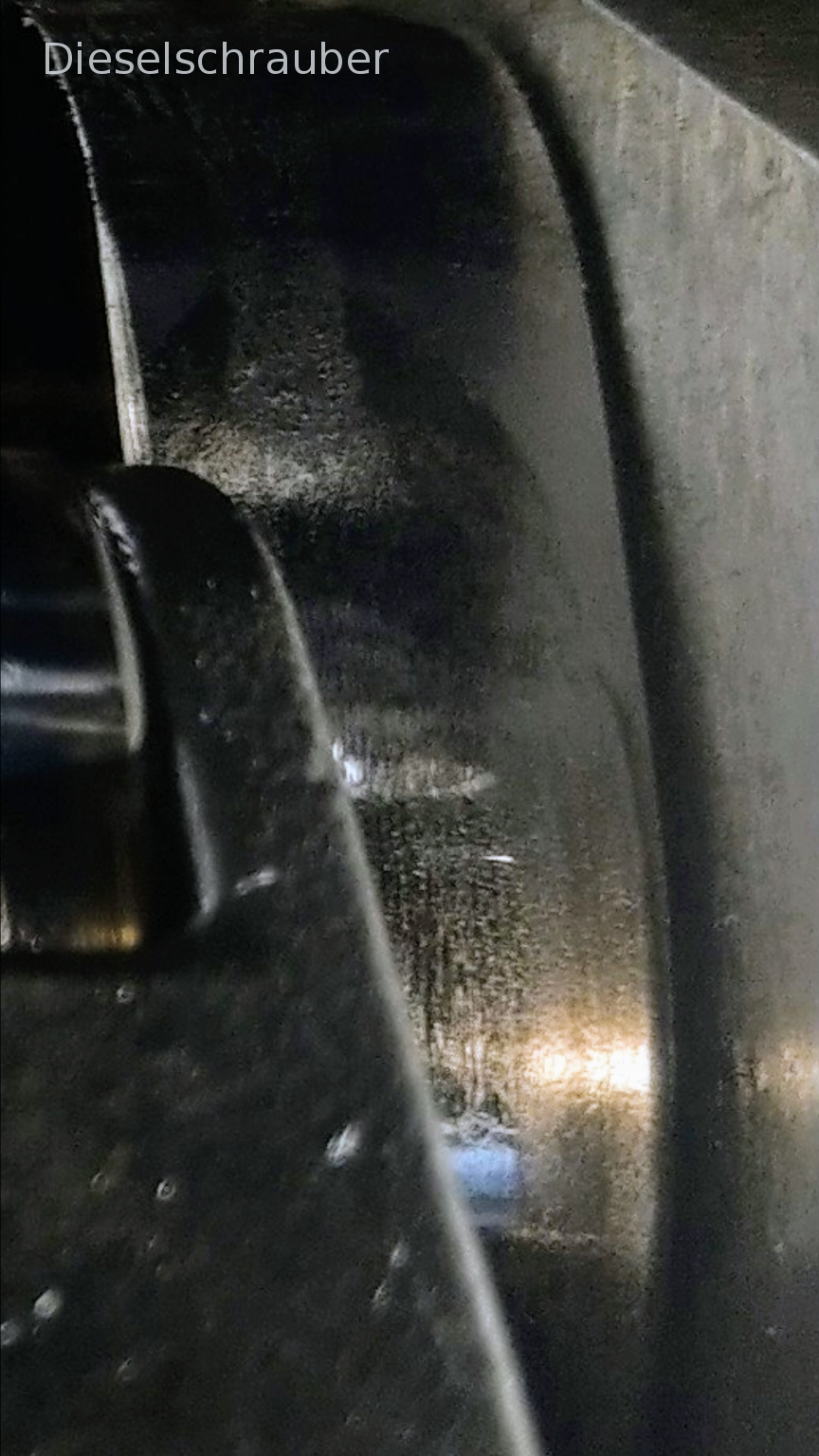

Beitrag29-08-2022, 19:59    Titel: 1.9TDI BLS - Tockergeräusch - Pleuellager? Antworten mit Zitat
Am Anfang war das Geräusch nur im Zug bei Beschleunigen aus niedrigen Drehzahlen. Dann nur bei warmem Öl. Jetzt ist es fast immer da - auch im Schub, aber etwas leiser dann - auf jeden Fall etwas anders als unter Last.
Ich will auch nicht zu lange warten bis die KW auch hinüber ist...
Habe jetzt mal die Sputterlager von KS bestellt und mache am Mittwoch die Ölwanne runter wenn Teile, und der lange 5er Spezial-Imbus da sind...

Beitrag02-09-2022, 7:57    Titel: pleuellager waren es nicht Antworten mit Zitat
Anbei ein Video mit dem Geräusch. Die Pleuellager waren es nicht...
Vielleicht hat jemand eine Idee...
1.9TDI BLS - Tockergeräusch - Pleuellager? - video0126.mp4
 Video mit dem Tocker-Geräusch

Beitrag02-09-2022, 8:29    Titel: 1.9TDI BLS - Tockergeräusch - Pleuellager? Antworten mit Zitat
scheint nur einen Zylinder zu betreffen. Würde schauen, ob der Abgaskrümmer am ZK bei allen Zylindern dicht ist und die Zylinderkopfhaube abnehmen und die Hydrostössel checken.

Beitrag02-09-2022, 16:20    Titel: Auslassnocken Zylinder 4 und Hydrostößel defekt Antworten mit Zitat
Der Auslassnocken vom Zylinder 4 und der entsprechende Hydrostößel sind defekt. Der Hydrostößel hat sogar ein Loch....
