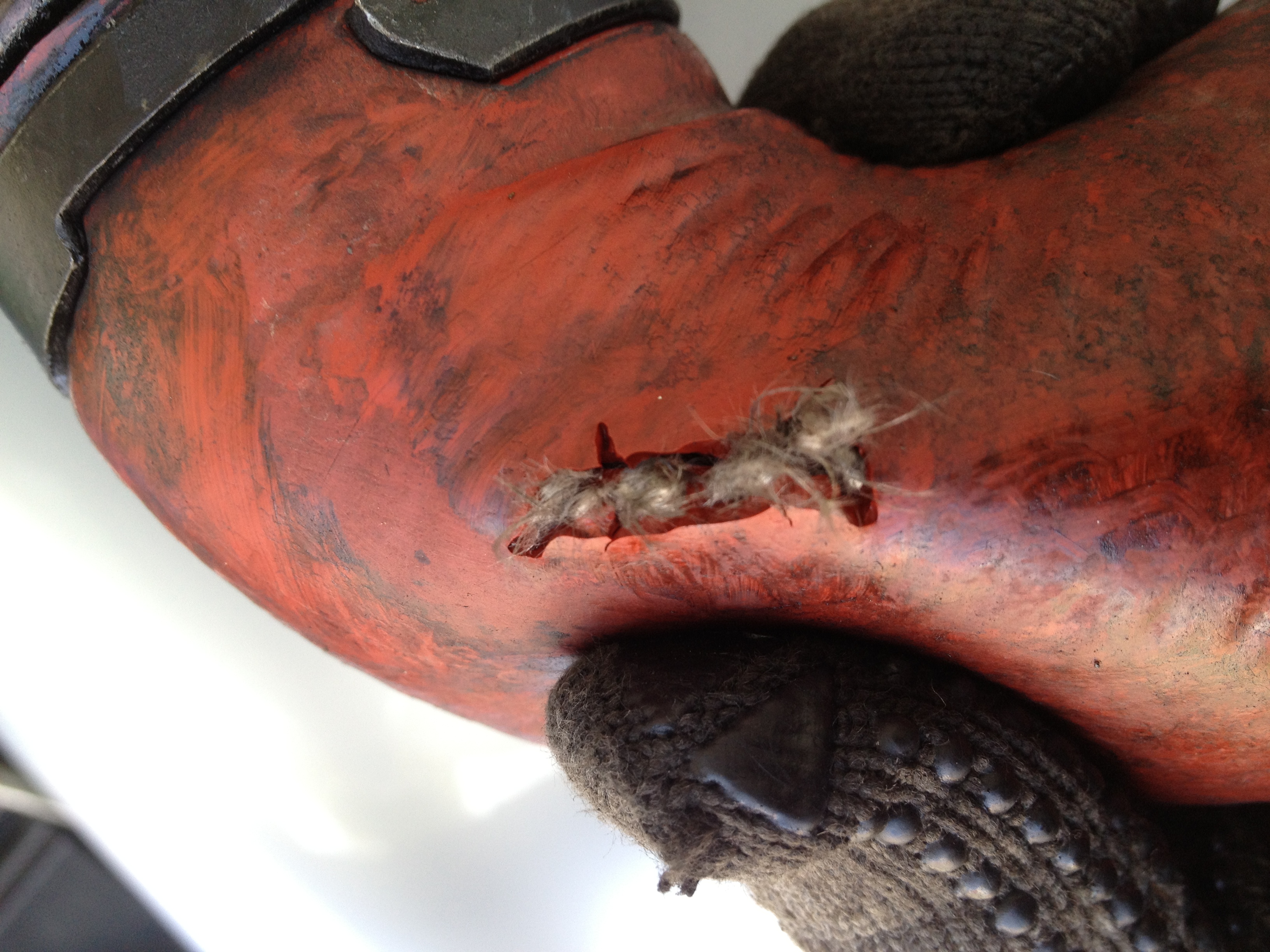

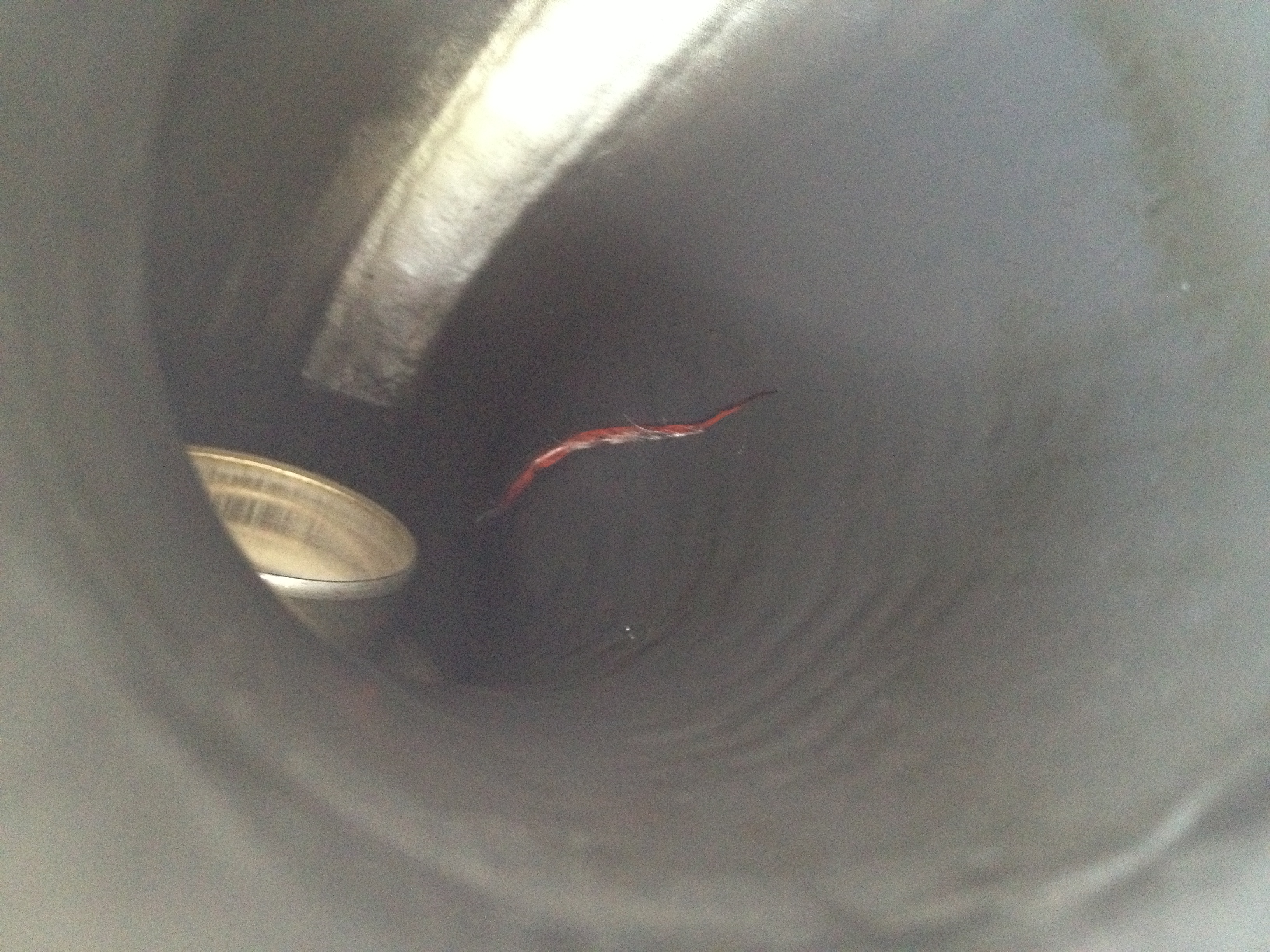

Beitrag06-05-2013, 20:55    Titel: 2.0 TDI BMM Leistungsmangel Zitieren
So Schlauch ist getauscht, aber es scheint mir, dass dieser Schlauch in der Nacht vom Freitag zum Samstag von einem Marder angebissen wurde.
Das Auto fährt so wie es immer fährt.

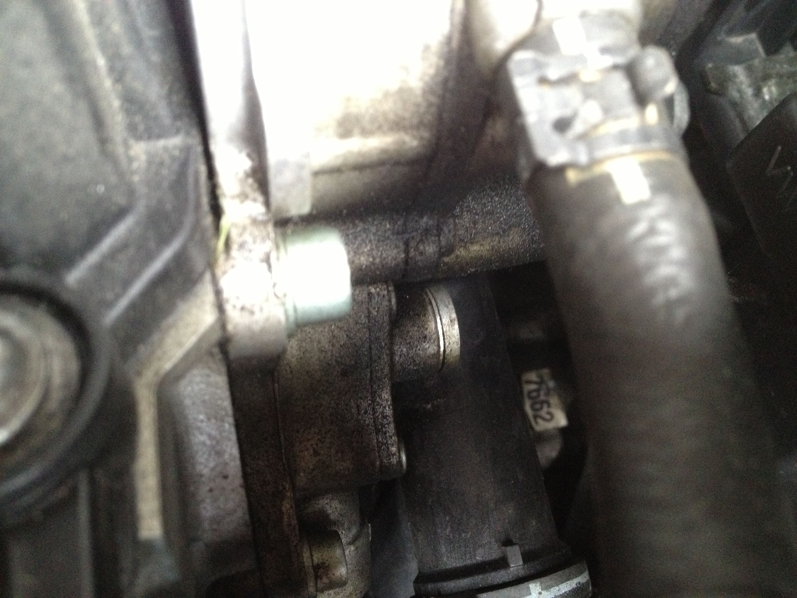

Beitrag15-05-2013, 20:13    Titel: 2.0 TDI BMM Leistungsmangel Zitieren
Mir ist heute beim Blick unter die Haube etwas aufgefallen (Warum ich das erst jetzt sehe icon_peinlich.gif icon_redface.gif )
Die Tandempumpe ist völlig beschmiert, ich denk mal, dass es Diesel sein wird.
Ist evtl. der Solldruck gar nicht 7,5bar sondern 10,5bar? BKD zumindest soll bei 10,5bar sein.

Beitrag16-05-2013, 13:22    Titel: 2.0 TDI BMM Leistungsmangel Zitieren
Die Pumpe ist undicht, da kann man nur austauschen. Wenn unten dran schon Dieseltropfen sind, wird's für die Kühlwasserschläuche gefährlich .
