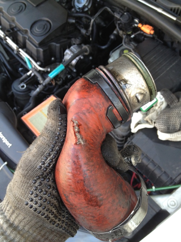

So jetzt ist aber gestern, 111km von Daheim weg  , mir mein Ladedruckschlauch direkt nach dem Turbolader gerissen.
Ich vermute, dass da schon länger ein Loch war und der deshalb den Ladedruck etwas verspätet aufbaut. Auch ist neben dran ein Rohr, das ziemlich ölig ist, eben durch die Leckage.
Ich werde morgen den Schlauch tauschen und berichten.
