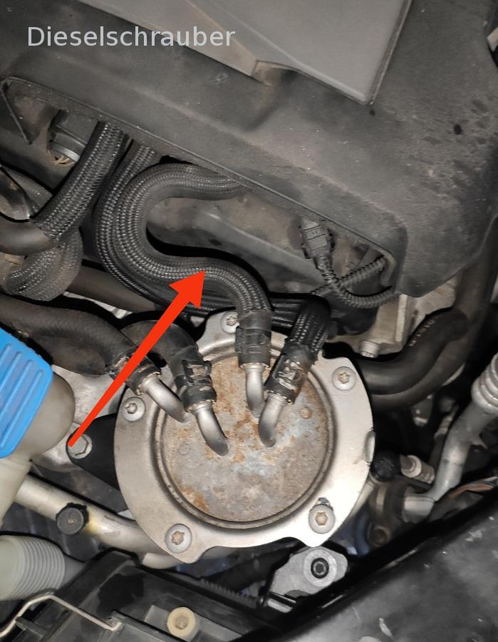

Hallo in die Runde.
Also hier ist mein Feedback, die Prozedere mit Kraftstoffpumpe ansteuern hat leider wie vermutet nichts gebracht.
Jedoch habe ich eine Lösung gefunden, und würde hier kurz beschreiben, besonders für Laien wie mich.
Nach einigen Überlegungen bin ich zum Entschluss gekommen, dass in den Leitungen irgendwo Luft sein soll, egal wie oft man Kraftstoffpumpe ansteuert, wenn Luft zwischen Kraftstofffilter und Hochdruckpumpe in den Leitungen ist, bringen diese Aktionen, mit Ansteuern von Kraftstoffpumpe oder (selektive Stellglieddiagnose) mit Relais für Kraftstoffpumpe wie in meinem Fall, bedauerlicherweise nichts.
Meine Lösung war wie folgt:
Ich habe die Leitung (auf dem Bild, Leitung Nr.8.) [Admin: vermutlich Anschluss vom Kraftstoffrücklauf am Dieselfilter] getrennt, war kein Tropfen Sprit drin, dann habe mit Handpumpe so lange gepumpt bis der Kraftstoff ankam, dann die Leitung wieder angeschlossen und versucht zu starten, und sofort sprang Motor an.
Also, sollte einen oder anderen mit Ansteuern von Kraftstoffpumpe oder (selektive Stellglieddiagnose) mit Relais für Kraftstoffpumpe nicht zu Recht kommen, hier wäre noch zusätzliche Option, die evtl. helfen könnte.
Für die Jungs hier im Forum für die Tipps besonderen Dank von mir!
Ich hoffe, dass Golf sein Dienst noch eine Weile hält.
Schöne Grüße an alle hier und schönen Sonntagabend noch!

So mache ich das seit Jahren grundsätzlich wenn der Bereich Kraftstoff offen war, Gummibalgpumpe dazwischen schalten und Feuer frei.

wegen unklaren Bildrechten habe ich dieses vorerst entfernt.
Bitte selber abklären, bevor (!) man etwas postet. Habe inzwischen nachgefragt und bekomme hoffentlich eine Antwort.
Entlüftet wurde am Kraftstoffrücklauf, korrekt?

Sorry, hatte das gar nicht auf dem Schirm mit den Rechten, anbei dann mein Foto von dem Teil mit dem Pfeil welche Leitung war´s, ob der Rücklauf war, weiß leider nicht, ich vermute, das war Vorlauf zur Hochdruckpumpe.
