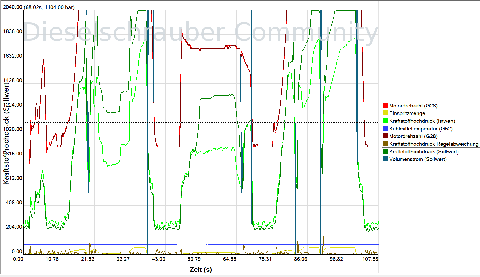

ich habe schon seit einiger Zeit Probleme mit Leistungsverlust bei meinem Passat Variant 2.0 TDI CR CBBB 170PS, Bj. 2009, ~295000km inkl. Schummeldieselsoftwareupdate.
Nun habe ich mir vor kurzem KDataScope zugelegt um die Werte auch mal vernünftig darstellen zu können.
Die Aufzeichnung findet ihr im Anhang.
Mir ist sofort eine sehr hohe Abweichung zwischen Soll/Ist beim Kraftstoffhochdruck aufgefallen.
Symptome, die ich beschreiben kann, sind Durchzugsschwäche und vor allem bei kaltem Motor spürbar noch weniger Leistung und eine sehr gequälte Gasannahme und Leistungsentfaltung.
Im Fehlerspeicher findet sich nichts diesbezüglich.
Ist die Hochdruckpumpe bei dieser Laufleistung vielleicht reif gewechselt zu werden?

Beitrag06-02-2021, 21:11    Titel: 2.0TDI CR CBBB,Kraftstoffhochdruck bis 440bar unter Soll Zitieren
möglich. Druckregelventil und generell Kraftstoffzufuhr wären aber auch Kandidaten.
Wenn die Hochdruckpumpe verschlissen wäre, sollte die Differenz zwischen Soll- und Ist-Druck bei hohen Drehzahlen niedriger als bei niedrigen Drehzahlen sein.
Gleiches würde für ein nicht richtig schliessendes Druckregelventil gelten.
Bei ungenügender Kraftstoffzufuhr (verstopfter Filter, undichte Schläuche) würde das Auto mitsteigender Drehzahl und steigender Last leistungsmässig immer mehr abbauen.
Hast Du mal den Kraftstoffrücklauf an den Injektoren (einzeln) geprüft und verglichen und ist dieser ok?

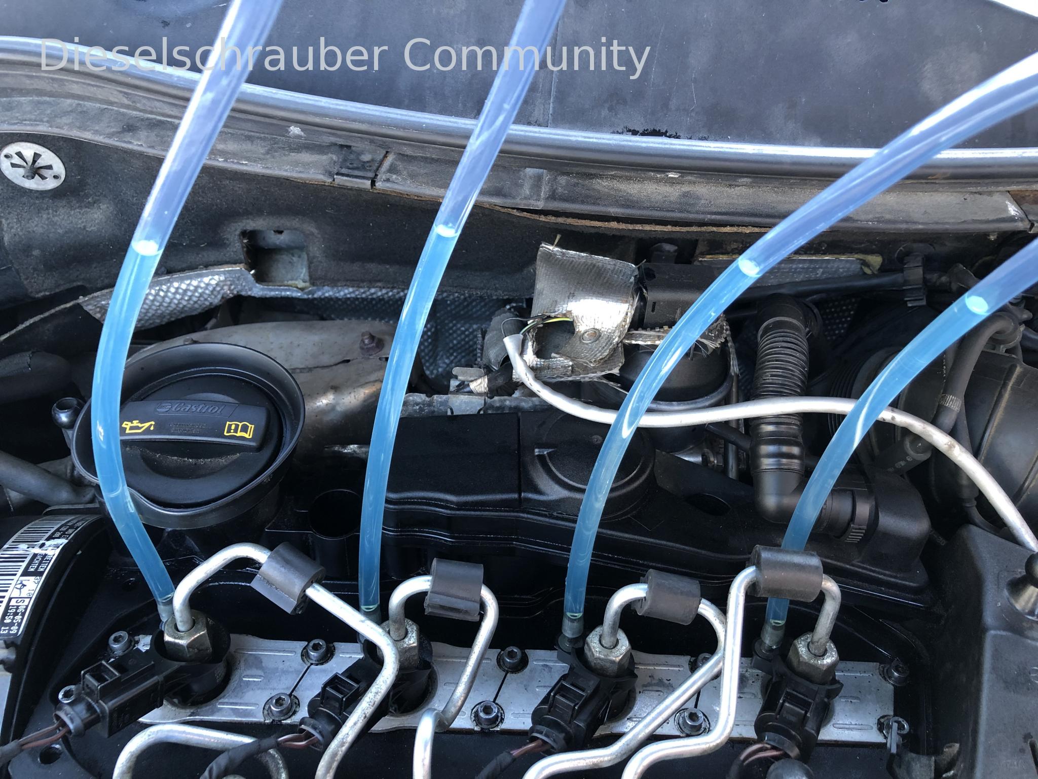

So ich konnte nun endlich mal die Rücklaufmenge der Injektoren prüfen (Leerlauf) und hier sieht meiner Meinung nach alles gut aus.
Weiterhin habe ich mal das Druckregelventil an der Hochdruckpumpe ausgebaut und nachgesehen ob sich dort Späne befinden, Fehlanzeige.
Mir würde jetzt noch einfallen die Rücklaufmenge unter Last zu prüfen, so wie in nachfolgendem Video gezeigt: https://www.facebook.com/autohausguempelein/videos/1510271845815425/

Beiträge: 18131
Beitrag12-02-2021, 14:40    Titel: 2.0TDI CR CBBB,Kraftstoffhochdruck bis 440bar unter Soll Zitieren
schon geprüft? Dieselfilter wäre mein erster Kandidat.

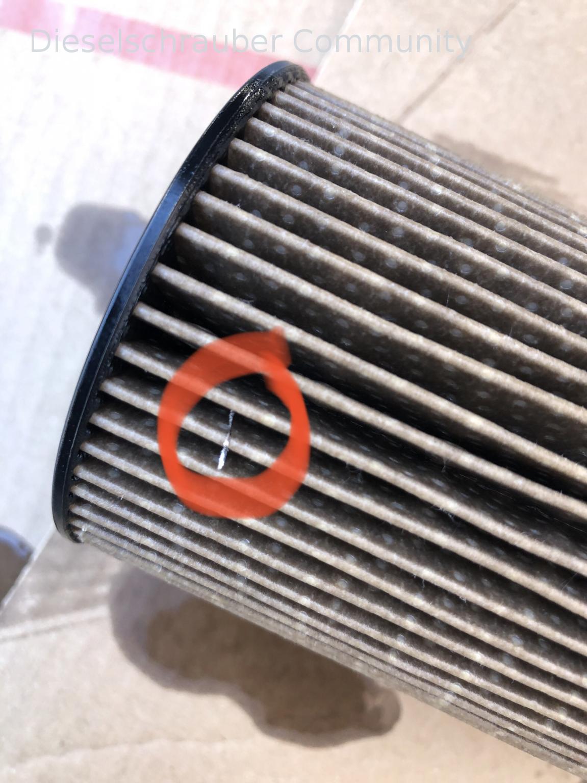

Beitrag13-02-2021, 11:41    Titel: 2.0TDI CR CBBB,Kraftstoffhochdruck bis 440bar unter Soll Zitieren
Nachdem ich den Kraftstofffilter ausgebaut und etwas genauer untersucht habe, konnte ich genau fünf schmale und längliche Aluspäne finden. Ich vermute also, dass ich von der Hochdruckpumpenfehlkonstruktion von Bosch erwischt wurde?
Wenn die Späne dort aufgefangen wurden, reicht es, die HD zu tauschen oder muss das volle Programm erfolgen (Spülen etc.)? Unter dem Regelventil an der HD waren ja keine Späne zu finden (also Richtung Motor).

Beiträge: 18131
Beitrag13-02-2021, 11:54    Titel: 2.0TDI CR CBBB,Kraftstoffhochdruck bis 440bar unter Soll Zitieren
schlecht. Da der Dieselfilter bei dem Kilometerstand ja schon öfters gewechselt wurde, dürften das tatsächlich Späne sein, die im täglichen Betrieb entstanden sind.
Evtl. hast Du schon die Werte der Leerlaufruheregelung geprüft, ob die Werte auffällig sind (Hintergrund: möglicherweise durch Spänchen verstopfte Düsenöffnungen)?
Wenn die LLR noch unauffällig ist, könnte Spülung des Systems und eine Hochdruckpumpe im Tausch zielführend sein. Gewissheit gibt es hier leider nicht, höchstens Wahrscheinlichkeiten. Wenn die LLR unauffällig ist, ist es wahrscheinlich, dass die Injektoren noch ok sind.
Wenn die Düsen/Injektoren (und evtl. noch anderes wie z.B. das Druckregelventil oder das Rail) auch noch getauscht werden müssen, ist man bei dem Kilometerstand schnell beim wirtschaftlichen Totalschaden.

Beitrag13-02-2021, 12:47    Titel: 2.0TDI CR CBBB,Kraftstoffhochdruck bis 440bar unter Soll Zitieren
haben wir Vergleichsbilder von Spänen aus einer defekten Hochdruckpumpe? Die Beobachtungen gehen zwar in Richtung Hochdruckpumpe oder Ventil für Kraftstoffdosierung, aber die Form des gezeigten Spans erinnert mich eher an Späne vom Gewindeschneiden oder Bohren (vom Öffnen des Filters ?)

Beitrag13-02-2021, 13:01    Titel: 2.0TDI CR CBBB,Kraftstoffhochdruck bis 440bar unter Soll Zitieren
Bei dem vorletzten Wechsel des Kraftstofffilters ist mir tatsächlich eine Schraube abgebrochen und ich musste das noch vorhandene Stück ausbohren.
Wäre also möglich, dass etwas hineingefallen ist in den Trichter (hatte ich vergessen zu erwähnen..).

Beitrag13-02-2021, 13:55    Titel: 2.0TDI CR CBBB,Kraftstoffhochdruck bis 440bar unter Soll Zitieren
Bitte schön....
Herberts Vermutung halte ich für sehr gut und wahrscheinlich.
Aus meiner Erfahrung sehen die Späne auch anders aus...

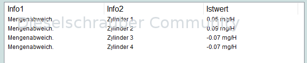

Beitrag13-02-2021, 16:13    Titel: 2.0TDI CR CBBB,Kraftstoffhochdruck bis 440bar unter Soll Zitieren
Damit geht es wieder ganz von vorne los.
Die Mengenabweichungen bewegen sich im normalen Rahmen.

Beitrag13-02-2021, 17:39    Titel: 2.0TDI CR CBBB,Kraftstoffhochdruck bis 440bar unter Soll Zitieren
die Mengenabweichungen der LLR sind fast vernachlässigbar, vorausgesetzt es wurde im Leerlauf und möglichst bei Betriebstemperatur gemessen. Die Rücklaufmengen sehen ebenfalls gleichmäßig aus, wenn auch die Gesamtmenge im Leerlauf und bei 2000 - 2500 rpm fehlt (beim CJCD 50 ml bzw. 250 ml).
Unter Last wird der Raildruck über das Ventil für Kraftstoffdosierung in der Hochdruckpumpe geregelt. Bevor Du anfängst, an der Hochdruckpumpe zu suchen, kannst Du aber noch
- den Kraftstoffniederdruck prüfen
oder
- die Fördermengen der Vorförderpumpe und der Zusatzkraftstoffpumpe prüfen. Ob bei Dir beide oder nur eine davon verbaut sind, und wie man genau prüft, sagt der RLF für Deinen Motor.
Wenn zu wenig an der Hochdruckpumpe ankommt, kann das Ventil auch nichts machen.
Dazu kannst Du noch das Regelventil für den Kraftstoffdruck prüfen.
Die Details hängen von Deinem Motor ab. Ich habe nur Unterlagen für den CJCD von 2014. Der Aufbau sollte aber vergleichbar sein.
Vor der Hochdruckpumpe sitzt auch noch ein Filtersieb. Vielleicht läßt sich das auch auf Späne prüfen.
