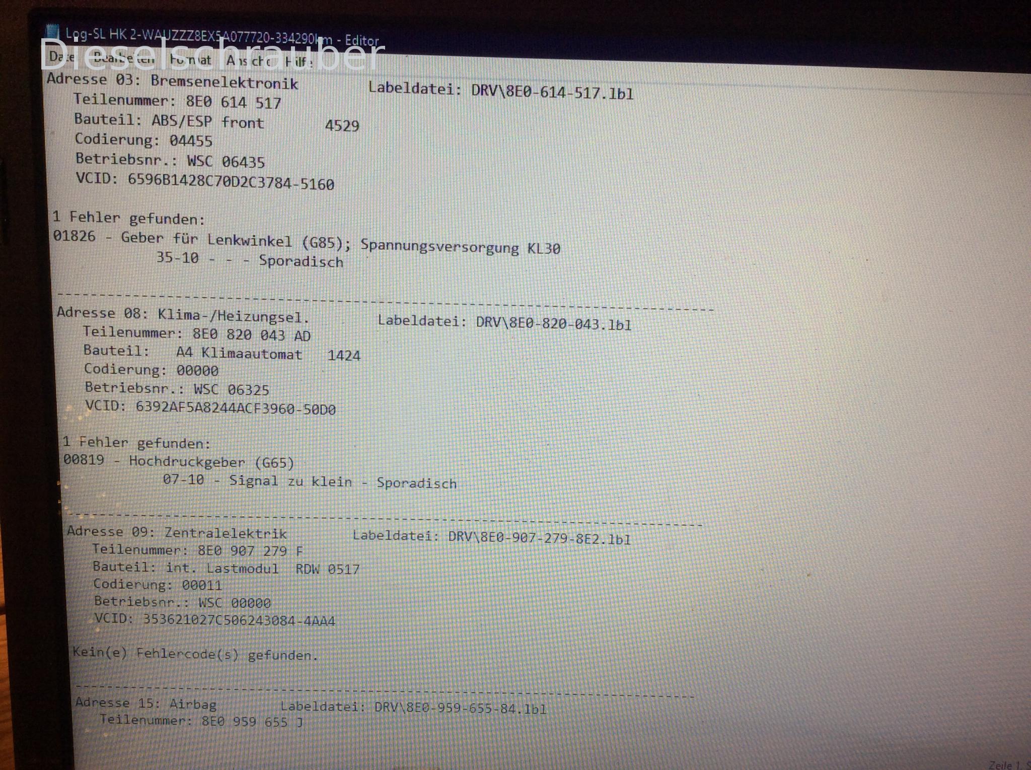

So....
Ich war am Fahrzeug und habe einen Scan durchgeführt.
Jetzt muss ich nur noch schauen wie ich diesen vom Laptop hier einstellen kann.
Der Tipp mit der Sicherung hat schon einmal geklappt, da war die 15 AH Sicherung
( bei mir die Nr. 34 ) für die Motorsteuerung durchgebrannt.
Ich habe diese ersetzt und dann die hinterlegten Fehler mit VCDS gelöscht.
Motorkontrollleuchte ist aus und an PIN 2 zum LMM kommt Bordnetzspannung an.
Soweit so gut, nur leider läuft der Motor noch immer wie auf nur 5 Zylindern, nimmt Gas an aber schüttelt sich leicht dabei. Hört sich an als würde der nur auf 5 Zylindern laufen. Es kommt aber an jeder Einspritzdüse Diesel an.
Was auffällt ist, dass wenn ich den Stecker von dem Nadelhubgeber abziehe keine Veränderung m Motorlauf zu merken ist.
Ich versuche den Scan einzustellen, den hab ich gemacht als ich die Sicherung ersetzt hatte.
Danke für die Hilfe

Beitrag17-12-2022, 18:31    Titel: Pinbelegung LMM HItachi bei. Audi A4 B6 2,5 TDI Zitieren
Sorry, ich bekomme den Scan hier nicht eingestellt.
Ich werde den als Bilder einstellen.....
 Dateigröße:  2.26 MB
 Angeschaut:  306 mal

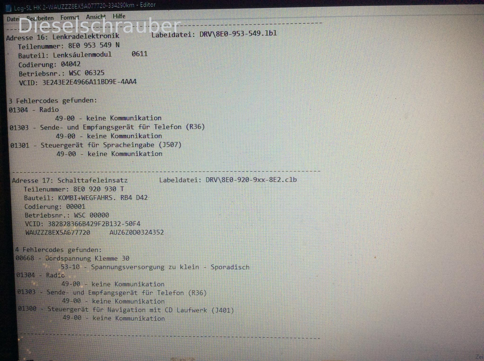

Beitrag17-12-2022, 18:39    Titel: Pinbelegung LMM HItachi bei. Audi A4 B6 2,5 TDI Zitieren
Bild 2 vom Scan
 Dateigröße:  2.23 MB
 Angeschaut:  354 mal

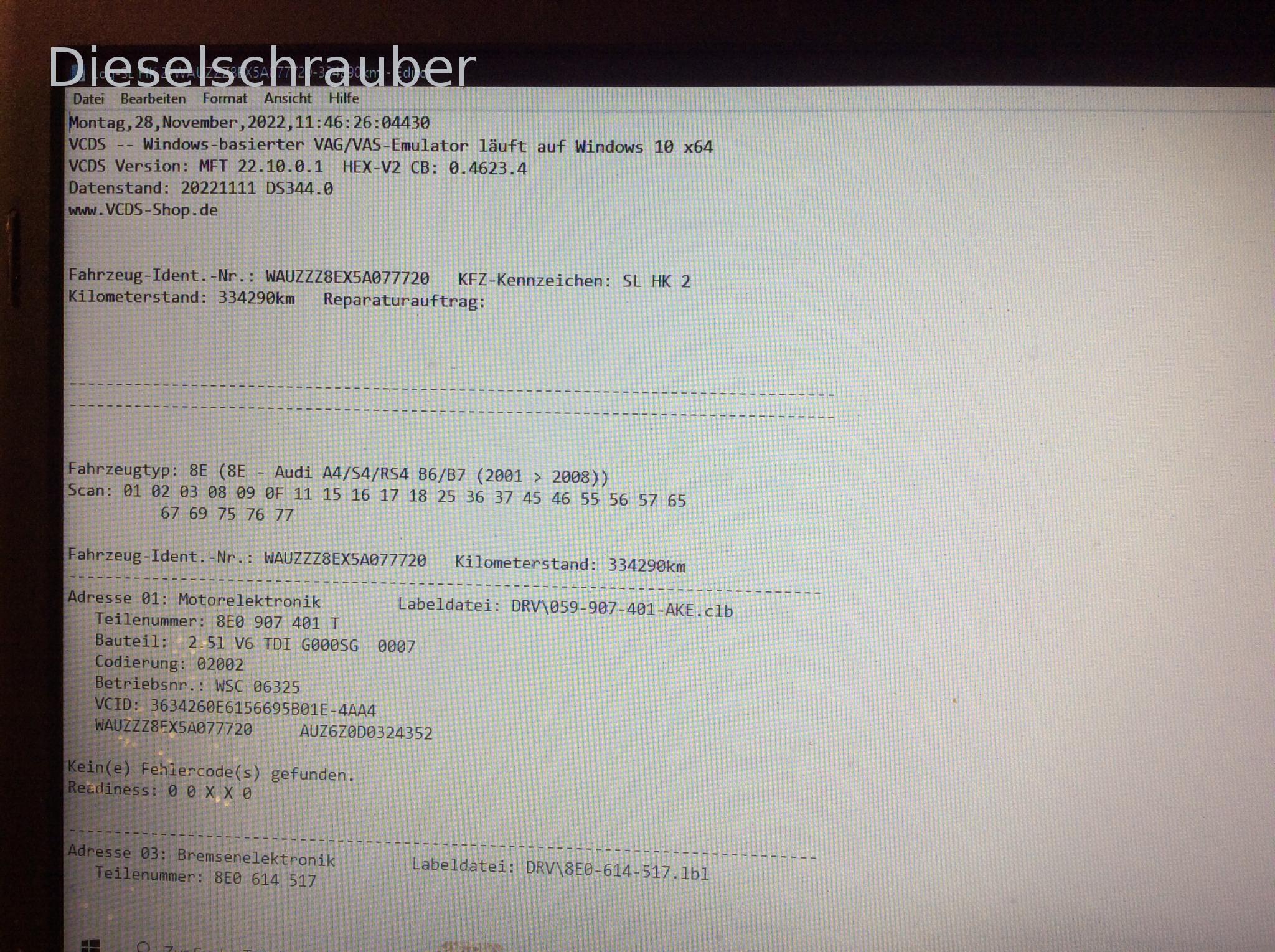

Beitrag17-12-2022, 18:40    Titel: Pinbelegung LMM HItachi bei. Audi A4 B6 2,5 TDI Zitieren
Und noch eines...
 Dateigröße:  2.45 MB
 Angeschaut:  662 mal

Beitrag17-12-2022, 18:42    Titel: Pinbelegung LMM HItachi bei. Audi A4 B6 2,5 TDI Zitieren
Das sollte es gewesen sein.
Kleine Bemerkung, das Navi Plus ist nicht mehr im Fahrzeug verbaut, deshalb die Fehlermeldungen.
Holger

2005 Skoda Fabia Verbrauch
Beitrag17-12-2022, 22:26    Titel: Pinbelegung LMM HItachi bei. Audi A4 B6 2,5 TDI Zitieren
Audischeuche hat folgendes geschrieben:
Servus,
kleiner Hinweis zum Einstellen:
Button "Datei auswählen" anklicken, entsprechende Datei auswählen und Button "Ausgewählte Datei hochladen" anklicken...!
Der Autoscan ist eine einfache Text-Datei, da reicht zur Not Copy&Paste icon_exclaim.gif
Im Notlaufprogramm werden fest hinterlegte Kennfelder verwendet, wo der Motor trotzdem nicht wie ein "Sack Nüsse" läuft!
Ist denn der Motor mechanisch in Ordnung?
Wurde die Kompression geprüft/Druckverlustmessung durchgeführt?
Man kann im Leerlauf nacheinander die Druckleitungen an den Einspritzdüsen leicht lösen (Lappen um die Überwurfmutter legen, dann spritzt es nicht im ganzen Motorrraum!),
um festzustellen, welcher Zylinder nicht mitarbeitet..
Die Frage ist auch, warum die Sicherung für die Motorsteuerung durchgebrannt ist? Hängt noch etwas anderes an Sicherung 34?
Gruß Richard
