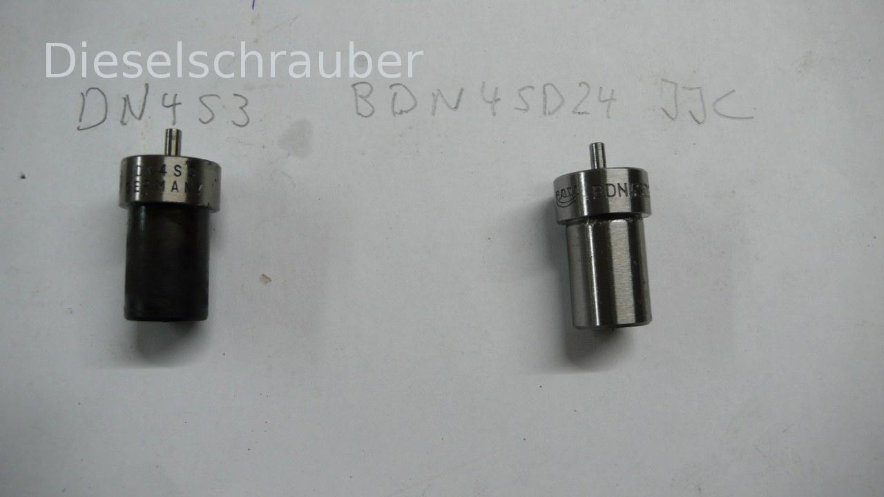

Nunmehr habe ich mir eine DN4SD24 (BDN4SD24 JJC) geholt, eine Drosselzapfendüse und möchte die ausprobieren da Bosch dazu schreibt dass die Drosselzapfendüsen in 2 Stufen zunächst einen dünnen Vorstrahl produzieren und dann den Hauptstrahl. Mit dem Zweck eine weichere Verbrennung zu erhalten, also genau das was ich will. Ich brauche keine Leistung, sondern einen geschmeidigen, angenehmen Motorlauf.
Kann ich die Düse ohne den Motor zu killen gefahrlos ausprobieren?

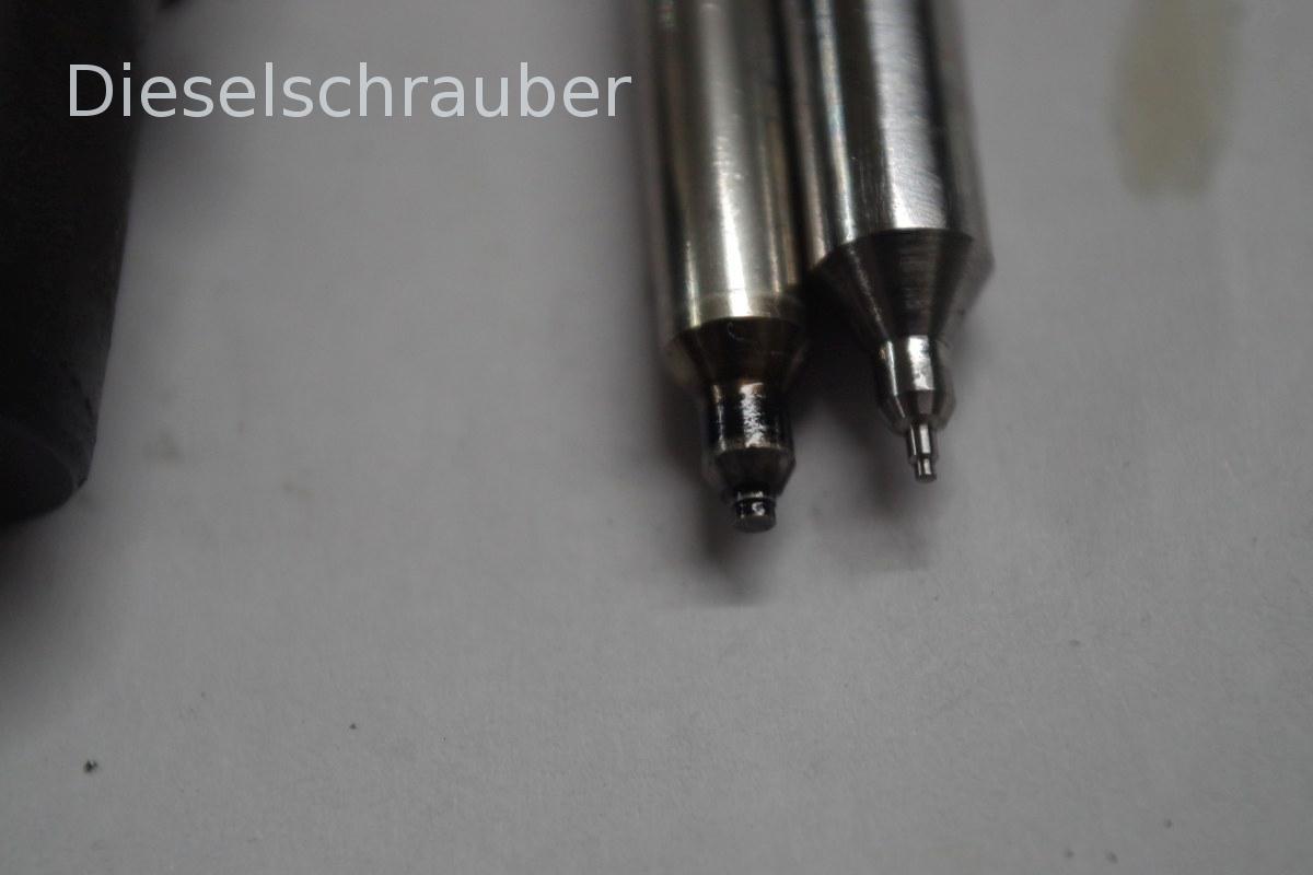

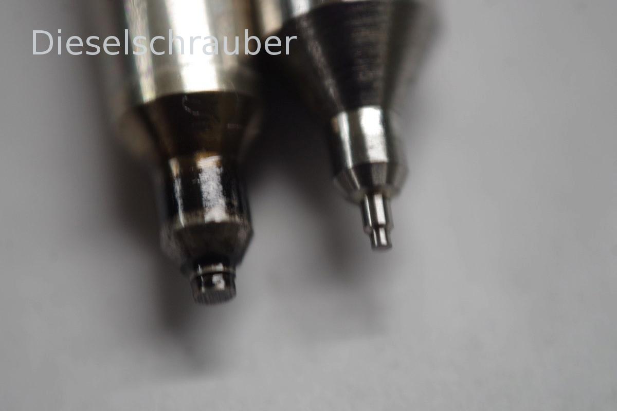

Anbei noch ein paar Bilder auf denen man den Unterschied der Zapfen erkennen kann.

aus dem Bauch heraus würde ich keine Probleme erwarten, wenn Öffnungsdruck, Spritzbild und Durchsatz den originalen Düsen entsprechen. Daher würde ich mit diesen vergleichen, oder am Besten, die originalen Düsen verwenden.
Wenn mir der Lauf nicht weich genug ist und der Förderwinkel eh nicht ausgenutzt wird, drehe ich den Förderbeginn etwas nach spät und gut ist es. Kosten: 0€
