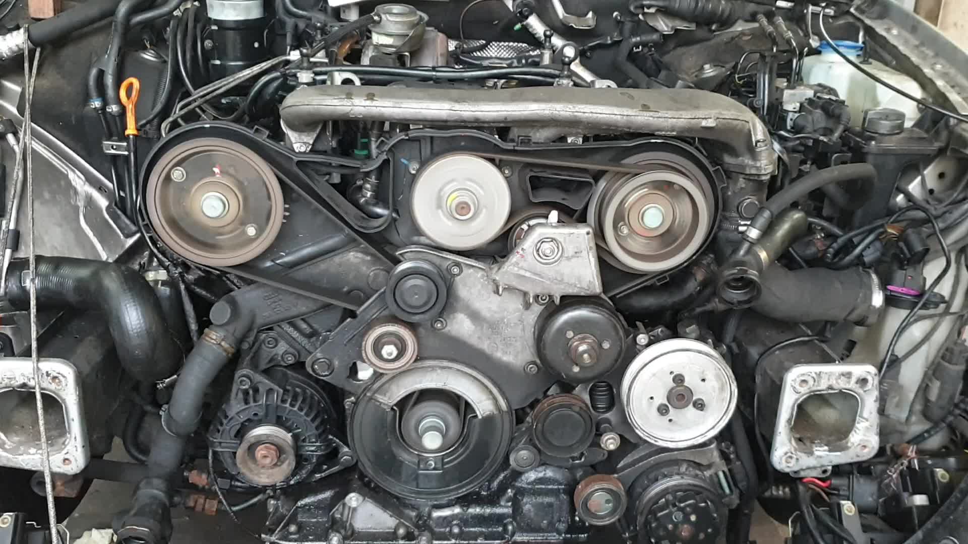

Beitrag28-03-2023, 5:41    Titel: A4 B6 2.5 TDI AKE Kompression in Luftfilter Zitieren
Moin
Der Besitzer (Sohn meiner Freundin) hat am Freitag mal den Ventildeckel auf der Fahrerseite demontiert, von einem Zylinder haben sich zwei Schlepphebel verabschiedet, liegen als Brocken im Zylinderkopf
Vermutlich schließt ein Ventil nicht richtig weshalb dann die Abgase in den Ansaug gedrückt werden
Ein intakter gebrauchter Motor ist eigendlich vorhanden, aber noch eingebaut in einem Schlachter, der dann aber gleich komplett zerlegt und entsorgt werden müsste, wofür mir aber die Zeit fehlt.
Er besorgt im Laufe der Woche zwei gebrauchte Zylinderköpfe für kleines Geld mit intakten Nockenwellen, und dann kommt bei seinem Motor erstmal die eine Rübe runter, ist der Unterbau in Ordnung (Ins Kurbelgehäuse kommt kein Druck) dann kommt der "neue" Kopf dann nach Prüfung und Reinigung da drauf.
Aktuell muss er jetzt Corsa C fahren der mir zugelaufen ist und den ich dann 1:1 durchgereicht habe
Schaun mer Mal

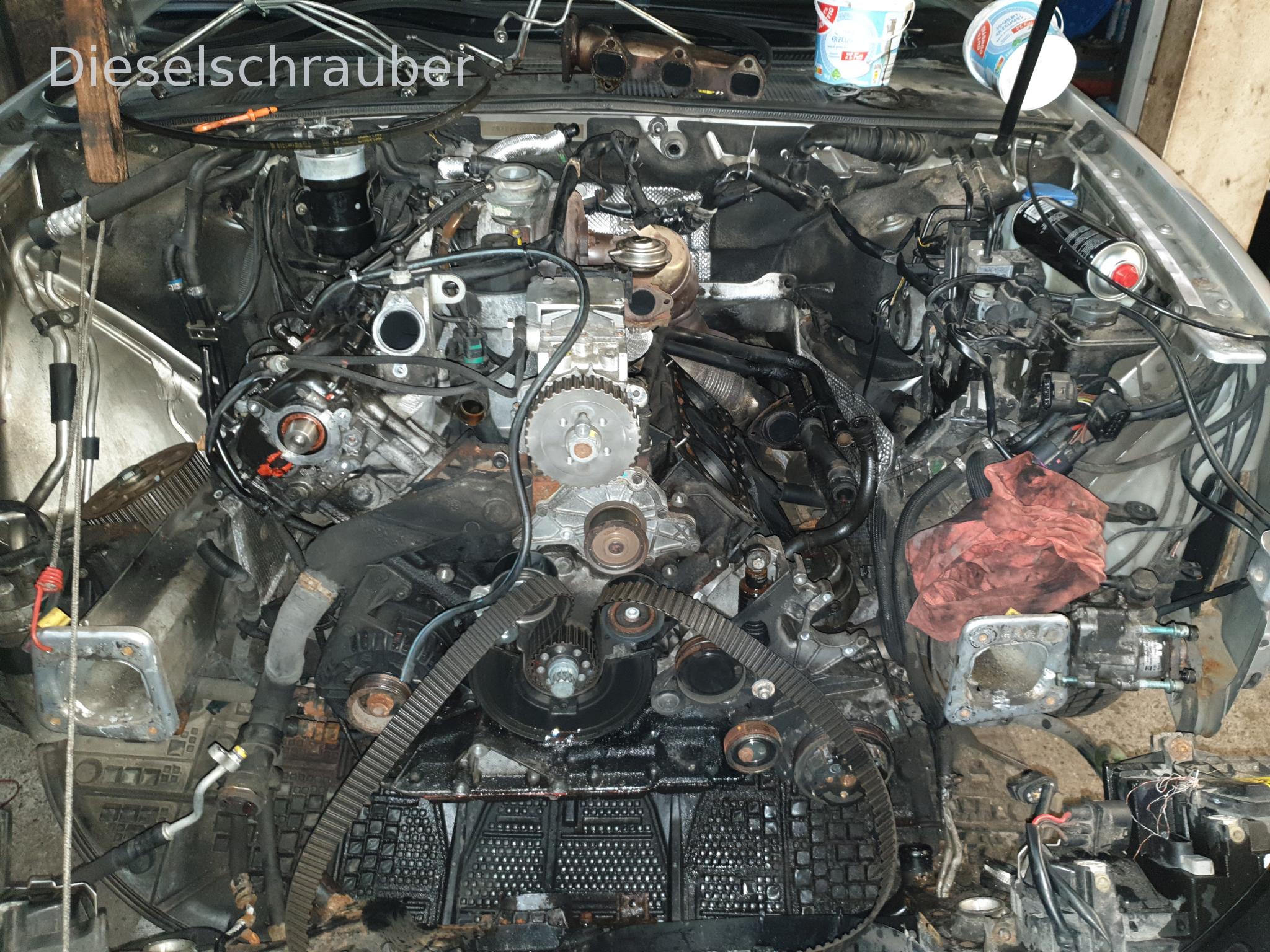

Beitrag29-04-2023, 18:09    Titel: A4 B6 2.5 TDI AKE Kompression in Luftfilter Zitieren
Moin
Ging weiter, Zylinderkopf runter, Unterbau in Ordnung, gebrauchten Zylinderkopf mit auch eingelaufenen Nockenwellen für lau bekommen und aufgebaut, heute in Betrieb genommen.
Nächste Woche Ölwechsel dann kann er überlegen ob er die Bude verkauft,fährt bis es wieder kracht oder um die 1000 bis 1200 Euro nur für Teile in die Hand nimmt für eine fachgerechte Instandsetzung mit wenigstens vom Namen des Herstellers her hochwertigen Teilen
Der Corsa ist übrigens letzten Sonntag bei 137tkm an einer übergesprungenen Steuerkette gestorben.
