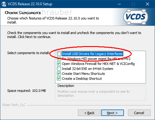

"23.3.1 ist seit etwa sechs Monaten auf dem Markt. Das Hauptproblem, das wir bei alten Schnittstellen festgestellt haben, ist, dass die Leute sich nicht die Mühe machen, das Kästchen "USB-Treiber für ältere Schnittstellen installieren" zu aktivieren:
Siehe Beispielscreenshot englische Version, deutsche Version ist genau gleich.

 ... dass die Leute sich nicht die Mühe machen, das Kästchen "USB-Treiber für ältere Schnittstellen (KEY-USB/HEX-USB) installieren
