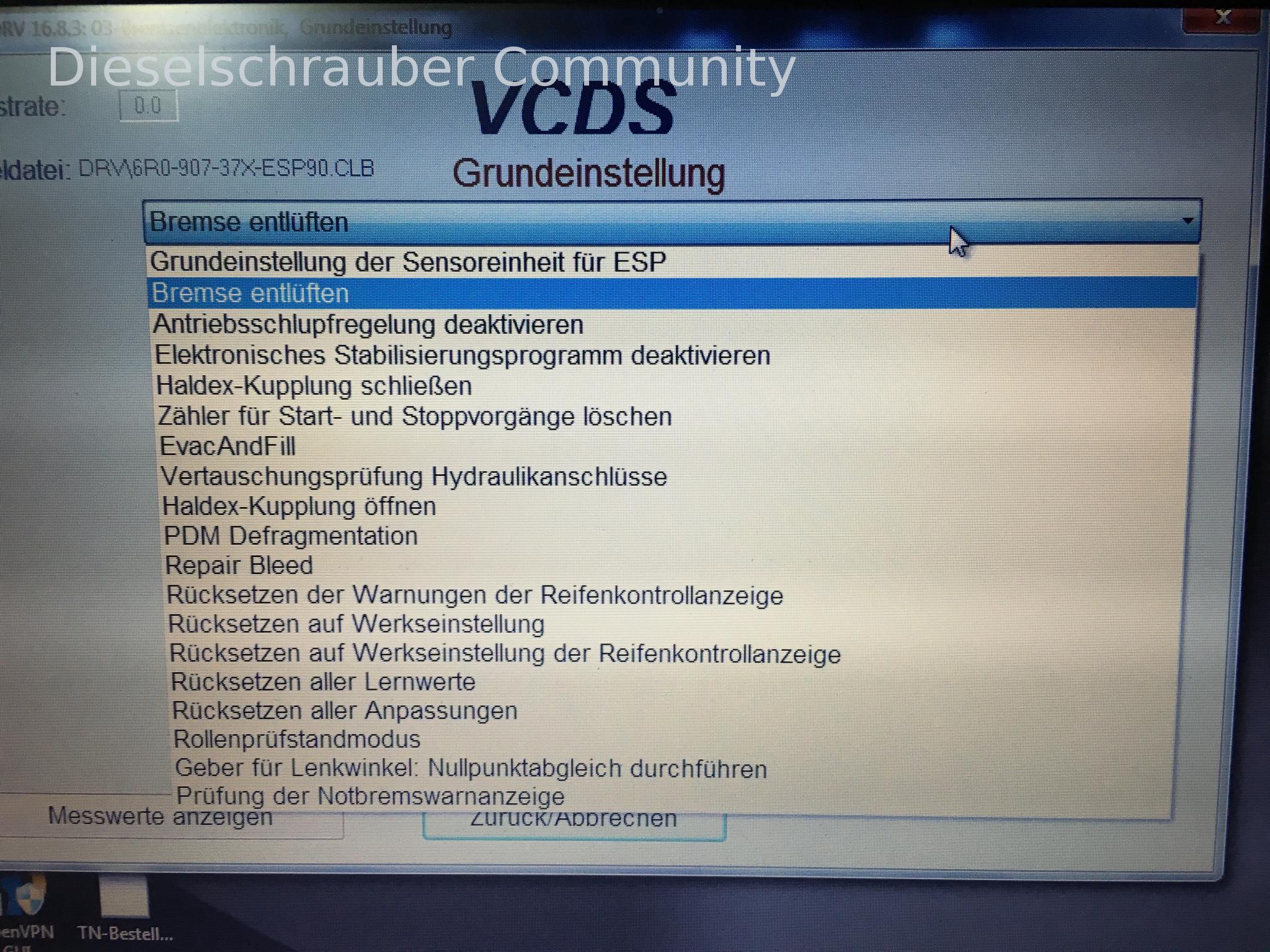

ich möchte gern an einem aktuellem Seat Ibiza Cupra (6P) die Entlüftung des ABS-Blocks durchführen.
(Grund: Die hinteren Bremssättel wurden ersetzt und nach mehrfachen Entlüften ist das Pedal immer noch sehr weich)
Ich kenne den Vorgang von der PQ24/34 Plattform (Golf4, Polo 6N, Fabia 6Y, etc.), dass man hierzu in die Grundeinstellung geht und dann Kanal 001 oder 002 wählt und den Anweisungen folgt.
Beim neuen Ibiza gibt es unter Grundeinstellung den Punkt "Bremse entlüften" aber hier taucht dann ein Eingabefeld auf, indem Werte gefordert werden.
Hilfefeld gibt es dazu keins, damit ist mir der Wertbereich auch nicht bekannt.
Kann mir jemand das Vorgehen zum Entlüften des ABS-Block mit VCDS an den neuen MQB-Modellen erklären?

bitte einen Screenshot des Eingabefelds mitsamt restlichen Bildschirm.

anbei die Screenshots.

Ok, danke. Und was passiert wenn Du "Start" drückst und nichts eingetragen ist, bzw. "1"?

ich habe VCDS heut nochmal angesteckt und probiert.
Das "Data"-Feld fordert laut Hilfe ein Wert zwischen 1 und 3. Allerdings hab ich es anschließend mit allen Varianten (1;2;3;001;002;etc.) probiert und jedes mal endet das im Fehler "Nachricht hat ungültige Länge oder ungültiges Format"

in der Hilfe steht "Der Messwert muss 1-3 stellig sein.". Eine Stelle ist eine Ziffer, möglich wäre also 1, 01 oder 001. Wobei die 1 jede Zahl von 0 bis 9 sein kann.
Die Codes die Du eingegeben hast, wären allerdings vielversprechend gewesen. Ich schaue mal, ob es an dieser Stelle etwas neues gibt.
PS: Sehe gerade, Du hast im Autoscan eine VCDS-Fremdversion genutzt, die nicht ganz auf dem neuesten Stand ist. Bitte installiere die 16.8.3 aus dem Kundenkonto, diese hat einen neueren Datenstand. Auch bitte mal mit der englischen 16.8.4 versuchen.

Bei einem Freund soll der Cupra 6P komplett entlüftet werden, da Pedalgefühl "weich" und VCDS/Cupra lassen uns im Regen stehen.
Man klickt, wie schon weiter oben im Thread beschrieben, auf "Start" und dann zeigt VCDS direkt "abgeschlossen" an.
Es gibt keine Möglichkeit, den Entlüftungsvorgang zu starten, egal ob der Motor läuft oder nicht.

Den Login, wo VCDS vorschlägt, 10468 müsste das gewesen sein.
Aber egal ob mit oder ohne Login, die Grundeinstellung schlägt ja nicht fehl, sondern springt direkt auf "abgeschlossen" ohne Zwischenschritt.
Es sollte die Meldung „Läuft“ kommen.

Deshalb sollte eine Komplettentlüftung gestartet werden, jedoch startet VCDS diese nicht, sondern statt "läuft" geht es direkt auf "abgeschlossen", trotz Login mit 40168.

Von mechanischen Problemen oder Undichtigkeiten mal abgesehen: dass das VCDS gar nicht die ABS-Pumpe ansteuert bzw. diese nicht reagiert ist doch auch nicht normal?
