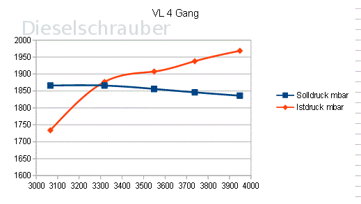

Beitrag19-06-2023, 16:02    Titel: TDI AHU ; 00575 - Saugrohrdruck Regeldifferenz Antworten mit Zitat
Hallo
ich habe heute nochmal eine Messung mit MWB 11 Gemacht
VL - Beschleunigungen 3,4,5 Gang
Was man erkennen kann, ist dass ab 3000 upm der Istdruck immer über den Solldruck liegt. Bei 4000upm sind es 120mbar zu viel
Duty Ccyle liegt dann bei 91,6%, Bedeutet dass das N75 nicht mehr angesteuert wird und er dass wastegate voll aufmachen will?
Ich hatte ja auch Messungen mit abgezogenen N75 gemacht, da war der Grundladedruck ja eher bei 1650mbar, daher sollte er doch einregeln können?
Den Fehler hat er mir heute nicht eingetragen, wann genau komm der ?
Was kann ich als nächstes anschauen?
danke

Beiträge: 4577
Karma: +1313 / -0   Danke, gefällt mir!
Beitrag19-06-2023, 19:22    Titel: TDI AHU ; 00575 - Saugrohrdruck Regeldifferenz Antworten mit Zitat
in meinen Augen ist die Ladedruckregelung mit 120 mbar plus völlig normal.
Kannst Du den Fehler mit abgezogenem Stecker am Regelventil N75 reproduzieren? Das braucht etwas Geduld.
Was Du noch machen kannst:
- Leichtgängigkeit des Wastegate prüfen,
- Einstellung der Betätigungsstange prüfen,
- Druckdose prüfen und ausleeren (da sammelt sich auch Schmodder).

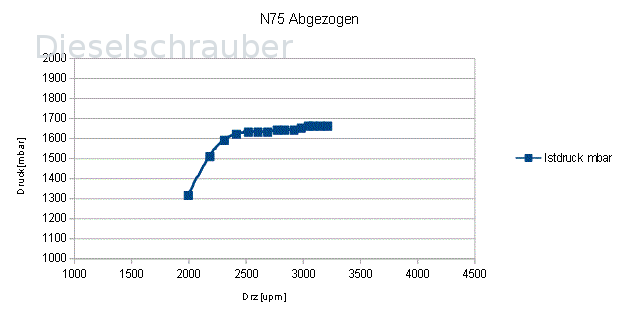

Beitrag20-06-2023, 15:54    Titel: TDI AHU ; 00575 - Saugrohrdruck Regeldifferenz Antworten mit Zitat
Hallo Helmut, Rainer
Mit abgezogenem Stecker Volldampf fahren
Hatte ich eigentlich schon gemacht, halt nur bis 3200 upm, aber so wie der Verlauf ausschaut, passiert da oben rum nichts mehr.
Werd am WE das Auto mal auf der Bühne haben, von Oben kommt man ja gar nicht ran an der Turbo ;(
Ich hab jetzt gelesen ab 0,6 bar an der Druckdose muss er anfangen sich zu bewegen?
Kann das jemand bestätigen?
Die Theorie mit dem schwergängigen/hängenden WG scheint mir plausibel
Danke für Eure Hilfe

Beiträge: 4577
Beitrag20-06-2023, 18:51    Titel: TDI AHU ; 00575 - Saugrohrdruck Regeldifferenz Antworten mit Zitat
der Ladedruck ist völlig in Ordnung. Höher soll er nicht werden, sonst würde das Wastegate nicht funktionieren. Etwa 1,6 bar ist das Limit. Siehst Du ja auch im RLF. Nur mit der Overboost-Regelung des N75 soll und darf der Ladedruck bis etwa 1,9 bar gehen.

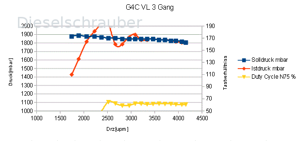

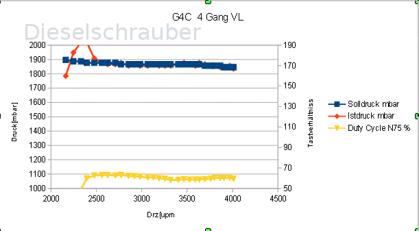

Beitrag21-06-2023, 8:55    Titel: TDI AHU ; 00575 - Saugrohrdruck Regeldifferenz Antworten mit Zitat
Guten Morgen.
da da Wetter heute so schön war, habe ich heute mal mit meinem "Referenzfahrzeug" Golf 4 Cabrio ALE eine Messung gemacht
3 und 4 Gang VL Beschleunigung
Der Motor ist ja relativ gleich was TL usw. betrifft.
Hier wird jedenfalls obenrum der Sollwert sauber eingeregelt und das N75 wird nicht mal voll angesteuert. Deutet doch drauf hin dass der andere eine Problem mit dem Wastegate hat

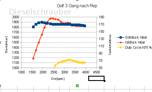

Beitrag22-06-2023, 12:12    Titel: TDI AHU ; 00575 - Saugrohrdruck Regeldifferenz Antworten mit Zitat
Hallo
habe jetzt alle Druckschläuche zum/von N75 neu gemacht.
Dann habe ich die Druckdose viele mal mit 2 Bar beaufschlagt, mit der Zeit hat sich das WG Gestänge immer besser bewegt
Jetzt schaut es so aus:
Meine Theorie ist dass durch die Fehlmessung wegen dem Loch im Druckschlauch im Steuergerät das WG quasi nie bewegt wurde und damit immer schwergängiger wurde
Ich werde weiter berichten ob ich den Fehler noch reinfahren kann.
