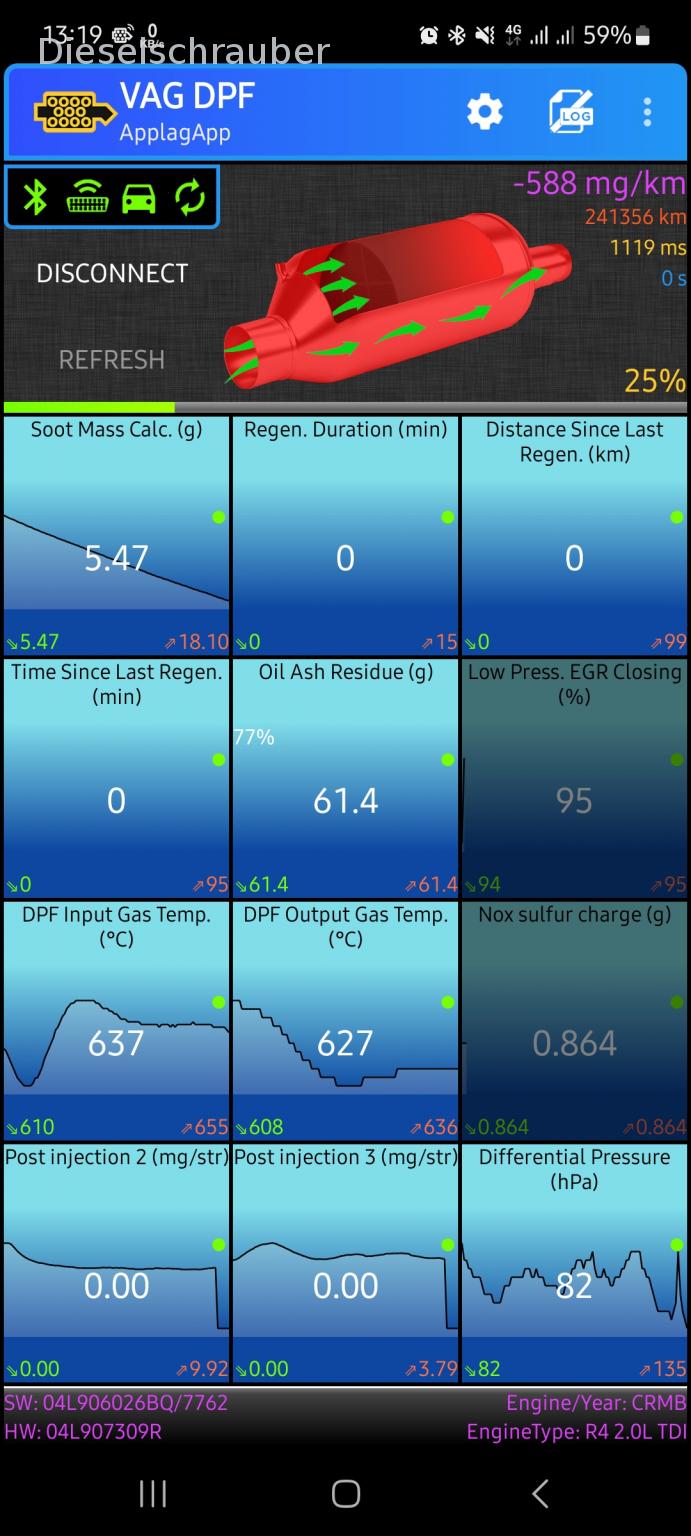

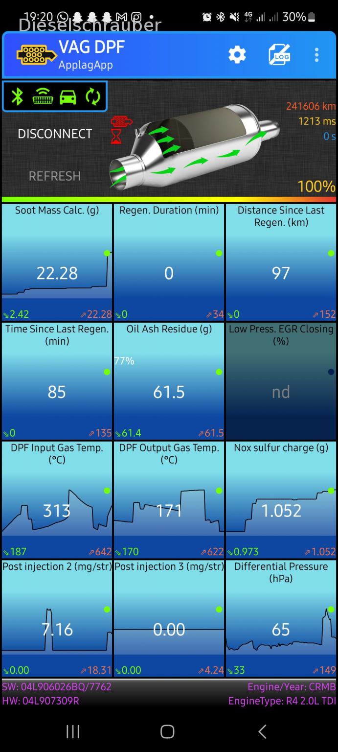

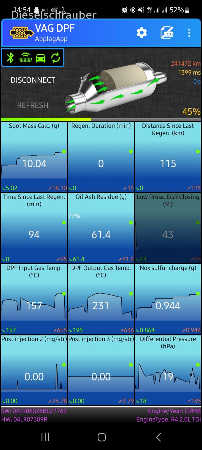

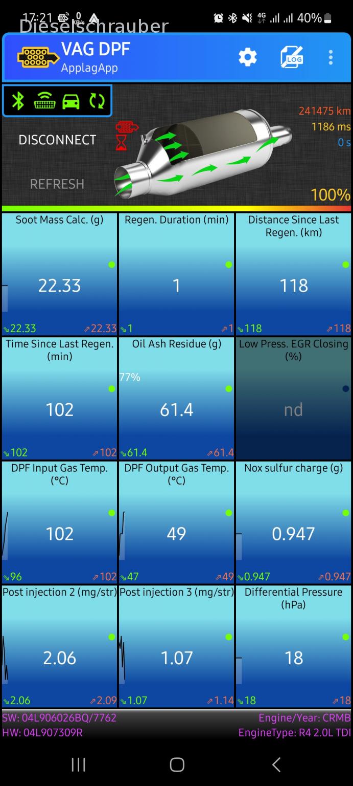

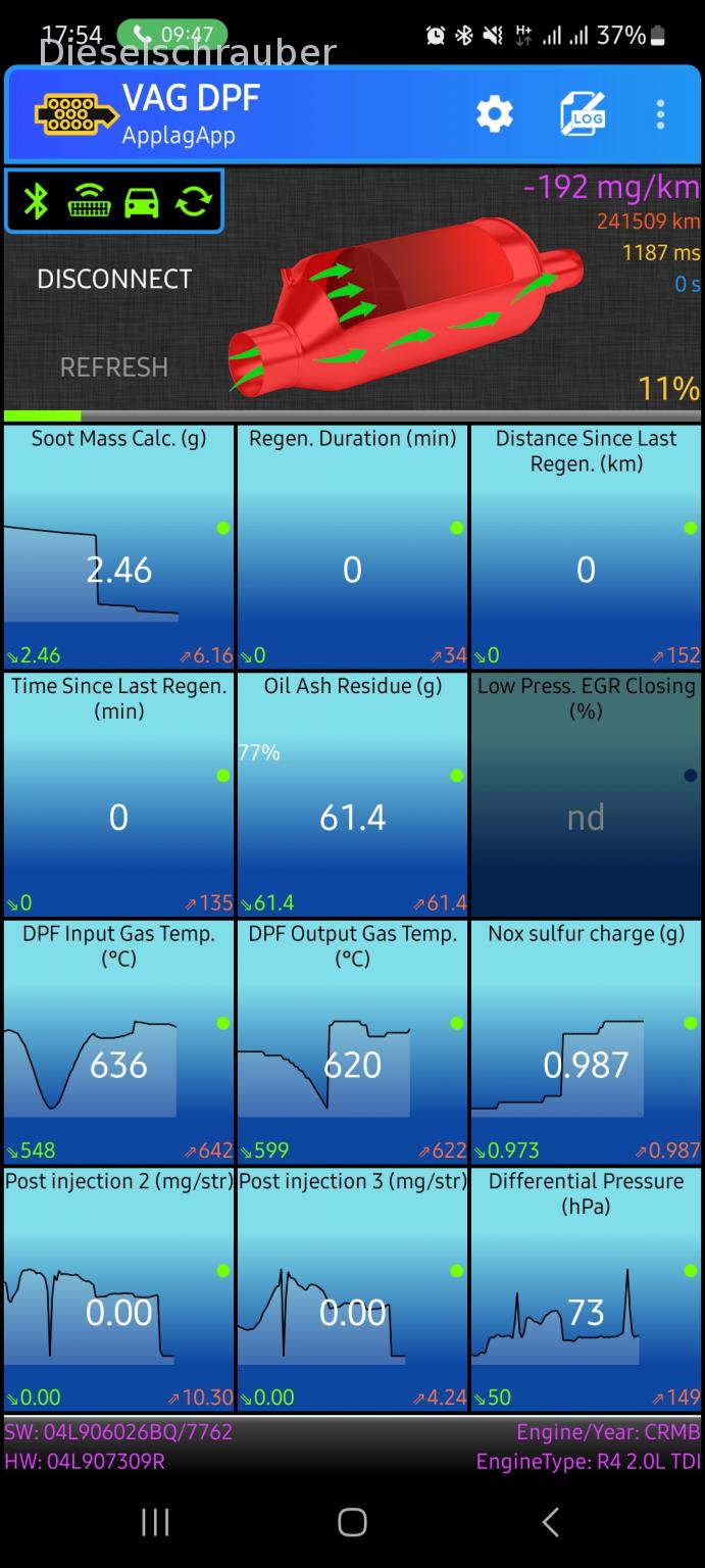

habe einen Skoda Octavia 5E Facelift 4x4 BJ: 2018
Motorcode: CRMB 2.0 TDI 150 PS ohne Adblue
KM: ca. 242000 (großteils Langstrecke)
Ölaschemenge: 61,5g
Grenze: 80g
Ölverbrauch ca. 1l/10.000 km seit Erstauslieferung
Regeneriert jetzt ca. alle 70 bis 120 km ... Rußmasse berechnet springt von 8-11g auf über 22g und beginnt dann zu regenerieren.
Regeneration dauert bei normaler Fahrt teilweise sehr lange. Regeneriert teilweise 40 bis 60 Minuten. Rußmasse geht auch ab ca. 5-6g nur mehr sehr sehr langsam runter.
Differenzdruck lt. VAG DPF max. auf 300 mBar, im Leerlauf kurz nach der Regeneration ca. auf 10 bis 15 mBar. Beim Beschleunigen "oben raus" über ca. 3000 U/min eher schwach. -> Jedoch weiß ich nicht ob das einfach am Allrad liegt, Vergleichsfahrzeug habe ich keines. (Ein Golf 1.6 TDI mit ca. 130PS fährt mir ohne Probleme davon.)
Da 2 baugleiche Differenzdrucksensoren verbaut sind, habe ich diese schon vertauscht, dadurch aber keine Unterschiede feststellen können.
Fehler sind im Steuergerät keine hinterlegt.
Kann man aus diesem Verhalten schlussfolgern, dass der DPF einfach voll ist durch den stetigen Ölverbrauch (immerhin ca. 40l)?
Wäre über jeglichen Rat sehr dankbar.
 241606km/22.28g/Regenration startet
 Dateigröße:  883.4 KB
 Angeschaut:  805 mal
 241509km/2.46g/Regeneration fertig
 Dateigröße:  877.1 KB
 Angeschaut:  838 mal
 241475km/22.33g/Start Regeneration
 Dateigröße:  837.99 KB
 Angeschaut:  894 mal
 241472km/10.04g/Regeneration startet gleich
 Dateigröße:  881.68 KB
 Angeschaut:  812 mal
 241356km/5.47g/frisch regeneriert
 Dateigröße:  870.34 KB
 Angeschaut:  804 mal
