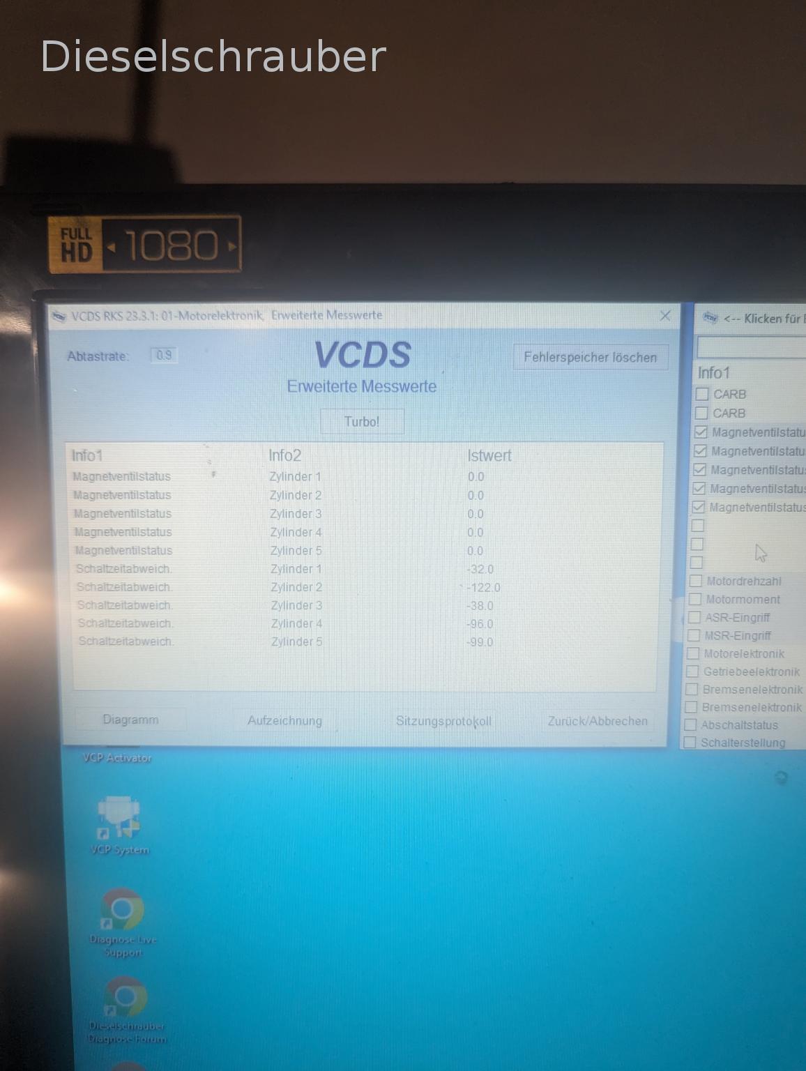

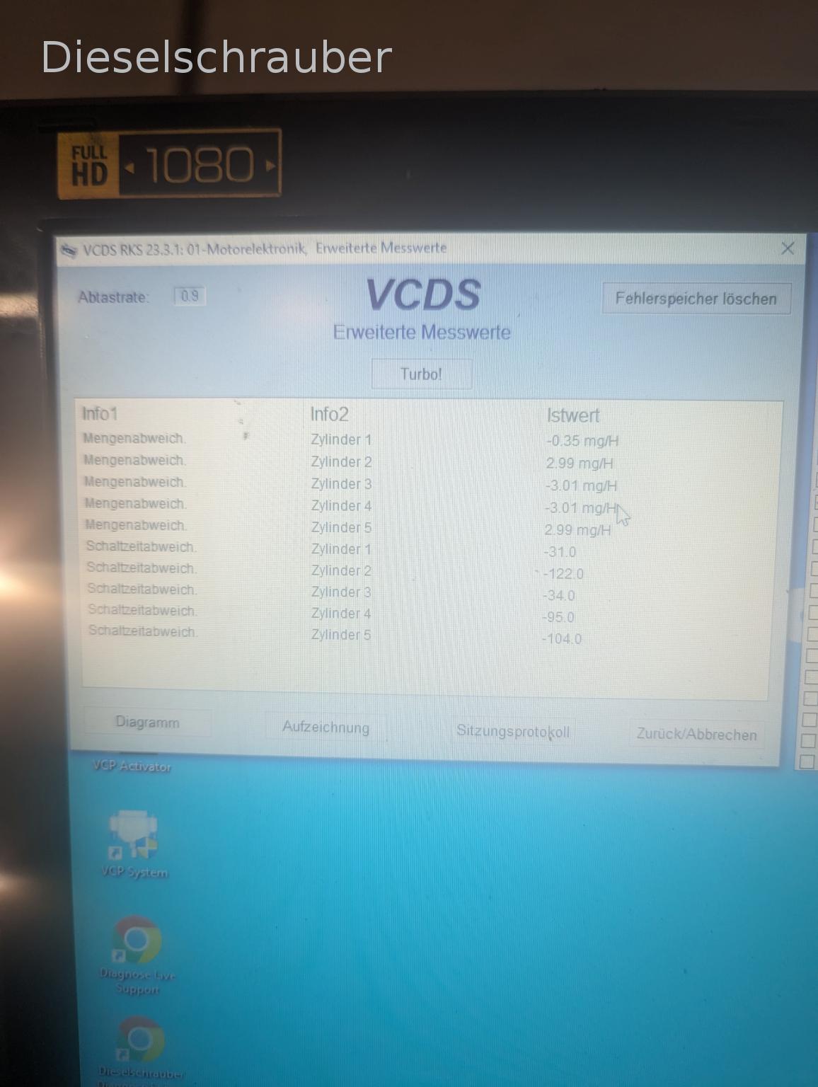

Guten Abend zusammen,
Folgendes Problem hat ein Touareg von mir.
Motor wurde vor paar Monaten getauscht, wo, wer und so weiß ich leider nicht.
Leerlauf sehr unruhig. Ab 1400 Drehzahl OK.
Startet sofort ohne Probleme.
Keine Fehler hinterlegt.
BAC Motor 2.5 TDI 2005
Anbei die Werte von vcds.
2 pde's wurden getauscht vor kurzem, Zylinder 2 und 5

Beitrag28-11-2023, 18:16    Titel: Touareg 2.5 TDi Leerlauf Zitieren
der BAC müsste ein Pumpe-Düse Motor sein.
Volle Leistung erreicht er so etwa?
Wenn ja, würde ich zuerst die korrekte Einstellung und Montage der PD-Elemente und Nockenwelle/Kipphebelwelle prüfen.
Erst wenn hier alles unauffällig ist, wäre an einen Kompressionstest zu denken.

sollten die hohen Schaltzeitabweichungen nicht auf Kraftstoffmangel hinweisen? ich hatte da mal etwas gelesen, wissen Sie darüber etwas?
Beiträge: 18128
Beitrag28-11-2023, 19:40    Titel: Touareg 2.5 TDi Leerlauf Zitieren
Kevgo24 hat folgendes geschrieben:
ich hatte alle PD-Elemente draußen und neu abgedichtet, da ich so einen Fall auch schon einmal hatte. icon_biggrin.gif
Sorry, habe da gerade keine Werte im Kopf, Vergleichswerte sollten aber hier im Forum in diversen Themen zu finden sein.

Druck auf der Tandempumpe ? Von hinten kommt sicher genug Diesel ? Läuft er unter Last auch oder stirbt er ab ? PFE Kabelbaum ist OK? PDE sind sicher richtig eingestellt ?
Generell ist die LLR Regelung bei 4 PDE komplett am Anschlag...

Mich macht es nur stutzig, dass sich die Werte null ändern. Zylinder 1 z.B. hat nach Dieselfilter Wechsel noch bessere Werte und ist bei 0.
