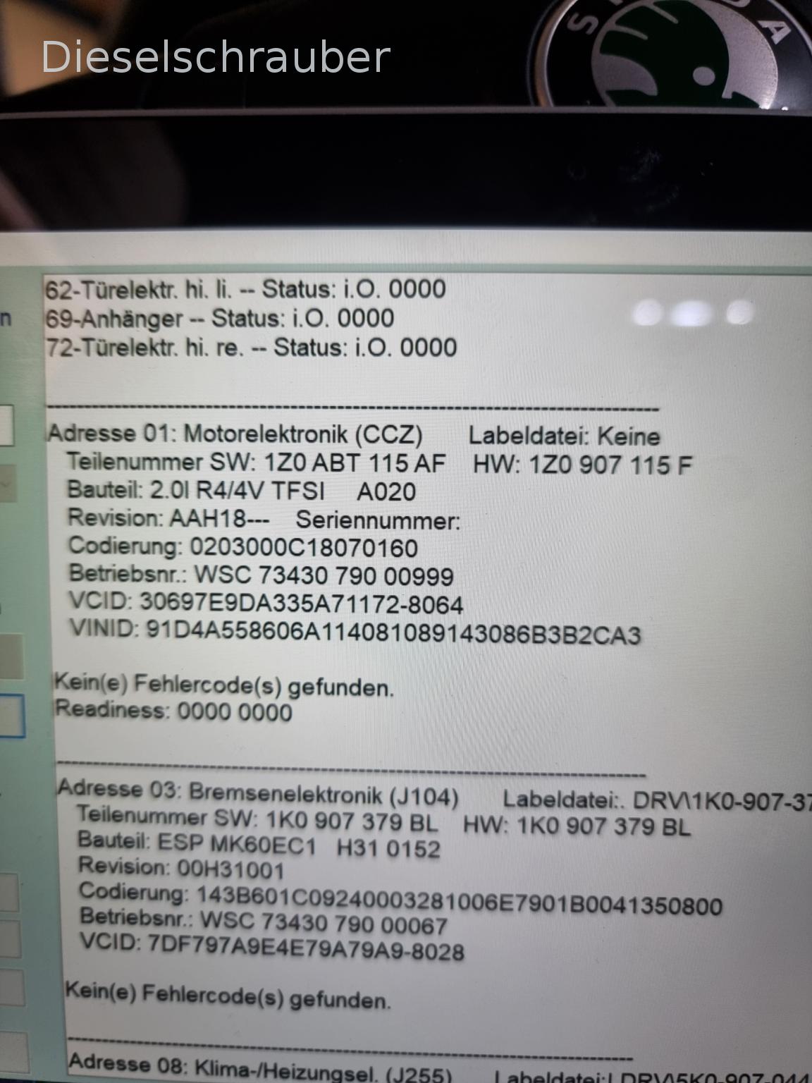

Hallo alle zusammen,
ich habe ein Problem mit meinem Octavia.
Zwischenzeitlich habe ich herausgefunden, dass durch die Steuergerätoptimierung von *** vcds die Labeldatei nicht finden kann.
In einem anderen VCDS Forum habe ich entdeckt, dass jemand eine "Redirect"-Datei geschrieben und bei den Log-Daten hinterlegt hat.
Kann mir da jemand helfen?
Es handelt sich um einen Skoda Octavia RS TSI BJ 03/13 1Z5.
Adresse Motorelektronik (CCZ) Labeldatei (keine
Teilenummer SW 1Z0 *** 115 AF (Original wahrscheinlich 1Z0 XXX 115 AF)
HW 1Z0 907 115F
Bauteil 2.0l R4/4V TFSI A020
Revision AAH18---
Problem ist, dass ich keine erweiterTen Messwerte habe (ausgegraut) und keine genauen Beschreibungen in den Messwerten.
Habe derzeit Probleme durch Ruckeln beim Beschleunigen, kann aber keine Fehleranalyse durchführen, da ich nicht an die Werte komme.

Beiträge: 18040
Beitrag24-02-2024, 18:44    Titel: Hilfe *** Motorsoftware Antworten mit Zitat
Du könntest herausfinden, welche Labeldatei bei Deinem Auto geladen werden würde und ihr den *** Namen geben.
Wie Du siehst, ist das "Verstecken" der VAG-Teilenummer des Motorsteuergeräts eine echt bescheuerte Idee.

Beitrag24-02-2024, 22:40    Titel: Hilfe *** Motorsoftware Antworten mit Zitat
Hallo gtone,
die richtige SW Nummer zu deinem Steuergerät lautet: 1Z0 907 115 AF.
Mit der passenden Labeldatei kann ich dir nicht behilflich sein, aber vielleicht mit der Lösung deines ruckelnden Motors.
Der CCZA Motor ist für einen ruckelnden Motor - OHNE FEHLERSPEICHERINTRAG bekannt.
Die Motoren hatten zwischen KW 25/2012 und KW 10/2013 fehlerhafte Sensorelemente im Luftmassenmesser verbaut.
Ziehe den Stecker vom Luftmassenmesser ab und fahre.
Ist das Ruckeln weg - Kannst Du den LMM ersetzen. Ist das Ruckeln weiterhin vorhanden ist es nicht der LMM.

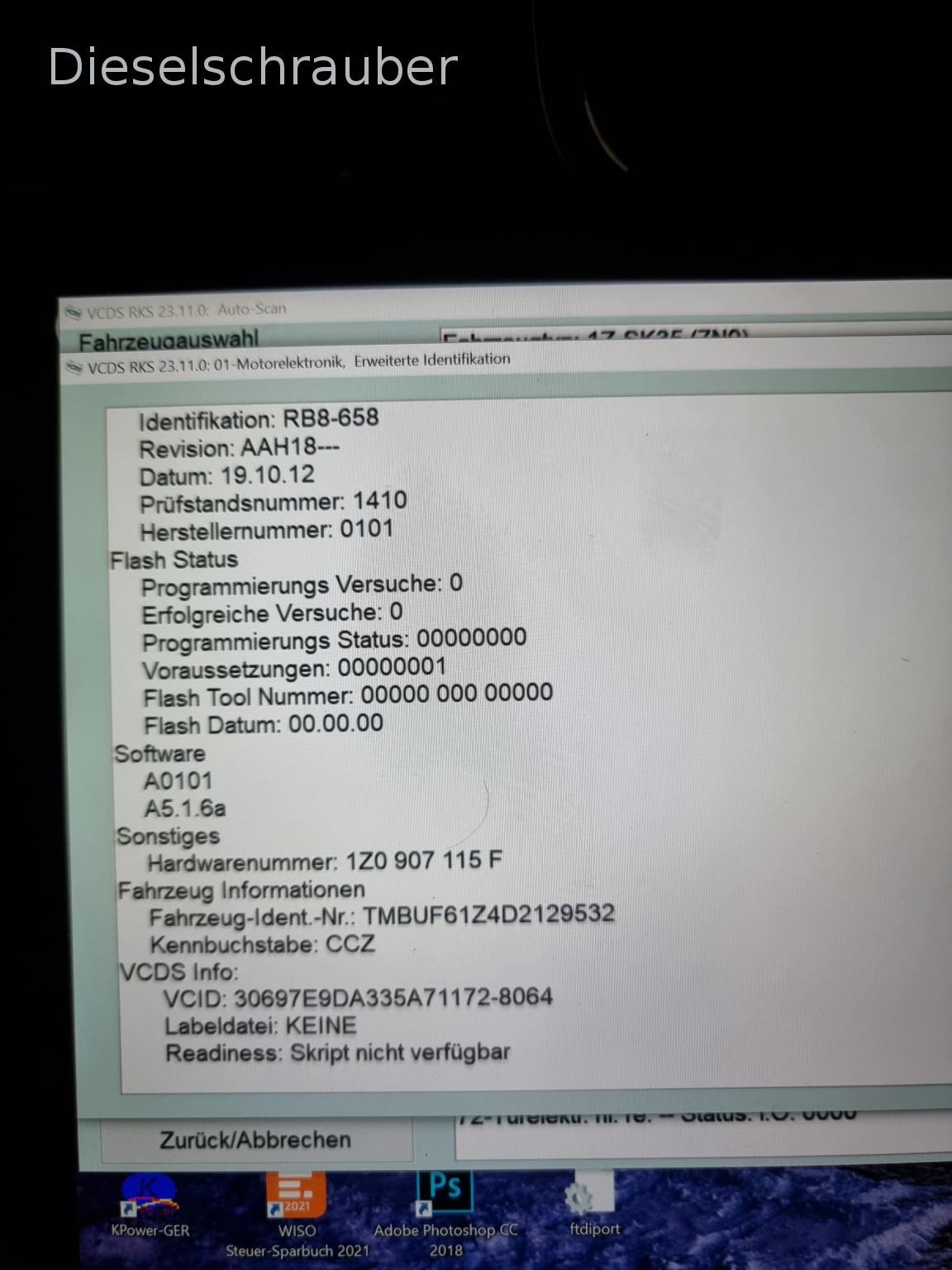

Beitrag28-02-2024, 8:15    Titel: Hilfe *** Motorsoftware Antworten mit Zitat
Ich habe zusätzlich mit der Software-Firma geschrieben,
und folgende Antwort erhalten:
""durch die Leistungssteigerung wurde das Motorsteuergerät von uns mit einem Überschreibschutz (Label, Code) versehen.
Der mittlere Teil der Steuergerätenummer enthält "***", der vierstellige Softwarestand beginnt mit "A".
Damit lassen sich aber die allermeisten Funktionen des Motorsteuergeräts dennoch ausführen.
Einige wenige Funktionen (Aschewert zurücksetzen, Wegfahrsperre anlernen) können nur im Serienzustand ausgeführt werden.
In Ihrem Fall könnte evtl. das Motorsteuergerät defekt sein.
Leider sind wir nicht mehr in der Lage Ihr Motorsteuergerät zurückzusetzen oder es zu reparieren. ""
Aber wenn es defekt wäre, könnte ich dann überhaupt Messwerte abfragen.
Kann es sein, dass es in vorherigen VCDS Versionen eine .lbl Datei gegeben hat, die den Spagat evtl. geschafft hat?

Beiträge: 18040
Beitrag28-02-2024, 19:11    Titel: Hilfe *** Motorsoftware Antworten mit Zitat
poste mal den Autoscan, Fahrgestellnummer etc. kannst Du ja x-en. Sollte schon irgendwie möglich sein, .clb ist halt ein verschlüsseltes Label und wenn x Umleitungen davor/darin sind, ist es evtl. nicht ganz einfach.
Dass das mit dem "Überschreibschutz per Anonymisierung" keine gute Idee ist, denke da sind wir uns einig. icon_cool.gif

Beiträge: 18040
Beitrag03-03-2024, 10:20    Titel: Hilfe *** Motorsoftware Antworten mit Zitat
ich würde im "Labels" Unterordner von VCDS die Datei 1Z-01.lbl öffnen (Texteditor, z.B. notepad.exe) und folgende Zeile (die *** durch das Kürzel Deines Tuners in Grossbuchstaben ersetzt) am Ende einfügen:
Code:
REDIRECT,06J-907-115-CCZ.CLB,1Z0-***-115-AF  ; CCZA/CGMA (1Z)
Viel Erfolg, Rainer
gtone
KFZ-Schrauber seit: 23.02.2024
Beiträge: 19
Beitrag03-03-2024, 11:13    Titel: Hilfe *** Motorsoftware Antworten mit Zitat
Es klappt, vielen vielen Dank!
