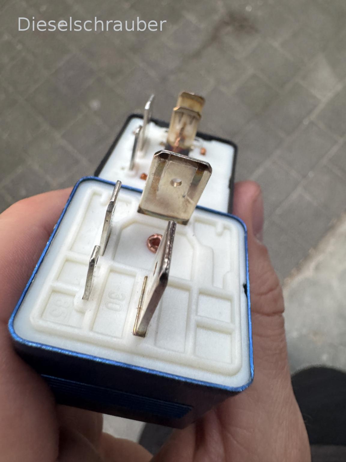

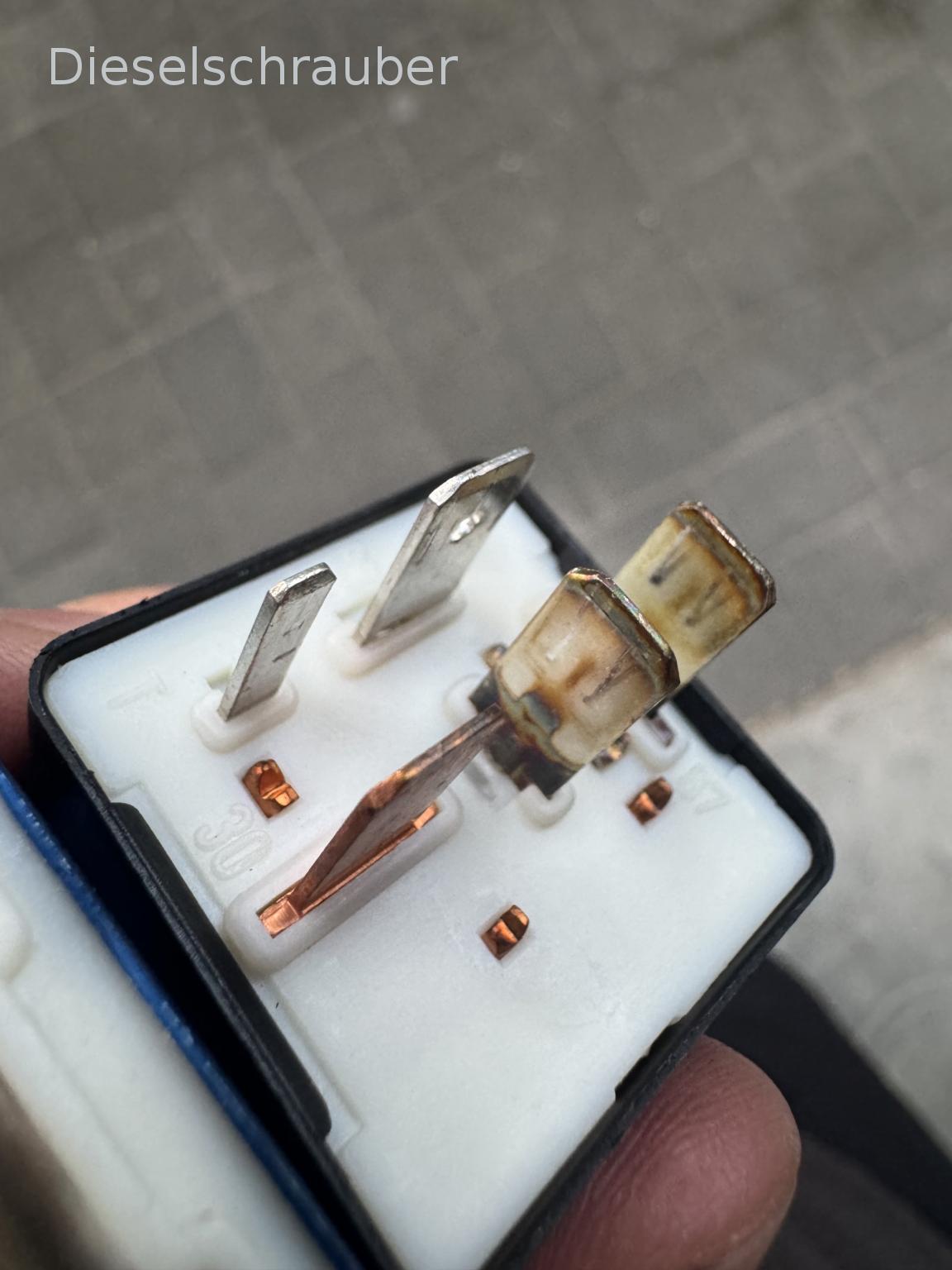

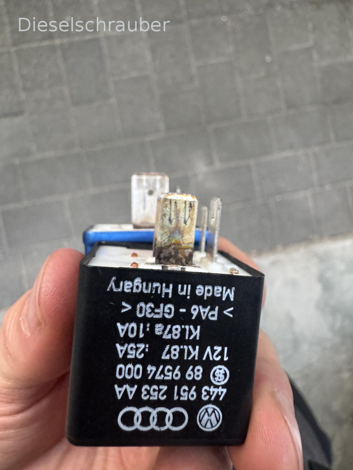

Nur zum Verständnis, falls es tatsächlich ein Spannungsproblem sein sollte/könnte, könnte es evtl. an dem Relais liegen was direkt im Motorraum am Motorsteuergerät hängt?
Ich hatte schon einmal ein Foto davon gemacht, es hat die Teilenummer "443 951 253 AA".

Nabend Rainer, ich kann aller Voraussicht nach Vollzug melden. Wir haben des Relais 202 im Sicherungskasten (für die Vorglühanlage und Diesel steht auf dem Aufkleber im Kasten noch dran), sowie des Relais am Motorsteuergerät Nr. 219 getauscht. Er ist jetzt 10 Minuten im Stand gelaufen ohne irgendwelche Probleme. Es sollte damit also hoffentlich erledigt sein.
Ich habe mal Bilder von den beiden Relais hochgeladen, ich denke das schwarze Relais 219 aus dem Wasserkasten am Motorsteuergerät sieht schon an den Kontakten verdächtig aus oder?
Danke für deine Zeit und deine Hilfe!!
Schönes Wochenende!

Beiträge: 18128
Beitrag10-08-2025, 9:58    Titel: 1.9 TDI AWX sporadisches Zucken im Leerlauf / Motor geht aus Zitieren
Danke für die Rückmeldung!
Sieht aus, als wäre es innen recht heiß geworden, kannst es ja mal aufmachen...
