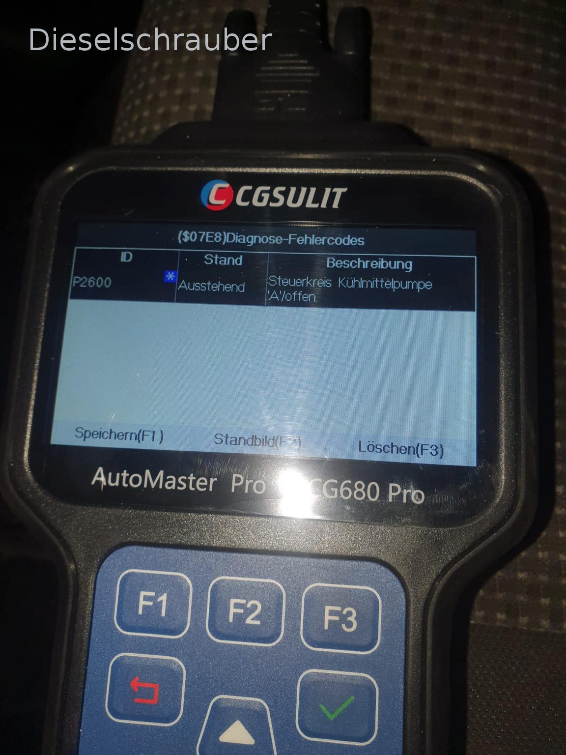

Hallo
wir haben ein Problem mit einem Mercedes Vito 1313 BRJ, dass immer die Motorkontrolle kommt mit dem Fehler:
P2600 Stromkreisfehler des Umschaltventil Kühlmittelpumpe
Das elektrische Thermostat haben wir schon getauscht und eine Zusatzpumpe haben wir noch nicht entdeckt!
Hatte das schon mal wer?
Beste Grüße
Michael

berger20000 hat folgendes geschrieben:
finde auch nur das, was Du schon gemacht hast. In Deinem Fall würde ich den Kabelbaum bis zum Steuergerät auf Marderverbiss oder Scheuerstellen prüfen. Auch schauen, ob in Steckern alle Pins Kontakt haben und keiner zurück gerutscht ist.

Hallo Michael,
der Stecker vom Umschaltventil (Y19/10) befindet sich unter der Motorabdeckung. Die Kabel am Stecker sind oft brüchig. Habt ihr den Stecker schon kontrolliert ?
Die Spannungsversorgung kommt vom Motorsteuergerät PIN 31 die andere Leitung geht an Pin 9 vom Glühzeitsteuergerät.
