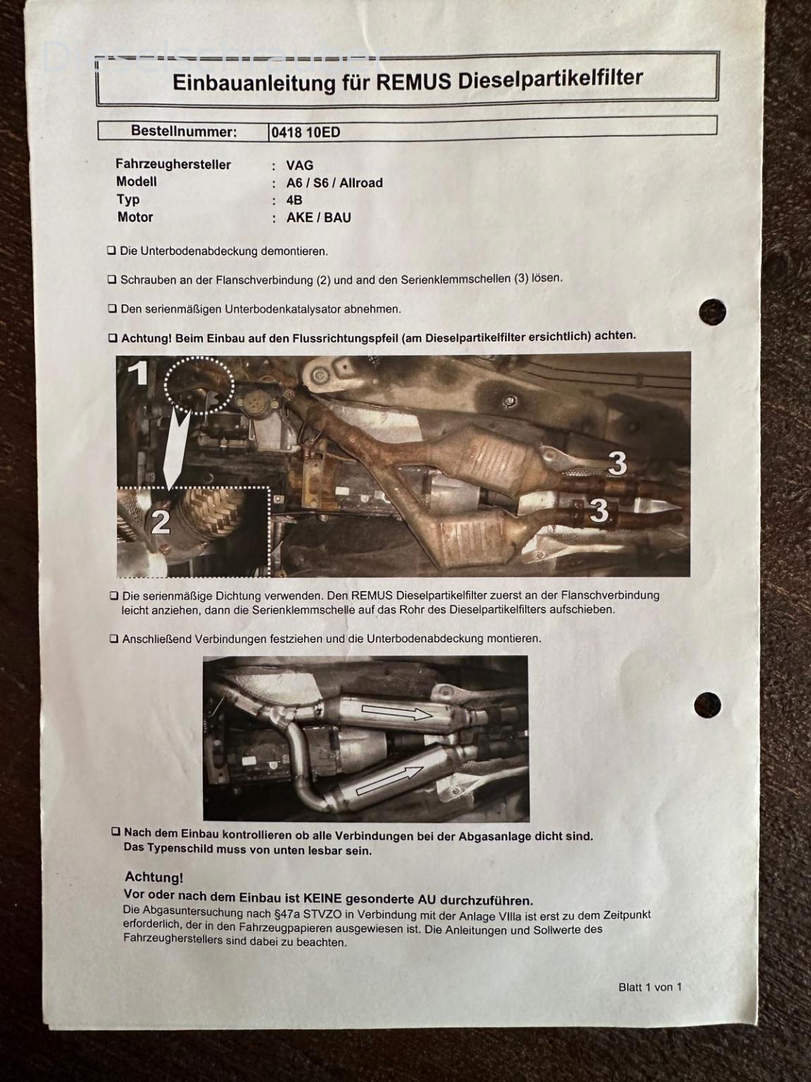

immer langsam. Was hat den der Wagen an Abgasreinigung? Oxi-Kat und AGR, oder etwa DPF nachgerüstet?

Ja, es ist eine nachgerüsteter Partikelfilter von Remus verbaut... Diesen habe ich am Unterboden auch entdeckt...
Hab sogar vom Vorbesitzer die Unterlagen dazubekommen.
Es handelt sich um einen Remus PMS-RS6 . Dieser wurde lt. Protokoll im Jahr 2015 verbaut
Wenn ich die Einbauanleitung richtig interpretiere, wurde der orig Kat dabei entfernt und der Partikelfilter eingesetzt.

daß zuwenig Ladedruck da ist (und deshalb auch zuwenig Luft angesaugt wird), ist schon klar. Aufladeseitig hast Du einiges versucht und geprüft, ohne Ergebnis.
Jetzt frage ich mich, ob der Gegendruck des Abgassstrangs zu hoch sein kann, und ein nachgerüsteter, verstopfter DPF wäre dann dafür eine mögliche Ursache. Ich stelle den Gedanken mal hier in die Runde.
