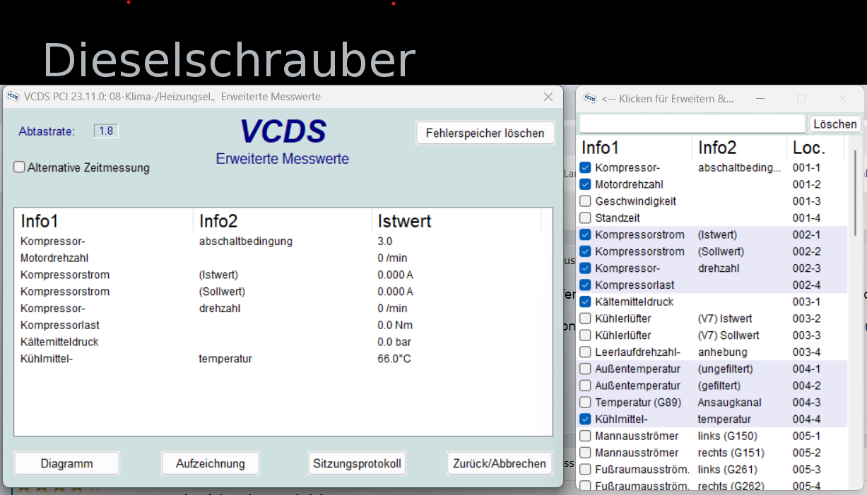

Ich bin jetzt mal in das STRG "08-Klima/Heizungsel.", dann auf "Erw. Messwerte" und habe die mir sinnvoll erscheinenden Werte bei Stillstand anzeigen lassen (s. Screenshot).
Komisch ist, dass ich nirgends den Sensor "G65" in der Auflistung finden kann. Aber auch zu den Bezeichnungen "Saugdruck und Gegendruck am Kompressor" kann ich nix finden )-:
Zwecks Klima-Kühlmitteldruck habe ich testweise mal den Ventilstift vom Einfüllventil gedrückt, hier habe ich nur ein mini-mini-males, fast lautloses Zischchen vernommen (scheint lediglich der thermische Druckunterschied gewesen zu sein). Insofern scheint diese bereits komplett leer zu sein.

Sehe ich genauso. Auch der geloggte Druck von 0,0 bar spricht für eine leere Klima. Wie der Hochdruckschalter ohne Kältemittel auslösen kann ist mir allerdings ein Rätsel. Ich würde einen Kältefachbetrieb (nicht unbedingt KFZ Werkstatt) aufsuchen und die Anlage auf Dichtheit prüfen lassen.

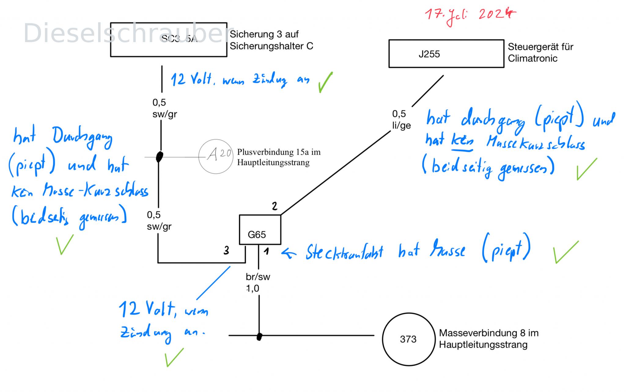

Habe mal alle Leitungen anhand des Stromlaufplan durchgemessen (vgl. Skizze i.d. Anlage). Alle Leitungen haben bis zum Ziel Durchgang (piept) und auch konnte ich keinen Kurzschluss nach Masse feststellen. Ich habe jeweils von beiden Leitungsenden nachgemessen. Ebenfalls liegt Spannung (ca. 12V) am Sensor an und die Sicherung ist auch OK. Zusätzlich habe ich die Klima neu befüllt, auch wenn ich ursprünglich meinte sie nicht mehr zu benötigen...
Zusätzlich ist mir aufgefallen, das just in dem Moment wo der Lüfter anspringt, auch die Drehzahl von ca. 850 U/min auf 1000 U/min ansteigt. Vielleicht gibt das noch einen Hinweis?
- Kann man den Hochdrucksensor selbst irgendwie prüfen? Habe mal gehört, das dieser bei jemanden im Neuzustand defekt war.
- Kann man den Sensor irgendwie überbrücken, sodass in dann der Lüfter ausgeht?

Der neue Fehlerspeicherauszug überrascht mich.
Dort steht der Hochdruckfehler weiterhin als sporadisch. (soweit nicht überraschend).
Aber er bemängelt auch fehlenden Druck. Aber diesen nicht sporadisch, sondern dauerhaft. Und das kommt mir doppelt komisch vor. Erstens sollte das nach dem Befüllen nicht auftreten und zweitens kann bei mangelndem Druck kein Hochdruckfehler kommen.
Schau mal im Schaltplan, ob er noch andere Drucksensoren hat. Ich verstehe das sonst nicht.
Kannst du auf der Leitung zwischen Klima-STG und Hochdruckgeber einen Unterschied zwischen Normalfall und Fehlerfall messen? Ich weiß nicht ob da nur ein Überdruck/Normaldruck on/off Signal anliegt, oder ein digitales Drucksignal oder ein analoges Signal. Für genaue Analyse müsste man wohl mit einem Oszi schauen, aber vielleicht ergibt das DMM schon eine Indikation.

Ich meine auf das "sporadisch" ist ohnehin nichts zu geben, denn der Fehler ist immer da, auch direkt nach dem löschen. Er bleibt quasi.
Ich konnte nicht finden.
Nachdem der Fehler entgegen dem Fehlerprotokoll nicht sporadisch, sondern immer präsent ist, dürfte es keine zwei Fälle (Fehlerfall/Normalfall geben).
Ein Oszi hab ich nicht. Ich nehme aber an, dass es ein analooges Signal ist, es ist ja quasi ein uralt Touran, erster Stunde (-;
