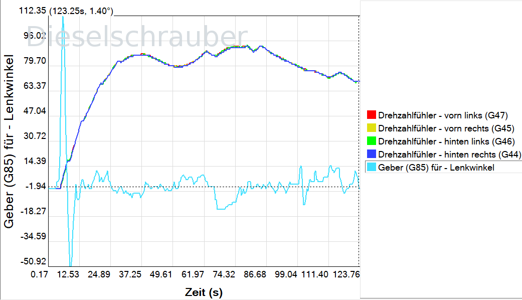

Hallo zusammen,
ich habe leider ein Problem wo ich aktuell nicht wirklich weiter komme. An meinem G5 war das Lenkgetriebe defekt (Gen 2) --> als Ersatzteil wurde ein Gen 3 Lenkgetriebe verbaut sowie der Kabelsatz auf Gen3 angepasst (Unterscheidet sich ja nur zwischen 3pol und 5pol Stecker am Lenkhilfesteuergerät, es sind jeweils nur Kl15 Can high und Can Low mit der Gen 2 Belegung war das T5h/4 = Kl 15; T5h/1 Can Low or/br; T5h/2 Can high or/sw welche dann in das 3 pol. Steckergehäuse 8K0973703 eingepinnt werden müssen - gleich vorweg, die Belegung habe ich mehrmals kontrolliert sowie auch bereits den Can Bus gemessen (= 60Ohm) sowie auch Zündungssignal, Spannungsversorung etc.
Am Anfang waren ein paar Werte in den Anpassungskanälen falsch (Lenkwinkelsensor wurde vom internen Lenkwinkelgeber aus der Gen 3 Lenkung eingelesen, diesen muss man deaktivieren) -> dann hat sich der G85 auch erfolgreich anlernen lassen sowie die Endanschläge. Von daher gehe ich auch davon aus, dass der Einbau sowie die Verkabelung richtig ist.
Der Fehler "Steuergerät für Lenkhilfe - unplausibles Signal" lässt sich auch löschen, sobald man aber über 15 km/h fährt kommen ABS, ESP Kontrolleuchte permanent sowie die Kontrollleuchte für Handbremse blinkt und es ist nur der Fehler STG für Lenkhilfe im ABS Steuergerät 03 abelegt, die Lenkhilfe bleibt Fehlerfrei.
Die Kontrollleuchten kommen ja normalerweise im Zusammenhang mit ABS Betrieb fehlerhaft (wo dann meist das ABS Steuergerät zu tauschen ist) --> hierzu habe ich aber keinen Eintrag, siehe Auto Scan.
Gibt es jemanden der das Problem schonmal hatte nach dem Tausch des Lenkgetriebes? Es war kein gebrauchtes Teil sondern ein Aftermarket Neuteil von DRI.
Das einzige was mir noch einfallen würde, wäre das das ABS Steuergerät evtl. einen zu alten Softwarestand hat und mit dem Gen 3 Lenkgetriebe nicht richtig kommunizieren kann.
Stecker vom ABS Steuergerät hab ich schon auf Korrosion / schlechten Kontakt geprüft, ist alles in Ordnung. Also einen Hardware / Verkabelungsfehler schließe ich eigentlich aus -> bin aber für jeden Tipp dankbar. Wahrscheinlich überseh ich einfach eine Kleinigkeit und der Fehler ist schnell behoben aber oft ist es hilfreich mal um eine andere Sichtweise zu fragen.
Der Lenkwinkel, Raddrehzahlen, etc in den MWB wurden natürlich auch schon überprüft -> alle Signale verfügbar und plausibel.
Danke im Voraus!

Beitrag16-08-2024, 8:25    Titel: Golf 5 - Steuergerät für Lenkhilfe - unplausibles Signal Zitieren
Hallo
Eine Vermutung von mir wäre, dem ABS gefällt eine Nachricht vom Lenkhilfe-Steuergerät nicht.
Hast Du im Lenkhilfe-Steuergerät Messwerte für Geschwindigkeit und im ABS Sachen wie Lenkwinkel?
Könnte mir vorstellen, dass ab einer bestimmten Geschwindigkeit der Lenkwinkel für ABS/ESP relevant ist.
Einfache Lösung wäre sicher, das richtige Lenkhilfe-Steuergerät zu verwenden...

Beitrag07-09-2024, 9:19    Titel: Golf 5 - Steuergerät für Lenkhilfe - unplausibles Signal Zitieren
Hallo zusammen,
ja die Werte sind alle plausibel, ebenso habe ich den internen Lenkwinkelsensor der Gen3 Lenkung deaktiviert, weil er immernoch den vom Lenkrad verwendet wie bei Gen2 Lenkhilfe original -
Zu der Frage warum ich nicht die Gen2 Lenkhilfe verbaut habe - ganz einfach weil Entfall ohne Ersatz, auch im Zubehörhandel gibt es nur mehr die Generation 3 - ergo muss ich eine Lösung finden um das zum Laufen zu bringen.
Ich habe hier noch keine Fortschritte gemacht, zumindest mit VCDS. Der nächste Schritt wäre mal an ein Vergleichsfahrzeug mit anderen Tools einen Trace von Bus bzw den Signalen machen - mit PCAN Explorer z.B. und dann einen gleichen Trace von meinem Fahrzeug und die dann vergleichen. Leider nicht so einfach da was passendes Aufzutreiben.
Aber der Bus passen, habe die ~ 2,5V auf Can High und Low, sowie die 60Ohm. Auch die Buslast habe ich geprüft also würde ich behaupten die Can Verbindung an sich sollte passen.

Beitrag07-09-2024, 9:40    Titel: Golf 5 - Steuergerät für Lenkhilfe - unplausibles Signal Zitieren
Zu erwarten wären 120Ohm... Wenn das Steuergerät per Diagnose ansprechbar ist, ist der CAN von Verkabelung/Übertragung her nicht das Problem.
Hast Du die Codierungsoptionen für das neue Steuergerät überprüft?
Knox92
Mitglied seit: 23.07.2019
Beiträge: 30
Wohnort: Österreich
Beitrag07-09-2024, 13:11    Titel: Golf 5 - Steuergerät für Lenkhilfe - unplausibles Signal Zitieren
Das mit den 120Ohm ist wenn ich den Bus unterbreche sprich einer der Abschlusswiederstände nicht mitgemessen würde - ein geschlossener Can hat m.M.n. 60Ohm?!
Aber das spielt denke ich keine Rolle - was mit jetzt aufgefallen ist, dass im 03 Bremselektronik bei Codierung leider die Labeldatei sehr unvollständig ist, und da sind duraus einige Paramter gesetzt wobei ich leider nicht sagen kann was die Bewirken oder ob ich hier mehrere Ändern müsste.
Den neuesten Datenstand für VCDS 24.07. hab ich soeben runtergeladen leider ohne Verbesserung.
Lediglich die letzten 3 Byte sind gelabelt.

Beitrag08-09-2024, 22:01    Titel: Golf 5 - Steuergerät für Lenkhilfe - unplausibles Signal Zitieren
Hier noch der Auszug aus dem KDataScope - da sieht man das alle 4 Raddrehzahlen synchron laufen und auch das der Lenkwinkelgeber einen plausiblen Wert übermittelt.

Beitrag09-09-2024, 6:50    Titel: Golf 5 - Steuergerät für Lenkhilfe - unplausibles Signal Zitieren
was passiert da in den ersten gut zehn Sekunden? Sind das echte Lenkbewegungen?
