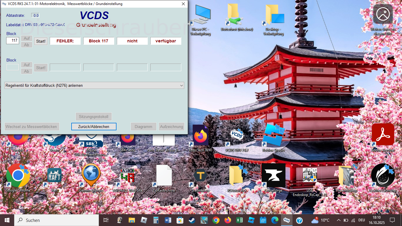

19-10-2025, 16:21 Titel: Passat 2.0 TDI Hochdruck ist < soll |
heute habe ich festgestellt, dass der Abgastemperaturfühler am Eingang des DPF hochohmig ist (>20MOhm).
Kann es die Ursache sein,
-dass sich das Regelventil nicht anlernen lässt?
-dass sich die Regeneration im Stand nicht starten lässt?
Gruß Lorenz

Ergänzende Info: beim Temperatursensor am DPF einfach schauen, ob die im Motorsteuergerät angezeigte Temperatur plausibel ist.
Der Temperatursensor darf nicht hochohmig sein, evtl. ein Messfehler.
117: Die Messwert-Kanäle sind gleich, die IDE ... von erweiterten Messwerten oft nicht. Beide kommen direkt aus der ECU, die entscheidet was verfügbar ist.
