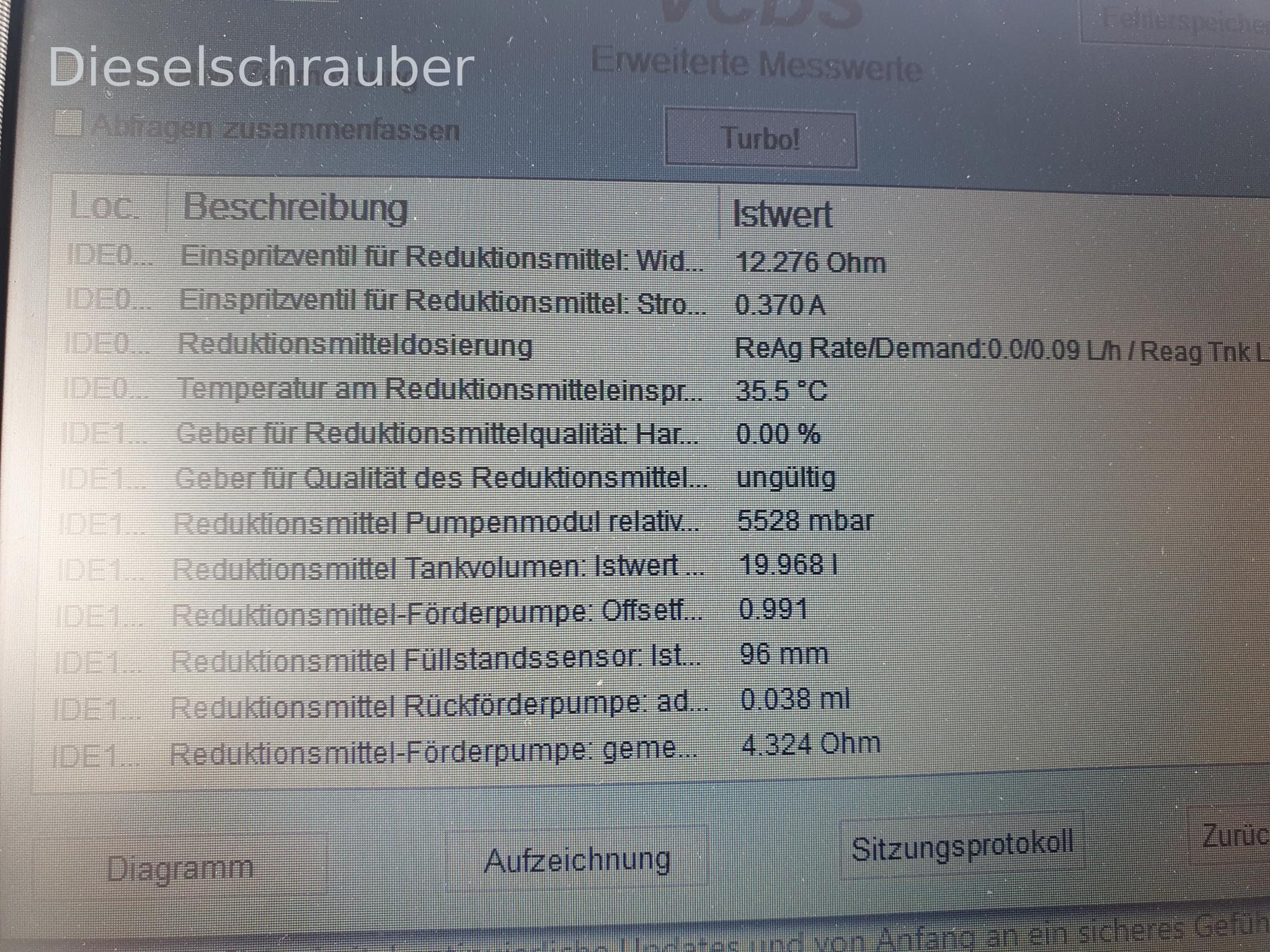

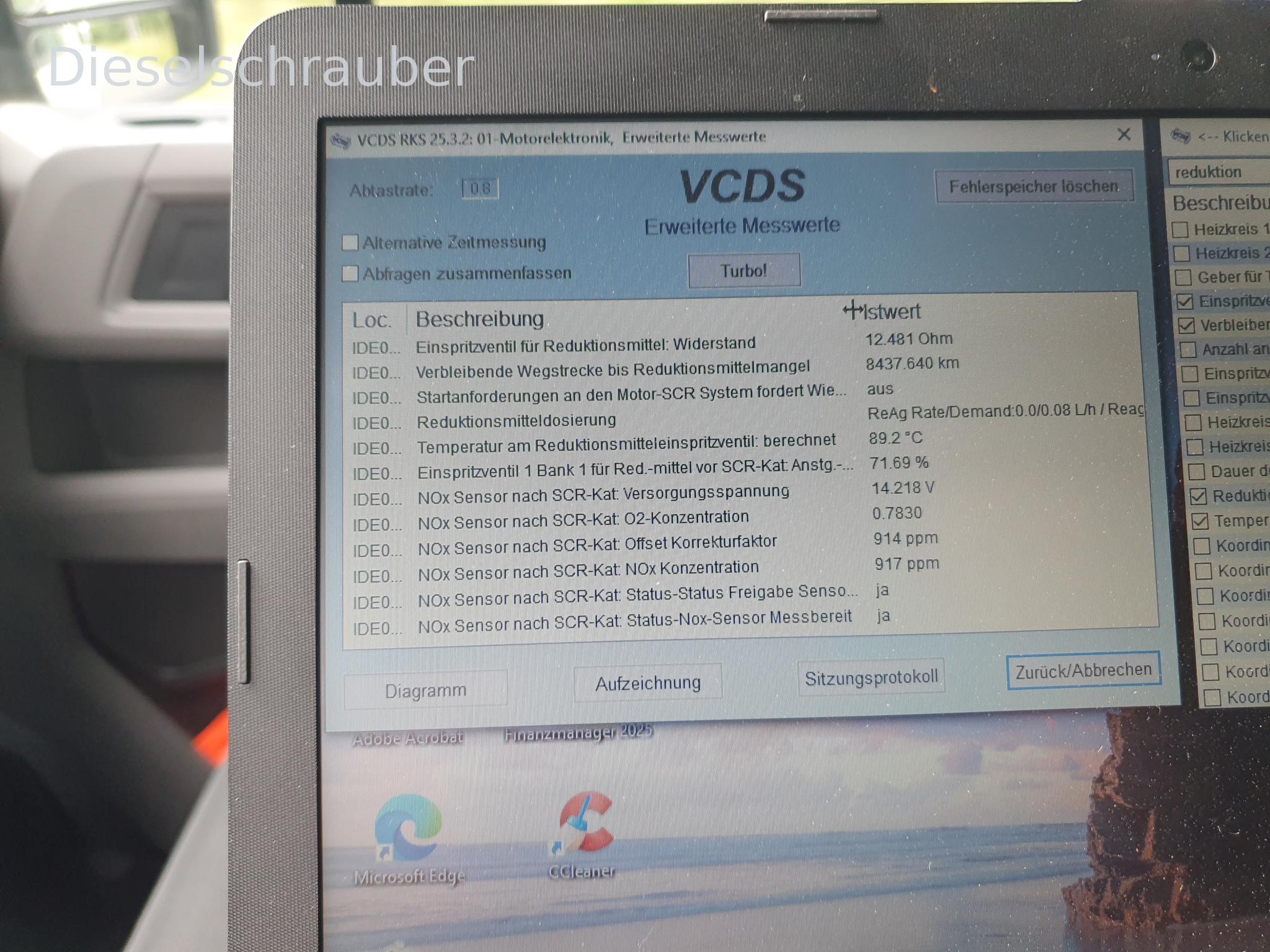

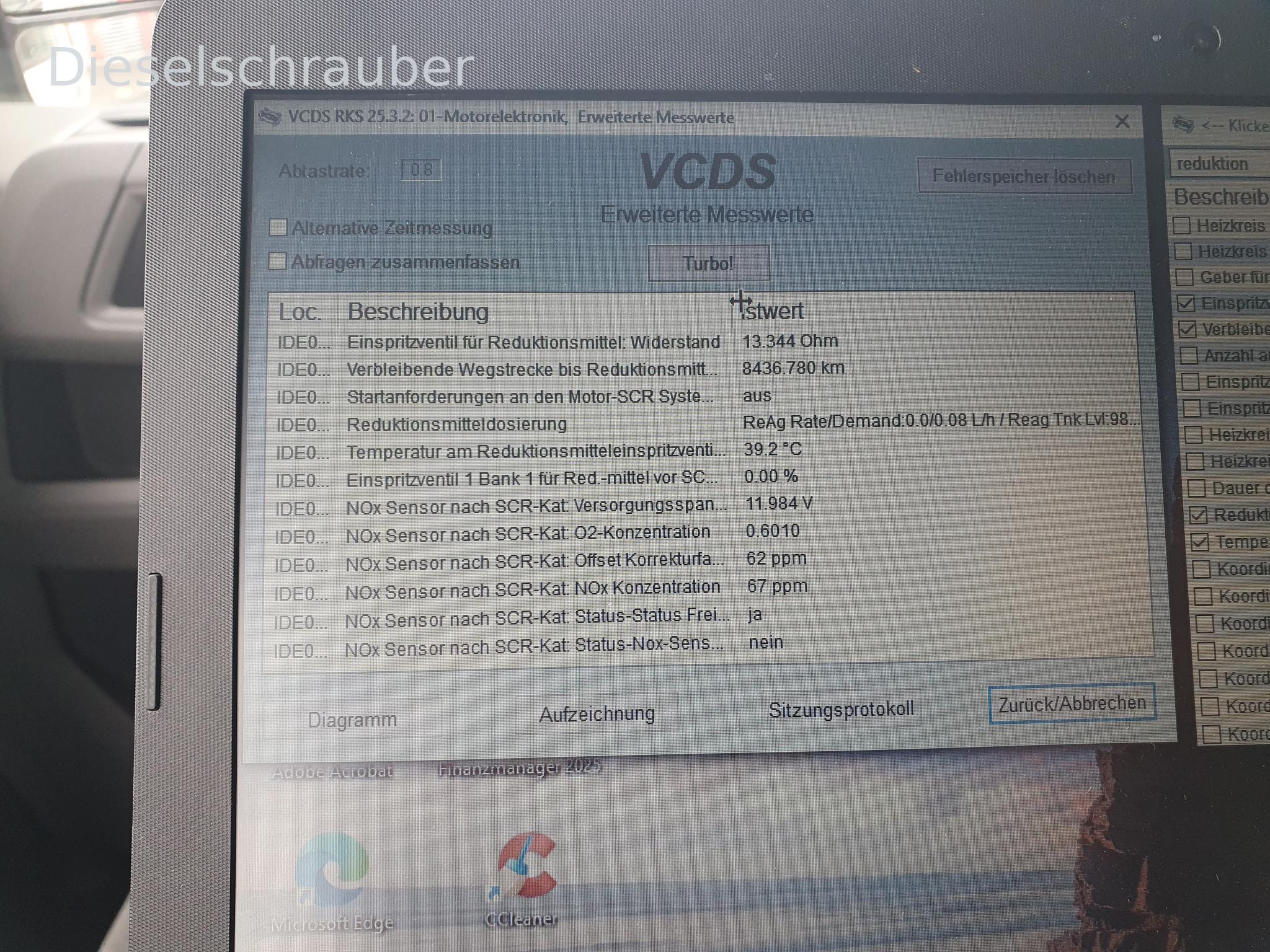

ich hab immer noch folgendes Problem, siehe Log,
3 Fehlermeldungen mit dem SCR System.
Meine bisherige Diagnose:
Kabel, Leitungen ok(Sichtprüfung)
SCR Tank fast voll, vor wenigen Wochen aufgefüllt, allerdings stand das Fahrzeug, bis ich es wieder bewegt hab, fast ein Jahr rum, also der Rest im Tank war schon älter.
Füllstandsanzeiger funktioniert, Restlaufzeit nach KM ist durch die letzten Fahrten von 8500 auf 7900km gesunken, also denke ich es wird Ad Blue eingespritzt.Förderdruck ist bei 5500-6300mbar.
Geber für Qualität Reduktionsmittel:Gültigkeit: ungültig
Geber für Qualität Reduktionsmittel: Qualität: 0,0%
Einspritzventil wurde ausgebaut und im heißen Ultraschallbad gereinigt. Es waren aber keine Kristalisierungen zu sehen, allerdings schien es mir verrust/verölt.
Stellglieddiagnose des Ventils zeigt feinen Sprühnebel, hab aber keine Ahnung wie viel das sein müsste...
Temperatur am Einspritzventil: zwischen 35 und 60°C,
Nox Sensor: die gemessene Nox Konzentration ist im Schiebebetrieb fast gegen NULL ppm und steigt im normalen Fahrbetrieb bis auf 914ppm. Auch die O2 Konzentration verändert ihre Werte je nach Lastzustand.
Mögliche Fehlerquellen: Ad Blue Flüssigkeit, Qualitätssensor, Pumpeneinheit, Einspritzventil, Nox sensor
Was sagt ihr dazu?
Wie sollte ich am besten vorgehen?
Danke für Eure Hilfe.

33005 - Geber 1 für NOx Bank 1
P2201 00 [01100100] - unplausibles Signal
Sporadisch - unbestätigt - geprüft seit letzter Löschung
Umgebungsbedingungen:
Fehlerpriorität: 2
Fehlerhäufigkeit: 1
Kilometerstand: 180135 km
Datum: 2026.07.01
Zeit: 16:13:41
Motordrehzahl: 1100.25 /min
Normierter Lastwert: 0.0 %
Fahrzeuggeschwindigkeit: 53 km/h
Kühlmitteltemperatur: 85 °C
Ansauglufttemperatur: 25 °C
Umgebungsluftdruck: 990 mbar
Spannung Klemme 30: 14.109 V
Verlernzähler nach OBD: 40
Luftmasse am Luftmassenmesser 1: 39.6 kg/h
Mittlere Einspritzmenge: 0 mg/stroke
Abgasrückführungsventil 1 Bank 1: Lagerückm. - Istwert: 38.11 %
Luftmassenmesser 1 Bank 1 Luftmasse: Rohwert: 300.7 mg/stroke
NOx Sensor vor SCR-Kat: NOx Konzentration: 0 ppm
NOx Sensor nach SCR-Kat: NOx Konzentration: 127 ppm
NOx Sensor vor SCR-Kat: Aktivierungszustand Offset Diagnose: nicht aktiv
NOx Sensor vor SCR-Kat: Versorgungsspannung: 0.000 V
NOx Sensor vor SCR-Kat: Offset Korrekturfaktor: 0 ppm
NOx Sensor vor SCR-Kat: O2-Konzentration: 0.0000
NOx Sensor nach SCR-Kat: Aktivierungszustand Offset Diagnose: aktiv
NOx Sensor nach SCR-Kat: Versorgungsspannung: 13.421 V
NOx Sensor nach SCR-Kat: Offset Korrekturfaktor: 121 ppm
NOx Sensor nach SCR-Kat: O2-Konzentration: 0.0230
ist das normal? Evtl. in den erweiterten Messwertblöcken und im Schaltplan (oder hinschauen) prüfen, ob da ein Geber ist der versorgt werden möchte.
ok, evtl. ist irgendwas auskristallisiert/abgelagert?
Kann man den Reduktionsmitteltank irgendwie entleeren und hinterher alles eine Zeit lang mit Wasser spülen?
Also Tank, Reduktionsmittelsensor und Einspritzventil am Auspuff...
