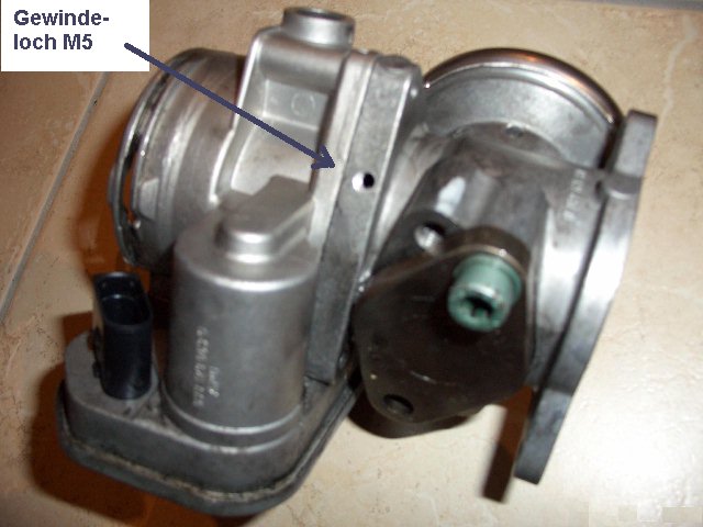

Wo zapft man den Druck für die LDA ab?
Bei älteren TDIs mit Ladedrucksensor im MSG oder als abgesetztes Teil (1Z, AFN und andere) führt ein dünner Schlauch dorthin, der irgendwo zwischen LLK und Ansaugkrümmer vom Saugrohr abzweigt und den man für die LDA problemlos mittels T-Stück anzapfen kann.
Diese Generation hat meist noch keine Abstellklappe, die per LDA überwacht werden könnte.
Bei neueren Motoren (ALH, ASV, PD's usw.) ist der Drucksensor direkt im Saugrohr eingebaut, sie haben daher keine werksmäßige Schlauch-Anzapfung des Saugrohres mehr.
Zumindest ihre Abstellklappen-/AGR-Einheit bietet aber eine etwas aufwendigere Möglichkeit der Anzapfung über eines der unbenutzten seitlichen Gewinde-Sacklöcher. Diese sitzen sogar passenderweise hinter der Abstellklappe, d.h. eine Anzapfung dort ermöglicht gleichzeitig die besagte Überwachung der Klappe.
Dazu muß man die Sacklochbohrung bis in den Saugkanal verlängern.
Beim Bohren das Gewinde nicht beschädigen - Tip: ein Stück Kabelisolierung oder sehr dünnen Schlauch ins Gewindeloch schieben und den Bohrer da hindurch führen.
Die Bohrspäne im Saugrohr entweder während der Arbeiten auffangen oder anschließend gründlich entfernen; der Ausbau der AGR-Einheit kann hier hilfreich sein.
Anschließend eine passende Schraube oder ein Gewindestück (meist M 5) der Länge nach durchbohren und außen für den Anschluß eines Schlauches tauglich machen.
Die Schraube dann in das durchgebohrte Sackloch eindrehen.
Tip: etwas Kraftkleber an den äußeren Gewindegängen (anstelle einer Dichtscheibe) mit eingedreht sichert die Schraube und dichtet gleichzeitig perfekt ab.
-> Siehe Anhang, der Schlauchnippel wurde aus einem alten Zündkerzen-Anschlußstückchen (zum Aufschrauben auf den Hochspannungsanschluß), einem längs durchbohrten Messing-Gewindestück und einer Messingmutter zusammengelötet.
Andere passende Teile gibt es auch zu kaufen, siehe
/viewtopic.php?t=7053

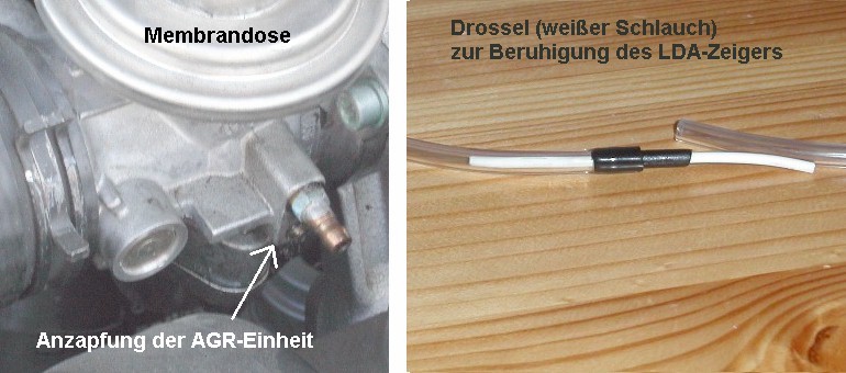

Zappelnder LDA-Zeiger- was tun?
Pulsationen im Saugrohr können durch den Schlauch bis in die LDA gelangen und ihren Zeiger u.U. wüst und hörbar schwingen lassen, besonders wenn die Anzapfung nahe am AGR-Ventil sitzt, der Schlauch zur LDA relativ kurz und dick ist und die LDA eine ungedämpfte Ausführung ist (gedämpfte Instrumente haben geringe Mengen Silikonfett in der Zeigermechanik, das aber bei starken Pulsationen auch keinen völligen Schutz vor schwingenden Zeigern bietet).
Als DIY-Abhilfe sind Kombinationen von Drosseln (= Engstellen) im LDA-Schlauch mit dahinterliegenden Dämpfungsvolumen auf der Seite der LDA möglich. Damit werden schnelle Druckschwankungen weggefiltert.
Die Funktion des Dämpfungsvolumens kann schon vom Schlauchstück zwischen Drossel und LDA übernommen werden. Die Dämpfungseigenschaften ergeben sich grundsätzlich aus dem Verhältnis von Strömungswiderstand der (saugrohrseitigen) Drossel und Größe des Dämpfungsvolumens.
Wird das System zu stark gedämpft, so wird nicht nur das Zeigerzittern weggefiltert, sondern schnelle Druckschwankungen (z.B. bei Überschwingern) werden ebenfalls nur noch angedeutet oder sogar ganz verschluckt.
In langen und dünnen LDA-Schläuchen (etwa bei Heckmotoren) können die Pulsationen auch ohne besondere Drossel so weit beruhigt werden, dass die LDA völlig stabil anzeigt.
Einfache Universal-Kraftstoff-Leitungsfilter, die kurz vor der LDA eingesetzt werden, können zappelnde Zeiger ebenfalls wirkungsvoll beruhigen.
In puncto Wirkungsprinzip findet dabei übrigens ein Rollentausch statt: Gegenüber dem relativ großen Innenvolumen des Filters wirkt der normale LDA-Schlauch zwischen Saugrohr und Filter als Drossel (statt wie sonst üblich als Dämpfungsvolumen)
Wer seine LDA optimal dämpfen will, so dass der Zeiger gerade nicht mehr zittert, aber noch möglichst schnell auf Ladedruckänderungen reagiert, sollte zum Prinzip des Drosselröhrchens am saugrohrseitigen Ende des LDA-Schlauches greifen.
Vorteil des Prinzips: In langen Röhr(ch)en als Drossel wirkt nicht nur die Wandreibung als Dämpfung, sondern auch die Trägheit der Luftsäule, deren Bewegungsrichtung für jede Wechseldruck-Übertragung zur LDA immer wieder umgekehrt werden muß.
(So entsteht ein akustisches Tiefpassfilter mit einer Höhendämpfung von 12 dB / Oktave, dessen Grenzfrequenz sich anhand der Formel für einen Helmholtz-Resonator berechnen lässt.)
Über die Länge des Drosselröhrchens können Grenzfrequenz und Dämpfungseigenschaften sehr genau eingestellt werden.
Als Drossel kann man z.B. ein Hohlraum-Sprühröhrchen, ein Stück Kabel-Isolation o.ä. in den Schlauch zur LDA einschieben und letzteren mit Bindedraht o.ä. einschnüren, so dass die Drossel innen fixiert wird.
Anstatt den LDA-Schlauch einzuschnüren, kann man auch ein kurzes Schlauchstückchen passender Stärke stramm auf die Drossel schieben (oder mehrere übereinander, ggf. anwärmen und / oder etwas einölen), so dass das Ganze wiederum dicht in den Schlauch zur LDA passt -> siehe Anhang.
Bei ausreichender Festigkeit des Drosselröhrchens kann man es auch als Verbindung zwischen Saugrohr und dem eigentlichen LDA-Schlauch einsetzen.
Zur Dimensionierung der Drossel am motorseitigen Ende des LDA-Schlauches kann man sich zu Beginn an folgenden Faustregeln orientieren:
-> Innendurchmesser um 1 mm, höchstens aber 1/3 des LDA-Schlauches
-> Drossellänge ca. 10 bis 15 cm für 1 m LDA-Schlauch mit 4 mm Innendurchmesser
-> die erforderliche Drossellänge ändert sich umgekehrt proportional zu Länge und Innendurchmesser des LDA-Schlauches, d.h. bei 2 m Schlauch zur LDA reichen als Drossel schon ca. 6 - 7 cm aus.
(Die rechnerische Grenzfrequenz solcher Schlauch-Drossel-Kombinationen liegt um 40 Hz entsprechend 1200 rpm beim 4-Zylinder, wobei die Wandreibung der Luft in der Drossel schon bei niedrigeren Drehzahlen dämpfend wirkt.)
Wird die LDA bei dieser Dimensionierung überdämpft, so kürzt man die Drossel in Schritten von ca. 10% einfach so weit, dass die LDA wieder fast so schnell reagiert wie ohne Dämpfung, aber der Zeiger noch nicht zittert.
Die Wirkung von Schaumstoffstücken u.ä. im LDA-Schlauch lässt sich gegenüber Röhrchen-Drosseln nur relativ grob dosieren, so dass die zufriedenstellende Beruhigung einer LDA (ohne gleichzeitige Überdämpfung) auf diesem Weg meistens erheblich länger dauert.
Zudem bieten sie gegenüber langen Röhrchen eine schlechtere Dämpfung schneller Wechseldrücke.
Zur Auswahl des Einbauortes für die Anzeige und Details der Schlauchführung dorthin (nicht knicken!) können in diesem Rahmen keine speziellen Hinweise gegeben werden -> Improvisation rulez icon_biggrin.gif
 Beispiel für die Anzapfstelle bei TDIs mit motorgesteuerter AGR-Klappe. Danke an Stef@n!
 Dateigröße:  58.06 KB
 Angeschaut:  60772 mal
 Links: AGR-Einheit eines ALH-Motors (analog anwendbar auf viele andere Motoren, einschl. PD)
Rechts: Beispiel für eine Drossel im LDA-Schlauch. Der Schlauch sollte zur leichteren Montage (wie gezeigt) aufgetrennt werden.
Schwarzes Distanzstück: Isolierung eines Stromkabels, das zufällig "stramm" auf den Drosselschlauch und in den LDA-Schlauch paßt.
 Dateigröße:  89.46 KB
 Angeschaut:  88913 mal
