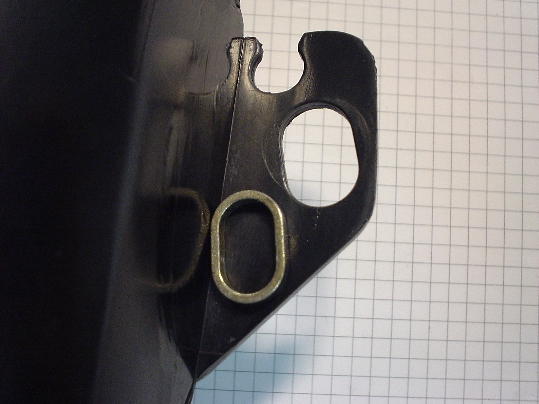

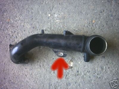

Das Saugrohr zwischen dem Faltenrohr und dem Turbo ist ja mit drei Schrauben befestigt. Zwei am Turbo und eine am Saugstutzen.
Da das Teil aus Plastik ist, sind die Schraubenloecher mit Metalloesen verstaerkt.
Bei mir ist die obere Oese ausgeschlagen, weil sie nicht ordentlich (flaechig) auf dem Saugstutzen auflag, sondern "um die Ecke" weggekippt ist. Die Auflage am Stutzen ist extrem klein !
Rechts ueber Zylinder 4

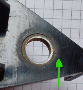

Beitrag21-06-2005, 8:32    Titel: Saugrohr-Halterung ausgeschlagen (1Z, AHU, AFN, ALE) Zitieren
So, jetzt endlich noch ein Bild dazu.
Diese in das Plastikrohr eingelassene Oese ist bei mir ausgeschlagen. Dadurch laesst sich das Saugrohr nicht mehr wirklich festschrauben.

Beitrag12-07-2005, 12:17    Titel: Saugrohr-Halterung ausgeschlagen (1Z, AHU, AFN, ALE) Zitieren
So,
nach intensiver Guckung hab ich herausgefunden:
Schraube und U-scheibe halten die in das Saugrohr eingelassene Oese wunderbar.
NUR:
Die Oese ist aber inzwischen am Rohr ausgeschalgen und nicht mehr wirklich fest mit dem Saugrohr verbunden.
Bevor ich VW nun EUR 37 fuer den PlatikDoedel aufn Tisch lege, werde ich mit UHU Endfest 300 rumsauen. Bisher hab ich mit diesem 2-Komponenten-Kleber recht gute Erfahrungen gemacht.

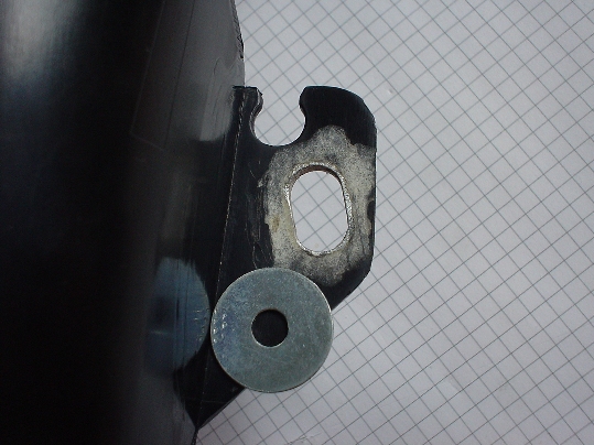

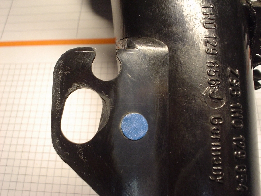

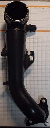

Beitrag06-08-2005, 22:09    Titel: Saugrohr-Halterung ausgeschlagen (1Z, AHU, AFN, ALE) Zitieren
So, ich hab Zeit (und Luft @JulianProfil anzeigen: Julian icon_wink.gif ) gefunden.
Ich klebe die MetallOese jetzt ein und werde dann mit 2 Uscheiben arbeiten.
Bisher hatte ich nur eine "vorne dran".
Man schieht auf dem "hinten" Bild schoen, wie das Rohr vom Metall-Saugstutzen bearbeitet wurde
Hier ein paar Bilder fuer an des ganzen vor der OP:

Beitrag07-08-2005, 11:40    Titel: Saugrohr-Halterung ausgeschlagen (1Z, AHU, AFN, ALE) Zitieren
So,
Kleber scheint ausgehaertet.
Passende Uscheiben gibts auch (grosser Aussendurchmesser und duenn).
Das gelbe sind Reste von Post-Its, da ich die Klebung mit ne Zwinge zusammengedruckt habe, damit die Metalloese ordentliche eingepasst wird.
Das Rohr ist ne ziemliche Fehlkonstrultion, denn an einer der unteren Verschraubungen ist die metalloese flacher als das Plastik. Die Kraefte der Verschraubung werden also vom Plastik getragen ... das auch schon minimal reisst icon_evil.gif
