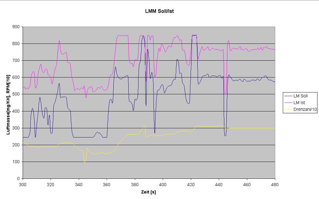

Liegt die "Langsamkeit" etwa an den bei hoeheren Drehzahlen einbrechenden LMM Werten ??
http://people.freenet.de/golf-schrauber/dzr_lmm.gif

Die LMM Werte sehen allerdings etwas merkwürdig aus.
Bei meinen Messwerten laufen die beiden Kurven quasi
parallel (maximal 2% Abweichung - Rundungsfehler?!).
Hast du die AGR totgelegt?
Gruss Rudi

Du meinst meine LMM werte ??
Die sehen ind er Tat komisch aus. Am Motor hab ich NULL gemacht, denn hab ich vo 1,5 Jahren gekauft und bisher nur nen AFN Abdeckung mit AFN Dieselleitungen und ESP-Anschussstuecken verbaut.
Mir wundert die hohe LM im Teillast bereich und das Abfallen ab 3000 (was aber den AHU, den ich letztens noch gemessen hab auch hatte !!)
Hast du diagramme von dir ???

Ich hab das VAG-COM Logfile (ca. 'ne Stunde lang).
Ich werd da mal was Aussagekräftiges rausschnippeln und posten.
Gruss Rudi

@ Rudi
du kannst mir das Teil auch mailen:
m

Beitrag19-12-2003, 23:58    Titel: DZR Erfahrungswerte (meiner is zu lahm) Zitieren
So, nu!
Das ganze ist ein Auszug aus einer 'normalen' Fahrt über die A2xx, keine spezielle Messfahrt.
Bei 3000 rpm läuft mein Golf (Tacho) so ca 135 - ach nee; natürlich nur 120; mehr ist ja
Mit der Abgasrückführtung scheint was im Argen zu liegen (die obere Kurve ist der Ist-Wert!) icon_twisted.gif
Wenn der Soll-Wert dann aber mal an den Ist rankommt, bricht letzterer nicht ein icon_exclaim.gif
Ich versuche die Tage mal einen Durchzugstest zu machen und zu loggen.
Gruss Rudi
