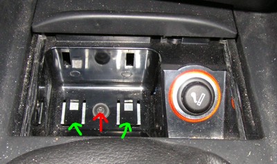

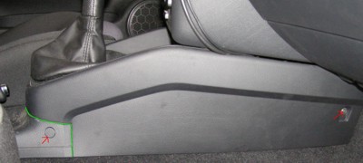

eigentlich ist das kein größeres Problem:
Im ersten Bild siehst du zwei Schrauben (rote Pfeile). Eine davon ist hinter einer Abdeckung versteckt. Diese Schraben auf beiden Seiten entfernen.
Lösen der Schaltmanschette (ist nur ein geclipst).
Danach entferne ich unter dem Aschenbecher die Schraube und hebe die beiden Kunststofflaschen an um den Aschenbecher aus der Mittelkonsole zu lösen (nach vorne schieben). Ich habe schon Leute gesehen die deisen Schritt nicht gemacht haben aber das Abziehen und anbringen des Zigarettenanzünder Kabels ist dann ein Qual.
Abziehen des Kabels vom Zigarettenanzünder.
Der obere Teil der Mittelkonsole kann dann an der grünen Linie aus Bild 1 angehoben werden. Dann brauchst du die Konsole nur noch nach hinten ober herauszunehmen.
Die von dir gesuchte Schraube findest du dann auch.
