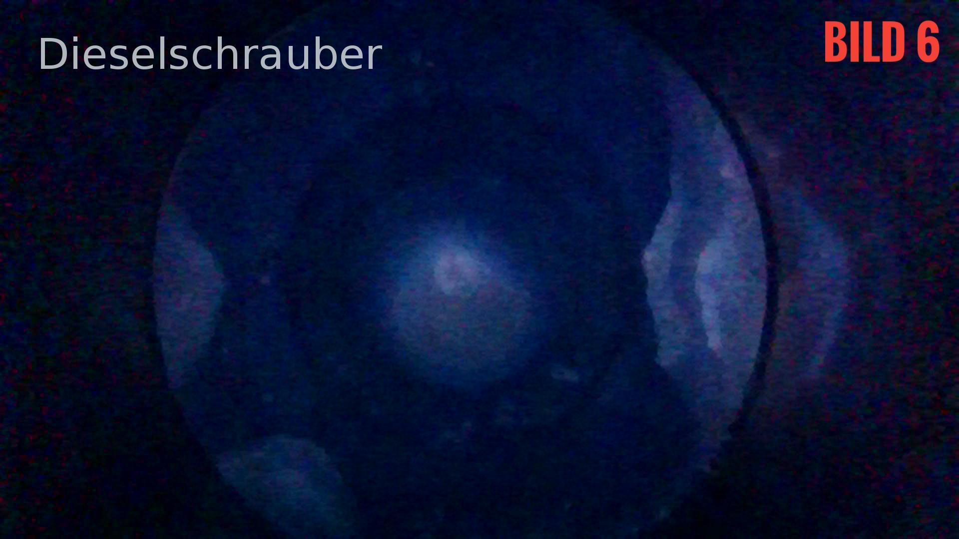

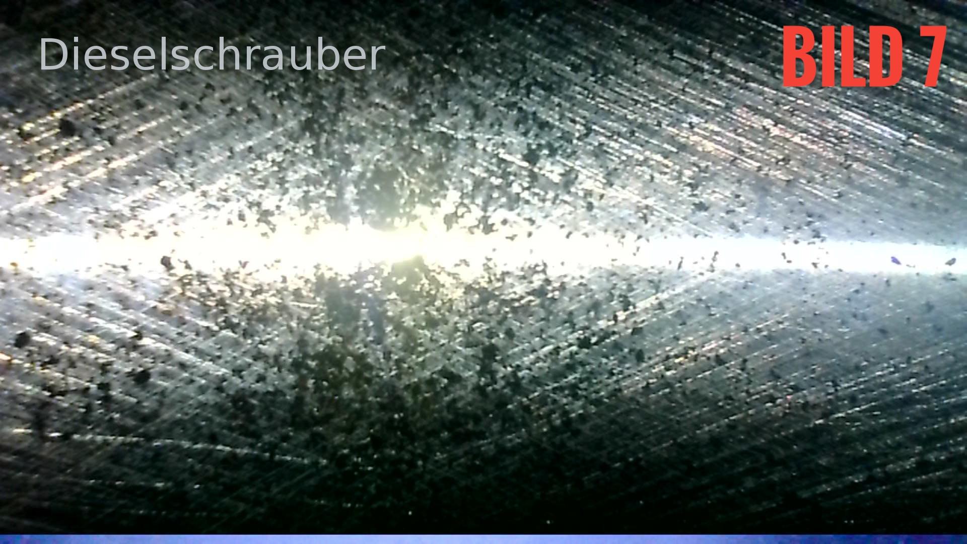

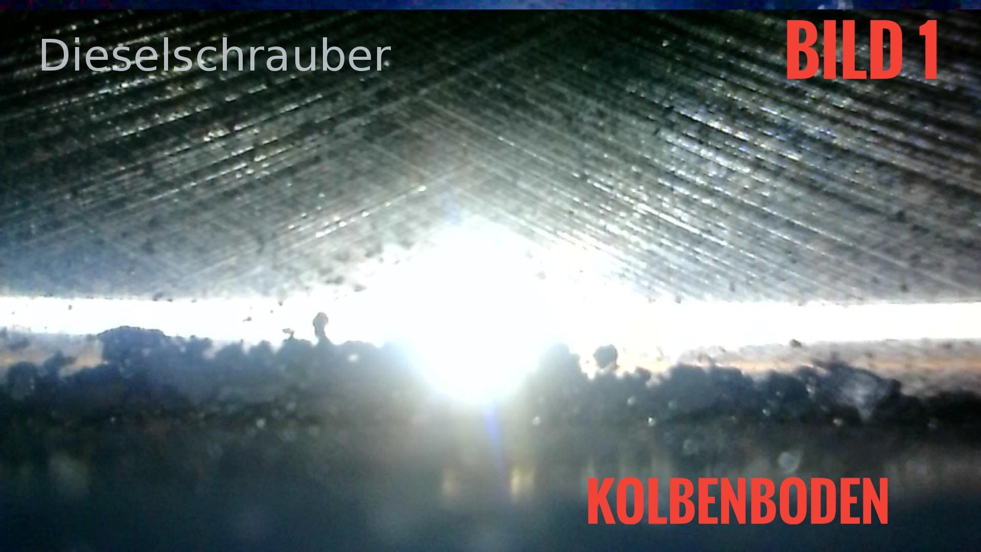

Hallo, ich habe gestern meine Injektoren ausgebaut um sie überprüfen zu lassen sowie
mit meiner Endoskopkamera in den Brennraum geschaut.
Nun sind mir 3 Fragen offen?

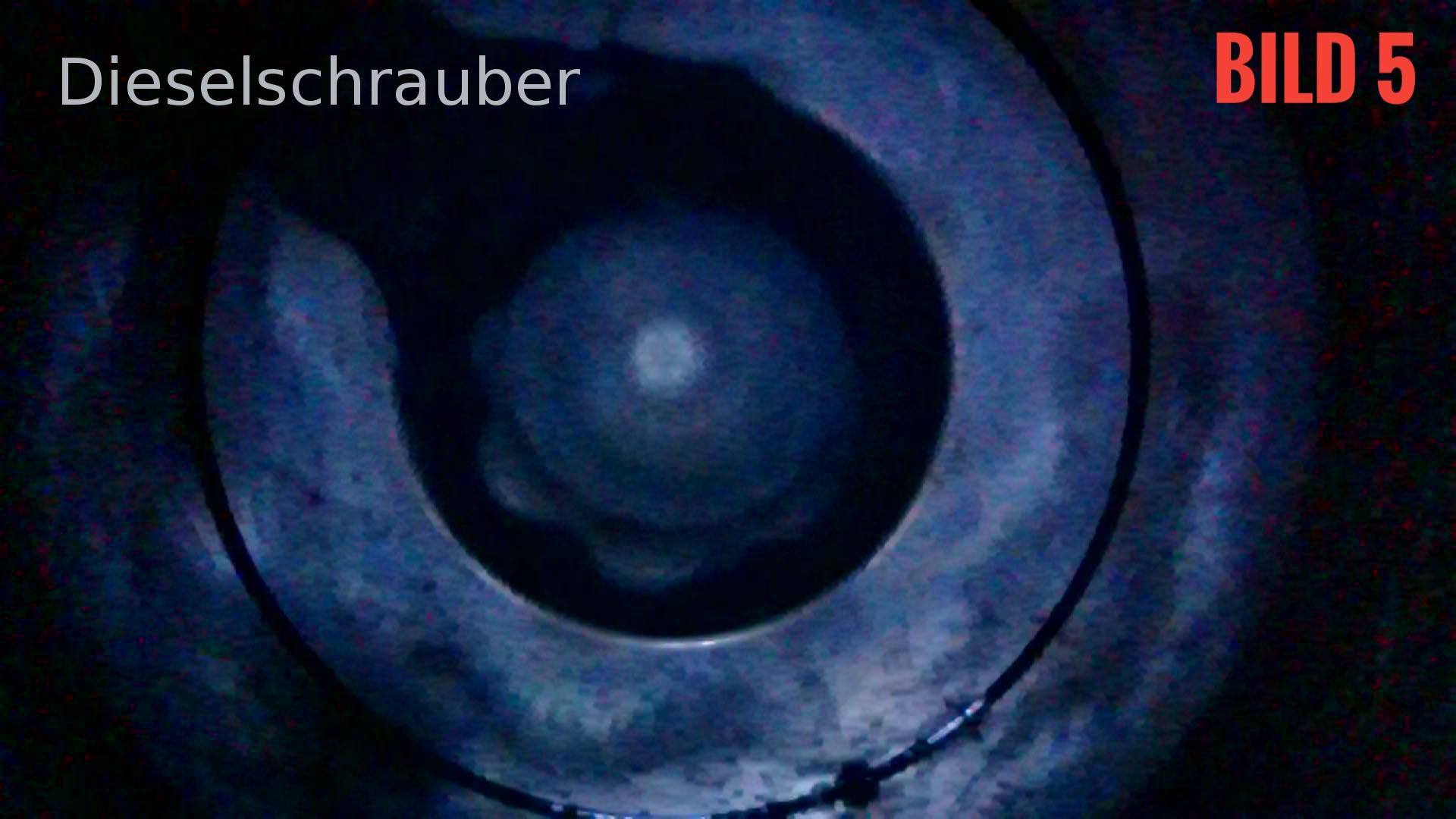

1) Warum haben manche Kolben auf der Oberseite keine Rußablagerungen? (Bild 5,6)

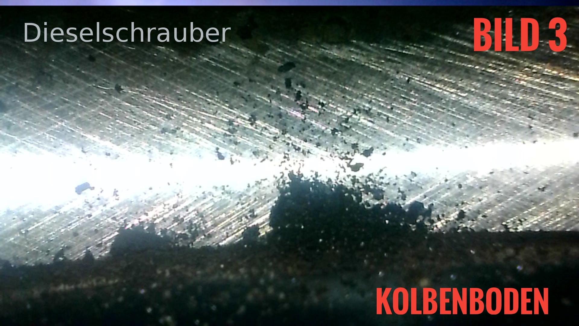

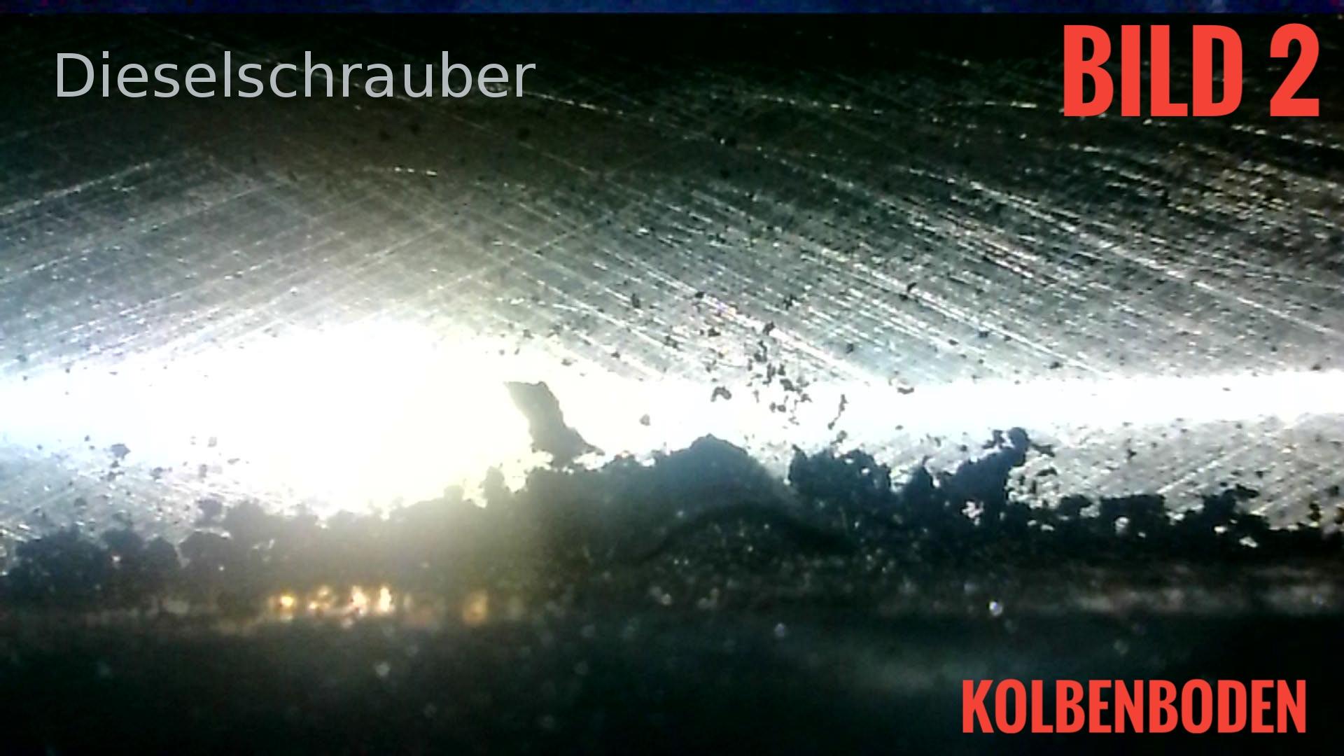

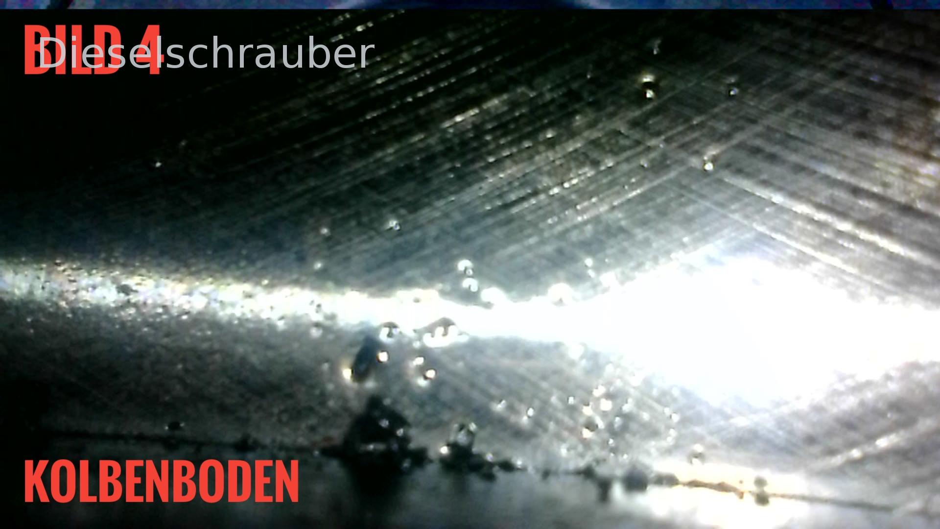

2) Sind die Rußpartikel am Kolbenboden bzw Zylinderwand normal oder doch schädlich? (Bild 1,2,3,4,7)

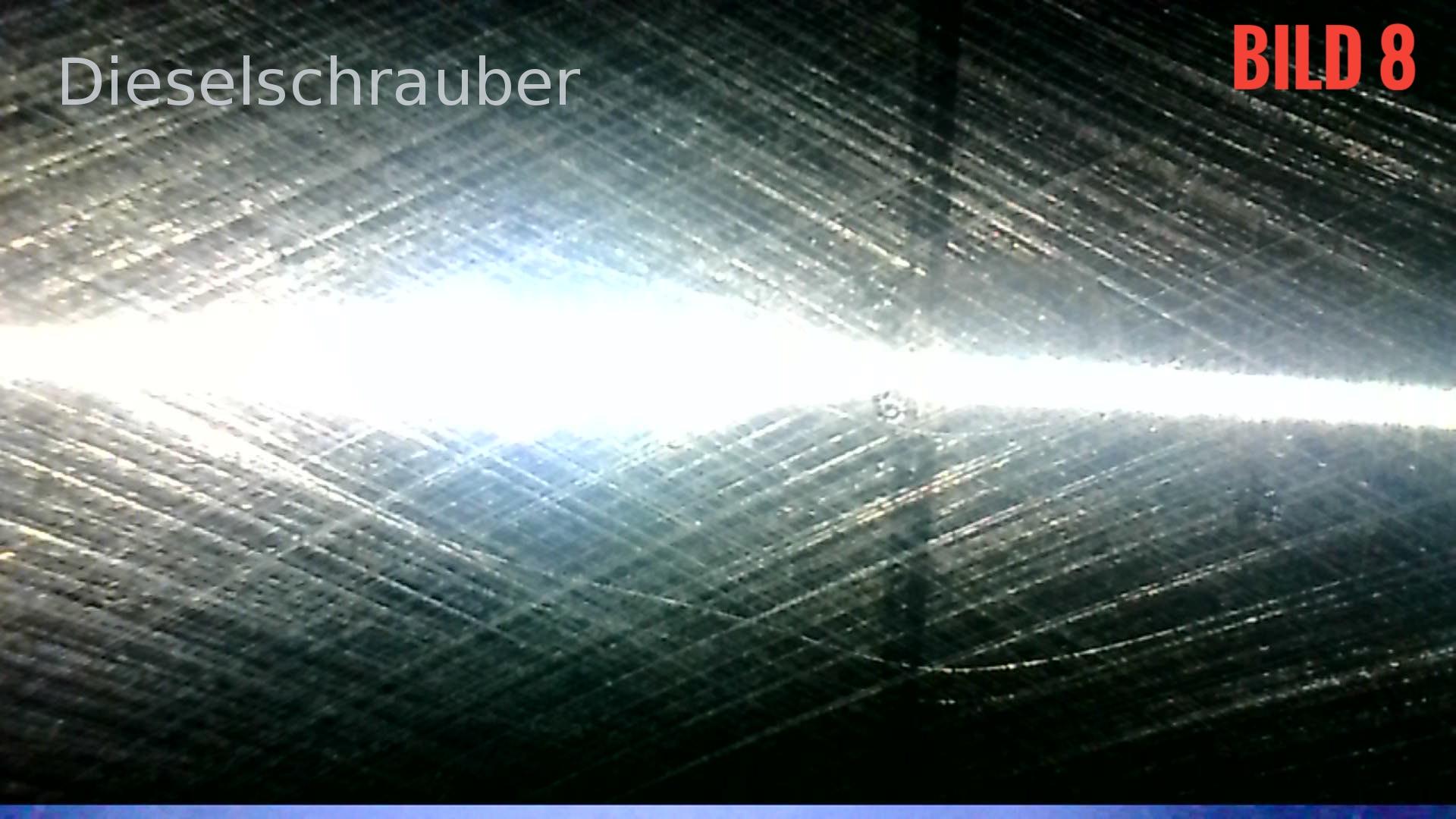

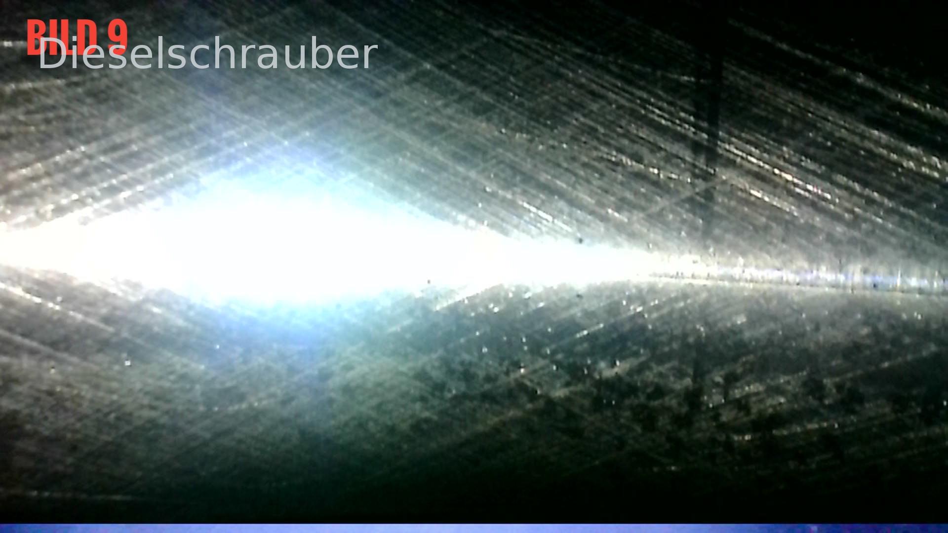

3) Was sag ihr zu der Laufspur an der Zylinderwand? (Bild 8,9)
Der Audi ist Baujahr 2014 und hat jetzt knapp 89 tkm auf der Uhr.
Ich hoff ihr könnt mir weiterhelfen danke im Voraus

Beitrag25-02-2023, 21:49    Titel: Audi 3.0TDI CDUC Kolben Endoskopie Zitieren
Ruß oder nicht kann von unterschiedlich arbeitenden Injektoren kommen...
Die Spuren können von Feuchtigkeit kommen im Zylinder nach Standzeit.
Wie sind denn deine Ölwechsel Intervalle?
Tankst du Marken oder Billig Diesel?

Beitrag26-02-2023, 10:00    Titel: Audi 3.0TDI CDUC Kolben Endoskopie Zitieren
Die Spuren im Zylinder lassen sich nicht vermeiden, sinnvoll ist es den Motor vor dem Einlagern über Winter richtig heiß zu fahren und dann abzustellen, und zwischendurch nicht mehr laufen lassen.
Wenn früher der Mähdrescher Claas Columbus von meinem Vater eingewintert wurde kamen ölige Lappen in Auspuff und Anschluss vom Luftfilter
Ich würde jetzt die Glühkerzen ausbauen, säubern und mit Keramikpaste am Gewinde wieder einsetzen, ggf gleich erneuern. Anzugsdrehmoment beachten

Also meint ihr diese Rußhäufchen wie auf Bild 1,2,3,4 zu sehen stellen auch kein großes Problem da ?
Mitglied seit: 05.03.2005
Beiträge: 1506
Karma: +641 / -0   Danke, gefällt mir!
Wohnort: Nord/Osthessen
Beitrag26-02-2023, 10:36    Titel: Audi 3.0TDI CDUC Kolben Endoskopie Zitieren
Wichtig ist es die Dichtfläche wo die Flammscheiben sitzen penibel zu reinigen...
Ruß beim Diesel ist in meinen Augen normal
