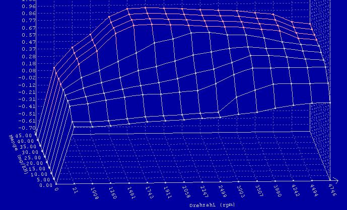

Beitrag03-06-2004, 8:41    Titel: Bedeutung des Luftmassen-Sollwertes? Antworten mit Zitat
der Ladedruck wird runtergeregelt.
Hier mal das KF aus 'nem 1Z
Gruss
 Dateigröße:  83,04 KB
 Angeschaut:  2323 mal
joergs
Beitrag03-06-2004, 9:16    Titel: Bedeutung des Luftmassen-Sollwertes? Antworten mit Zitat
also sollte damit das einbrechen der luftmasse erklärlich sein.
wie ich die sache so sehe, ist die ladedruckabsenkung bei den pd's auch stärker als bei den vep. damit wahrscheinlich auch die lahmheit im oberen drehzahlbereich......
