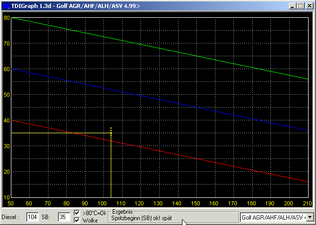

too advanced = zu früh.
Im Feld 'Ergebnis' kannst Du den aktuellen Status sehen und damit weißt Du in welche Richtung Du drehen musst.
Vorteile: leiserer Lauf, besseres Startverhalten. Bei zu krasser Falscheinstellung kommt das Notprogramm um Schäden zu verhindern. Wenn Du aber mit Deiner Einstellung zufrieden bist...
Im Bild unten siehst Du das aktuelle Plugin aus dem Shop, das mit VAG-COM ausgeliefert wird. Die Einstellung an meinem AHF ist auch nicht perfekt (etwas zu spät), aber innerhalb der Toleranz.
