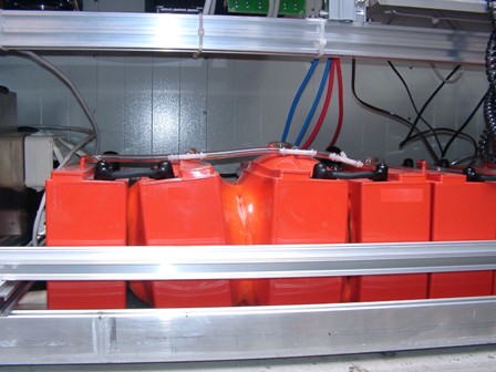

Beitrag02-03-2005, 11:48    Titel: AFN Motor, Lima 18Volt? Zitieren
@Dieter:
zu 1.)
Die wartungsfreien Longlife-Batterien sind nach Definition der EN 50272 längst nicht mehr offen.
Laut Auskunft eines WOB-Mitarbeiters setzt VW zwei wartungsfreie Batterietypen mit reduziertem Wasserverbrauch ein:
a) Den geschlossenen Typ.
Geschlossen ist per Norm eine Batterie, die Stopfen hat, auch wenn diese möglicherweise mit einem Aufkleber versteckt sind. Die LL-Batterien unserer beiden Fahrzeuge von 2002 und 2003 sind so aufgebaut. Die Stopfen sind unter einem schwarzen Aufkleber verborgen, nur auf den ersten Blick sieht es aus, als hätte sie keine Stopfen. Dieser Typ wird meist als Starterbatterie im Motorraum verbaut.
b) Den verschlossenen Typ.
Diese haben dagegen keinerlei Stopfen mehr, nur eine Entgasung. Häufig für Kofferraumeinbau als Zweitbatterie wie in Phaeton oder Touareg benutzt.
Der verschlossene Typ kann bei fehlerhafter Batterie oder krasser Überladung genauso explodieren wie der geschlossene Typ. Entgasungsöffnungen haben beide Bauformen. In unserem Explosionsfall war es eine verschlossene Batterie mit Fertigungsfehler.
2.) verstehe ich überhaupt nicht. Was hat die Genauigkeit einer Spannungsmessung mit dem Ladezustand der Batterie zu tun ?
Gängige Multimeter haben einen Eingangswiderstand von mehreren MOhm, was soll da der Ladezustand ausmachen ? Es fließt doch praktisch kein Strom bei der Messung.
Fußballbatterie:
