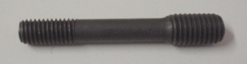

ist es der Teil "N 014 408 3" M8x62lg ?
Mit einem Stehbolzenausdreher gewiss kein Ding das zu entfernen, allerdings wirklich nicht notwendig. Sollte da beim rausdrehen erkennbar sein dass das Ding sich abdreht auch kein Problem, plan abfeilen Körner mittig und Helicoileinsatz rein. Aber ich würde es nicht drauf ankommen lassen, da Alu-Stahl immer ein Potenzial birgt und nebstbei der Kopf ja auch mit einer Menge Hohlräumen(Wasserkanäle) gesegnet ist und da beim rausbohren schon mal ein Hoppala passieren kann;-))

Ich arbeite in einer VW-Audi Vertragswerkstatt und wir erneuern diesen Bolzen nie!
Bis jetzt ist mir auch kein Fall bekannt, wo sich der Bolzen verabschiedet hat. Ist wohl extrem selten, dass der bricht bzw. abreisst!
Micha

Nur fuer die Akten, hier der Bolzen, den ich meine:

Beitrag02-03-2005, 23:20    Titel: 1Z Zahnriemen neumachen - Bolzen auch? Zitieren
Ich würde mich ganz einfach so entscheiden. Falls der Bolzen mit der Kontermutter Methode raus geht auf jeden fall wechseln.
Fals man feststellt das ding sitzt bombenfest dann drin lassen.
Grüsse
Beitrag02-03-2005, 23:27    Titel: 1Z Zahnriemen neumachen - Bolzen auch? Zitieren
Haha :/
Das ist nicht so einfach.
Die "hochfesten" Schrauben vom Kruemmer an den Turbo haben wir beim T3 ALLE abgerissen.
Man dreht halt immer fester und irgendwann bewegt sich was ... das ist die plastische Phase vor dem Bruch icon_sad.gif
Und wenn ich den Bolzen schon angedreht hab, MUSS er auch raus.
Also gibts nur "drinnen lassen" oder "auf jeden Fall raus"
MichaC.
Mitglied seit: 25.02.2005
Beiträge: 29
Wohnort: Wiesbaden
Beitrag02-03-2005, 23:34    Titel: 1Z Zahnriemen neumachen - Bolzen auch? Zitieren
Nochmal:
Lass ihn drin! Da passiert nix! (wie zweideutig icon_smile.gif )
Micha
