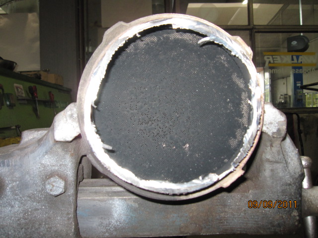

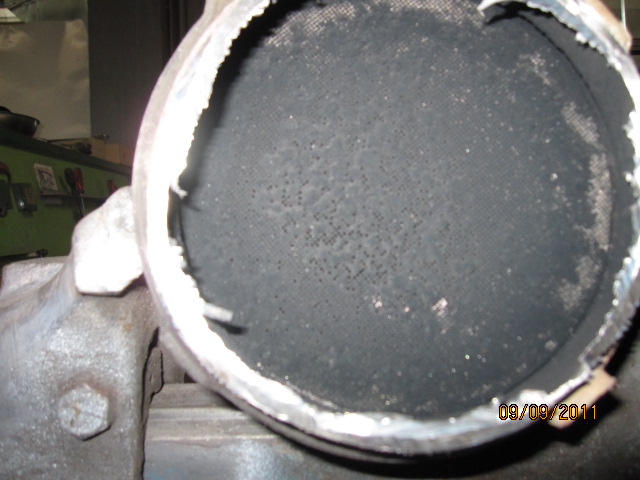

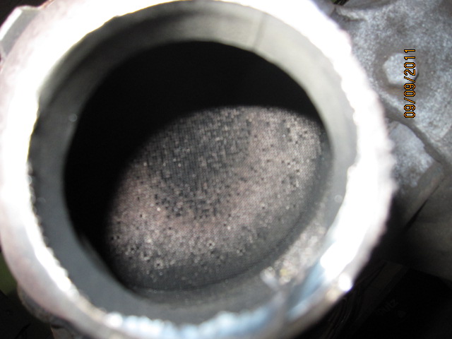

Post09-09-2011, 15:41    Subject: A6 4b 2,5 TDI keine Leistung Translating...
[Translating...]

Post09-09-2011, 19:37    Subject: A6 4b 2,5 TDI keine Leistung Translating...
[Translating...]
Sieht einfach nur zugerusst aus.
Luftmasse ok und keine Lecks in der Ladeluftstrecke, Software original?
LG, Rainer

Joined: 02/22/2009
Posts: 3872
Post09-09-2011, 22:46    Subject: A6 4b 2,5 TDI keine Leistung Translating...
[Translating...]
Ich würde mich hier auch mal auf Fehlersuche begeben.
Das nur ne Frage der Zeit, bis der "neue" wieder so aussieht.
Is das denn nur loser Ruß, der sich durch kratzen oä. lösen lässt, oder is das ne richtig festgebackene Masse?

Post10-09-2011, 10:45    Subject: A6 4b 2,5 TDI keine Leistung Translating...
[Translating...]
Der Ruß lässt sich weg kratzen nicht festgebacken!
Habe das Auto nicht mehr hier, habe keine Ahnung wer das Tuning gemacht hat, konnte bei der Probefahrt auch kein übermäßiges Rauchen feststellen eigentlich ganz normal.
Lg Chris
