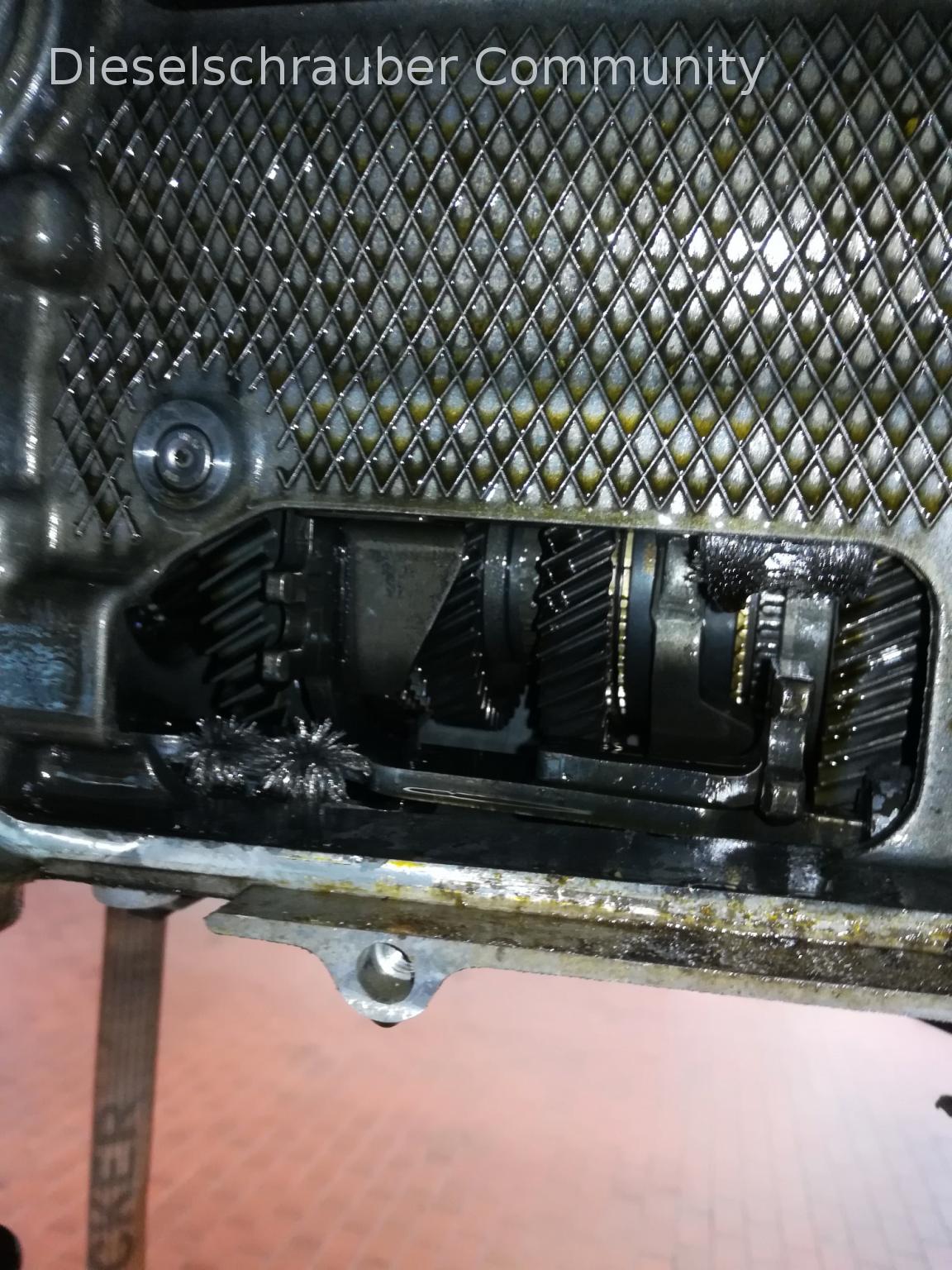

Post10-10-2019, 17:11    Subject: Spaene Translating...
[Translating...]
Ich weiss jetzt etwas mehr, ein Getriebe komplett im Austausch kostet beim Importeur CHF 5600.-, ohne alle Arbeit. Diese Garage
repariert mit sehr hohen Ansprüchen und kann mir hier nicht weiter entgegenkommen.

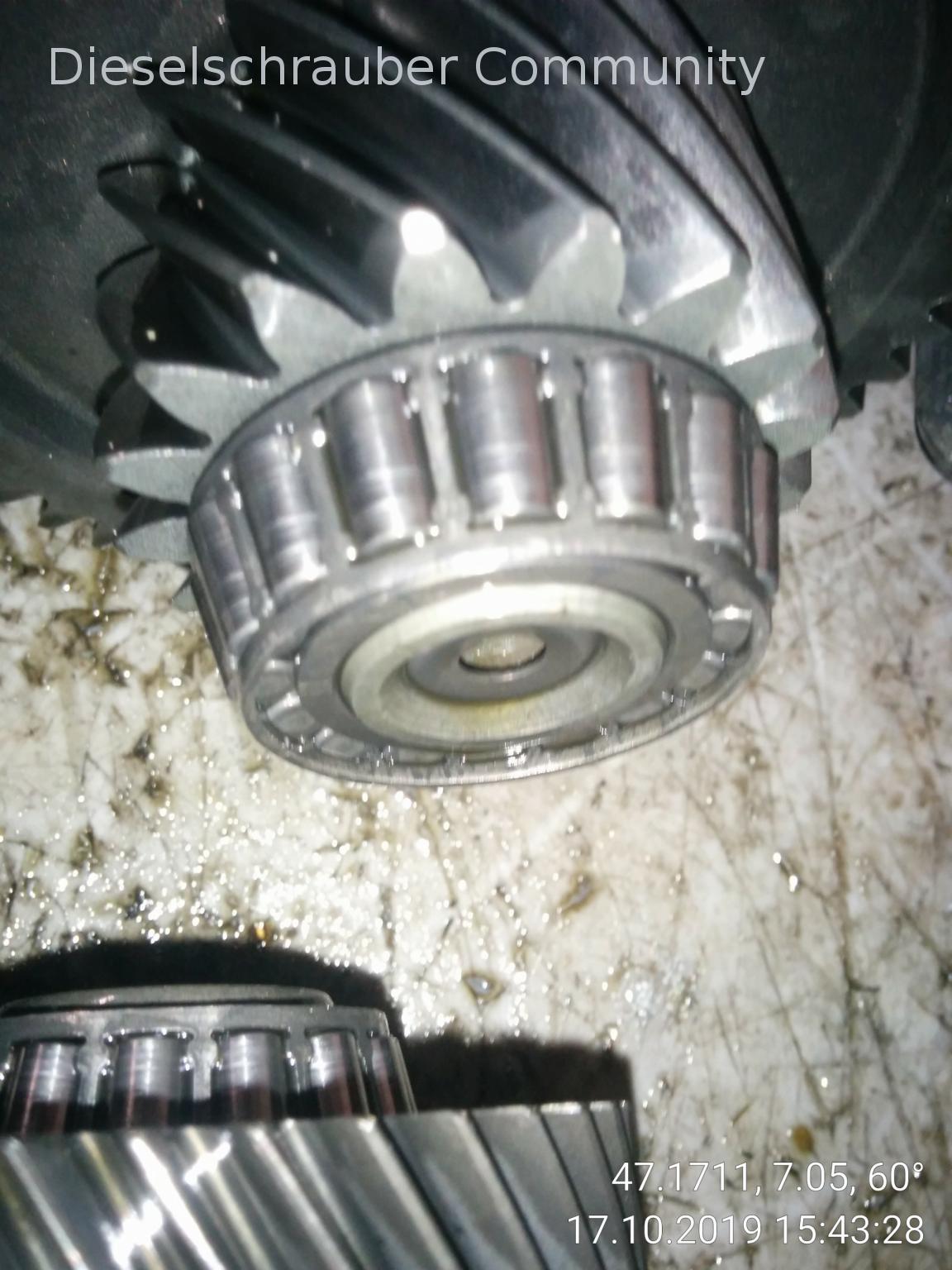

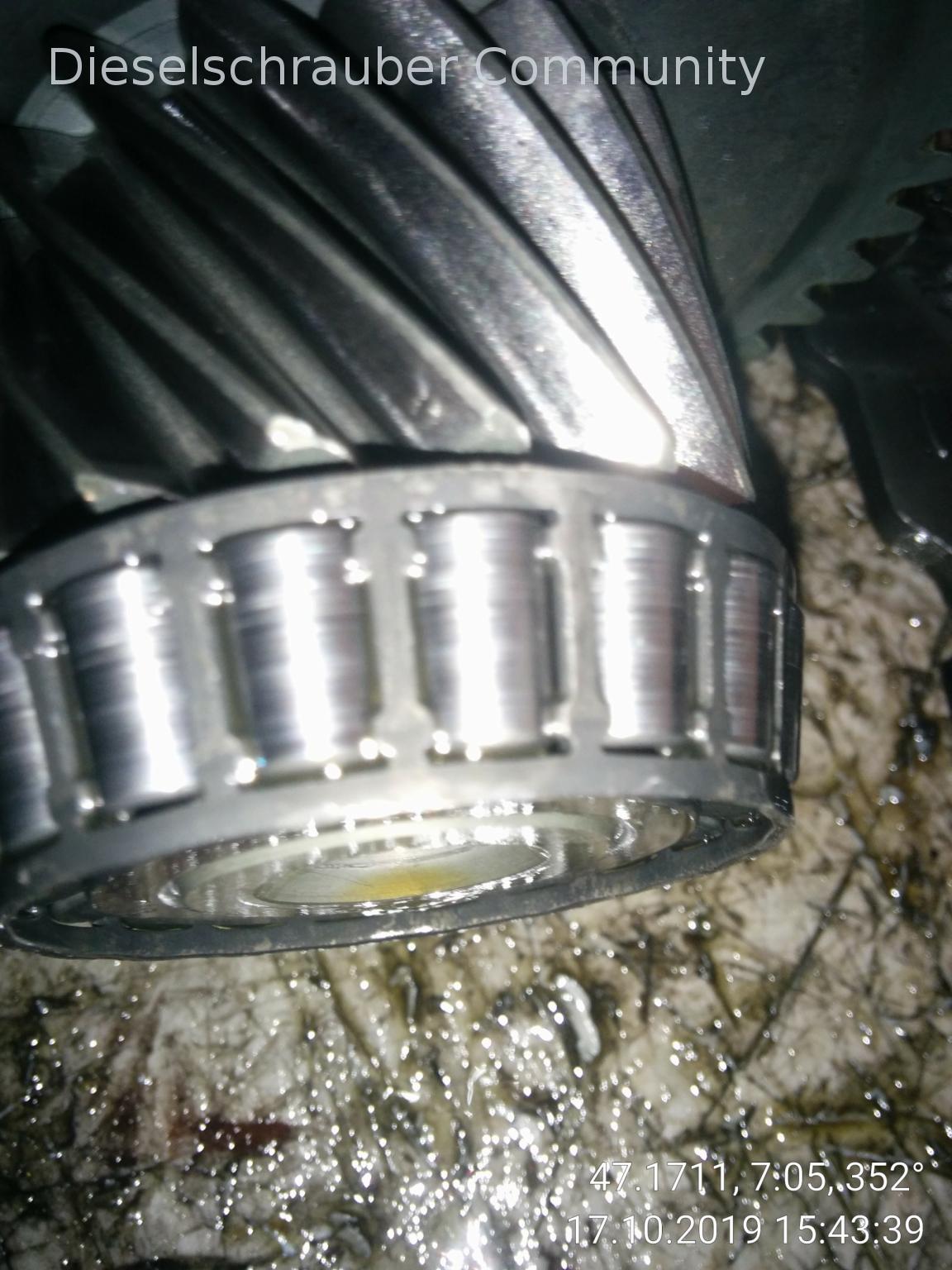

Bei einigen Serien hatten die Lager eine zu hohe Vorspannung daher der Abrieb. Reparieren ist sicher günstiger, auch gleich die Lagerhülsen von den Schaltstangen mit erneuern!

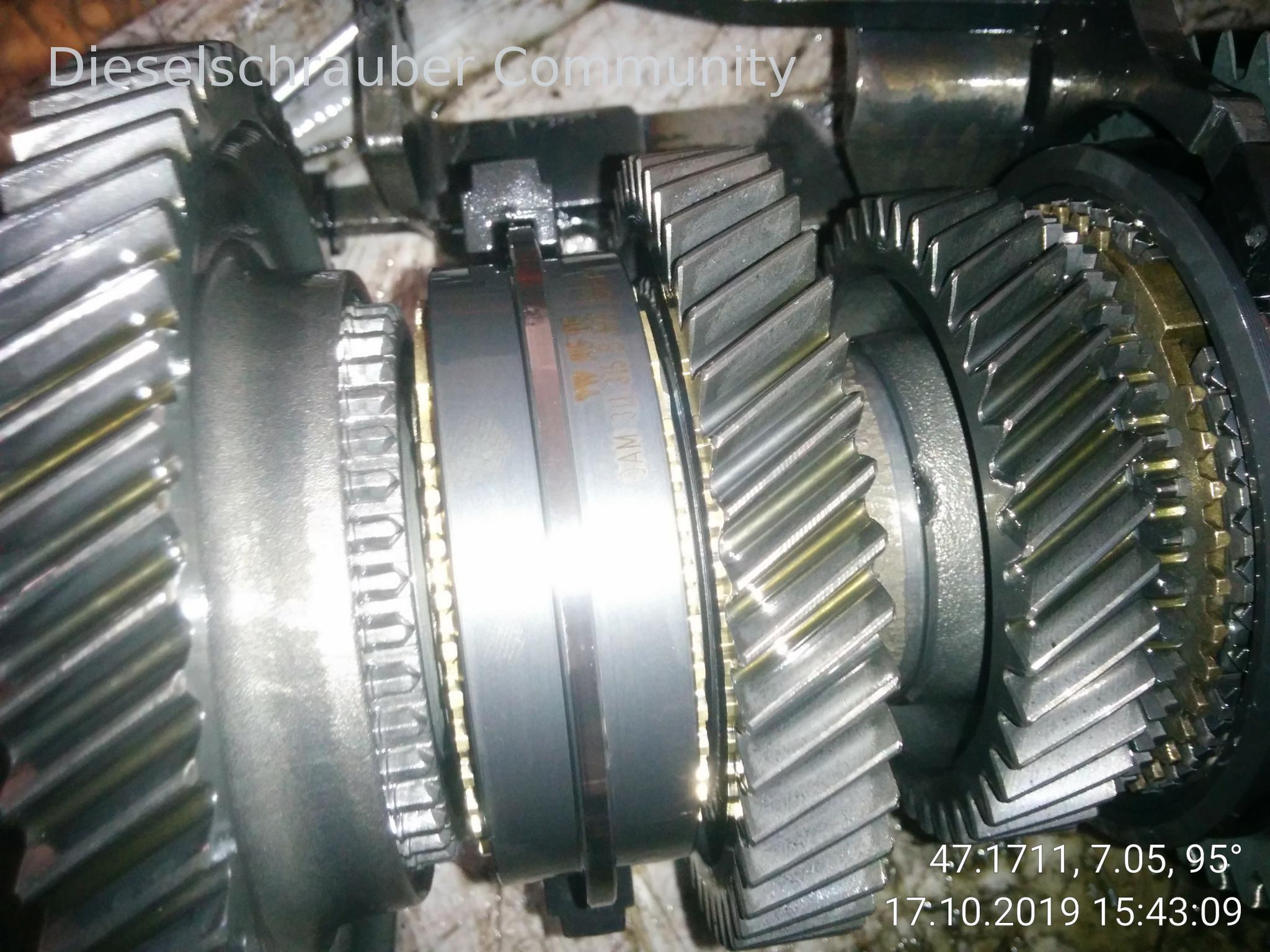

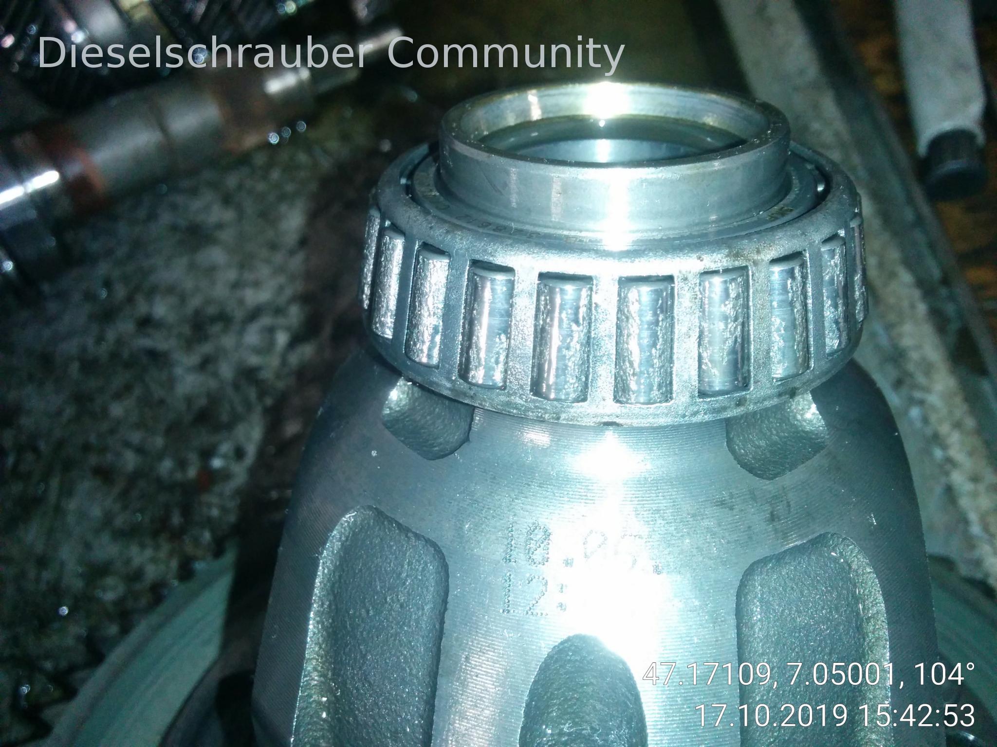

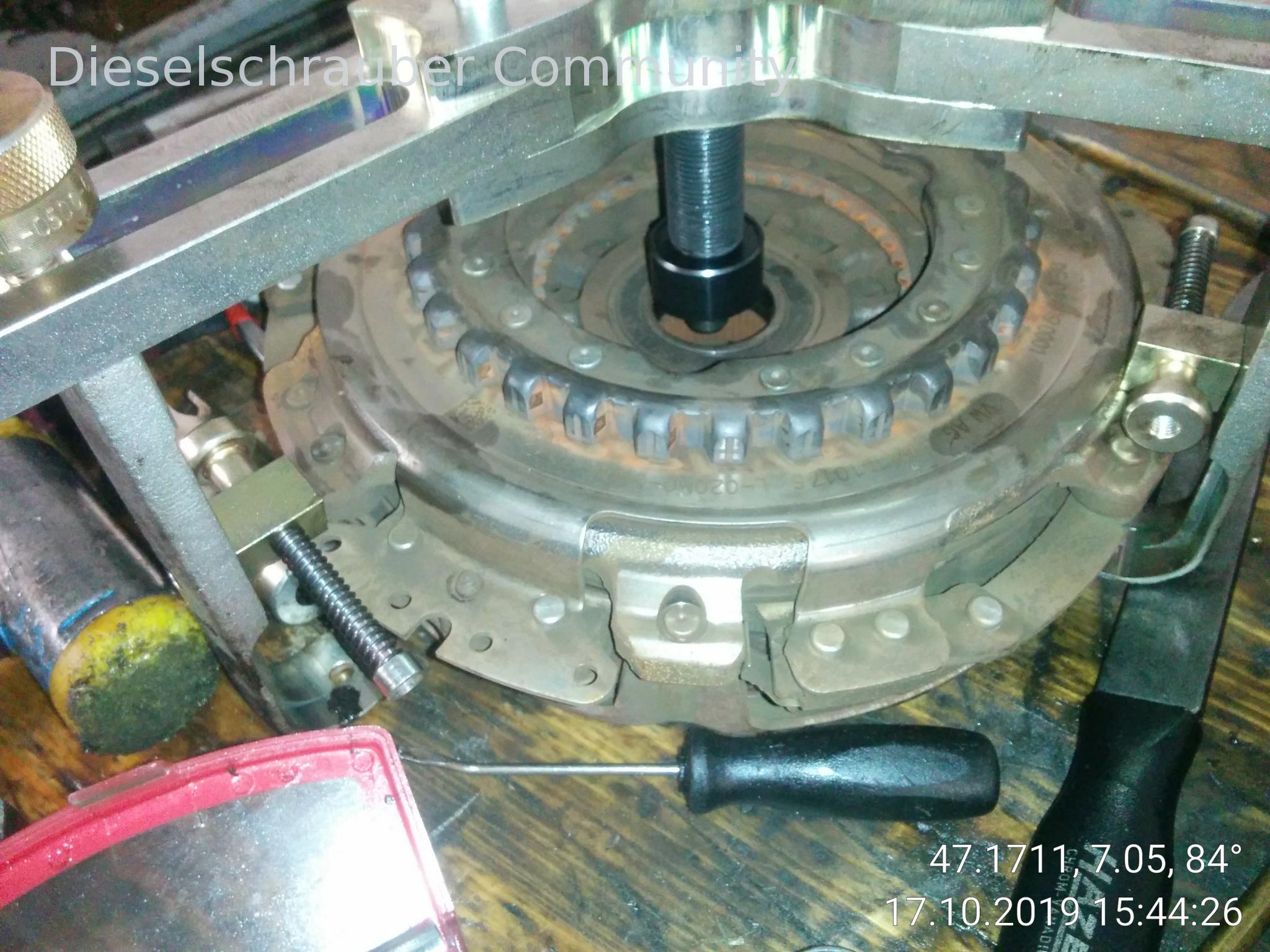

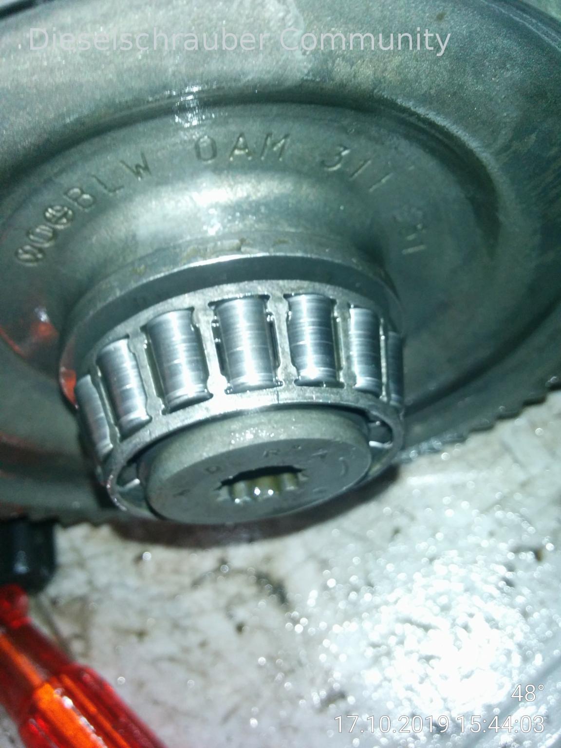

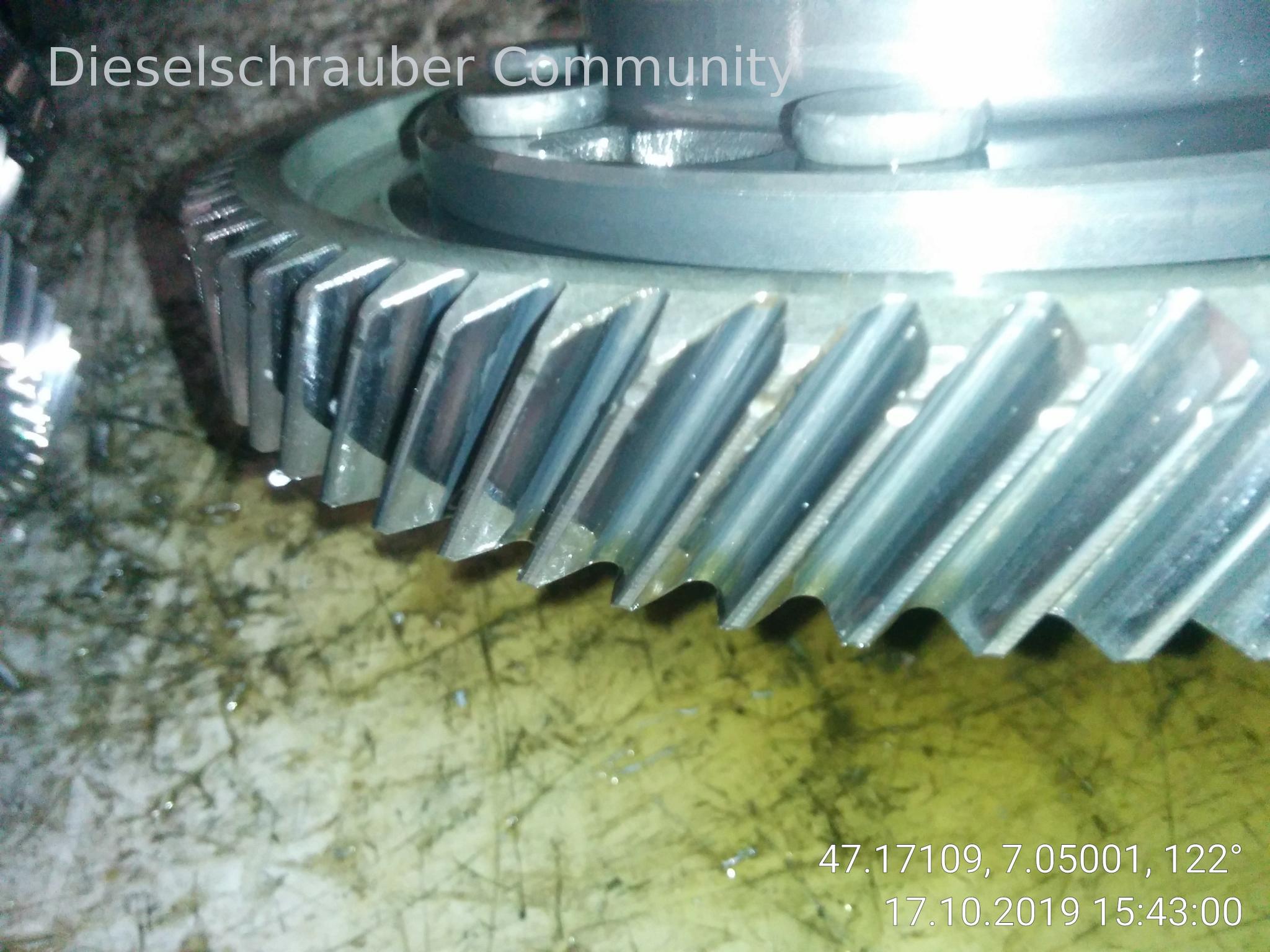

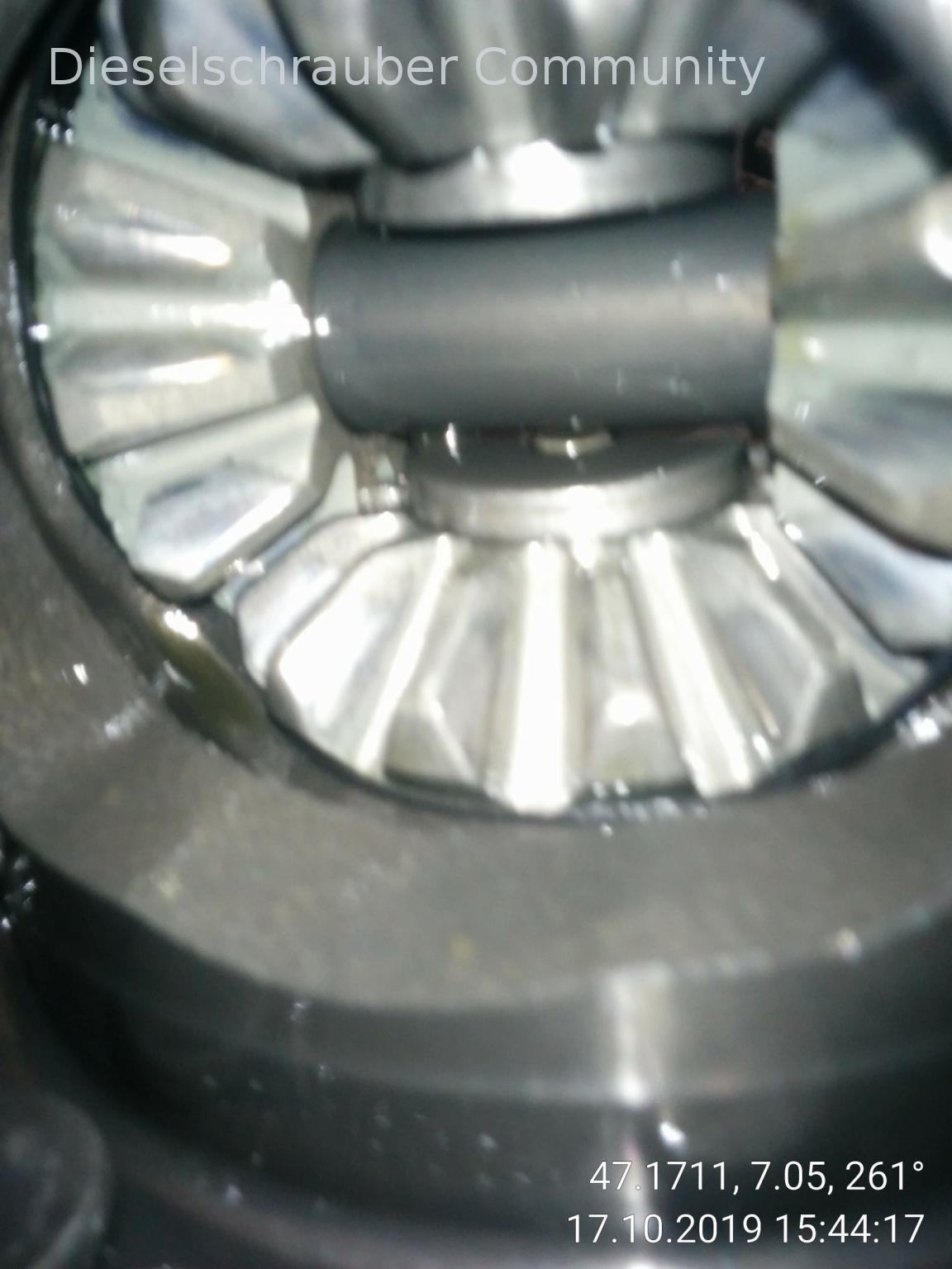

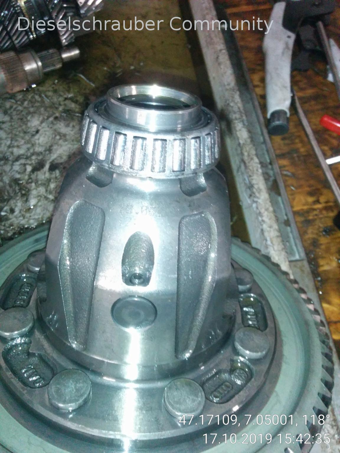

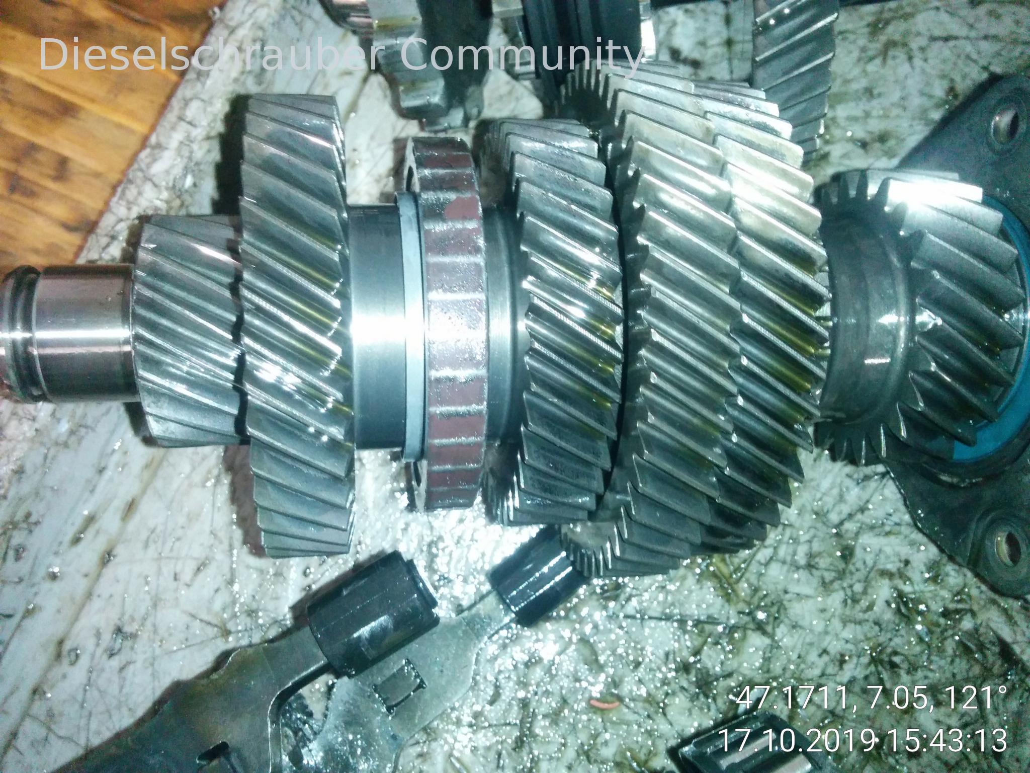

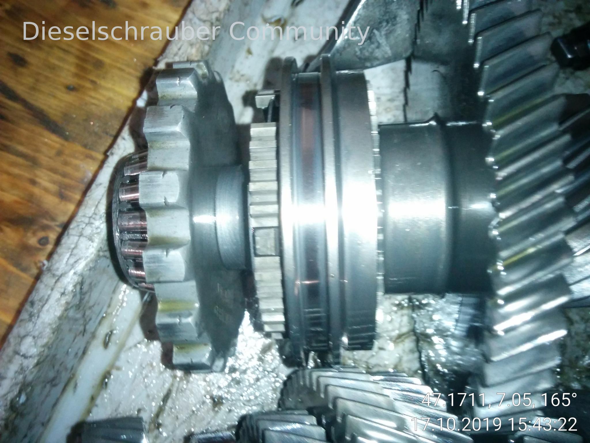

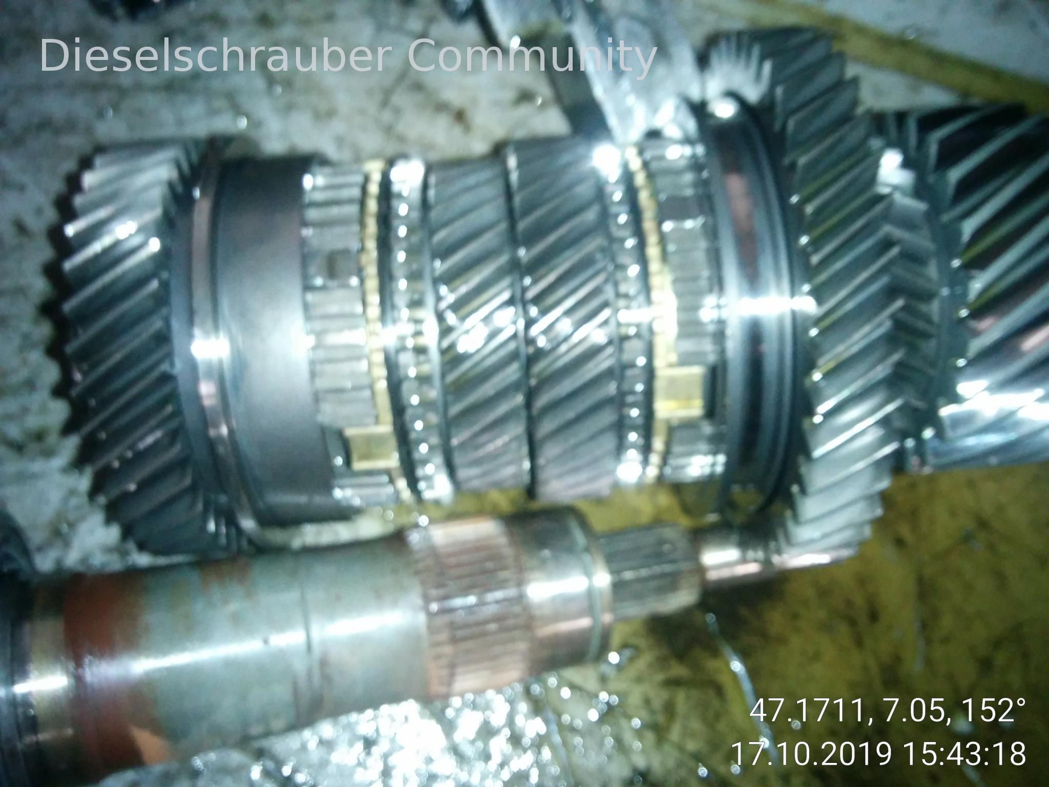

Also, das Getriebe ist jetzt zerlegt,
man sieht, dass das Ausgangslager nach dem Differential
sich zerkaut hat. Auch die anderen Lager haben ein bisschen
rauhe Oberflächen davongetragen, wahrscheinlich wegen der
Späne. Die Zahnräder sind m.E einwandfrei. Das Getriebe ist
jetzt bei einem Getriebespezialisten ca 30km von mir,
https://lasuzemecanique.ch/boite-a-vitesses/
er wird alle Lager wechseln. Er will die Lagerhülsen der Schaltstangen nicht wechseln, diese seien entweder kaputt oder nicht und unsere seien gut.
Hier noch ein paar Fotos:
gruss, gnasch

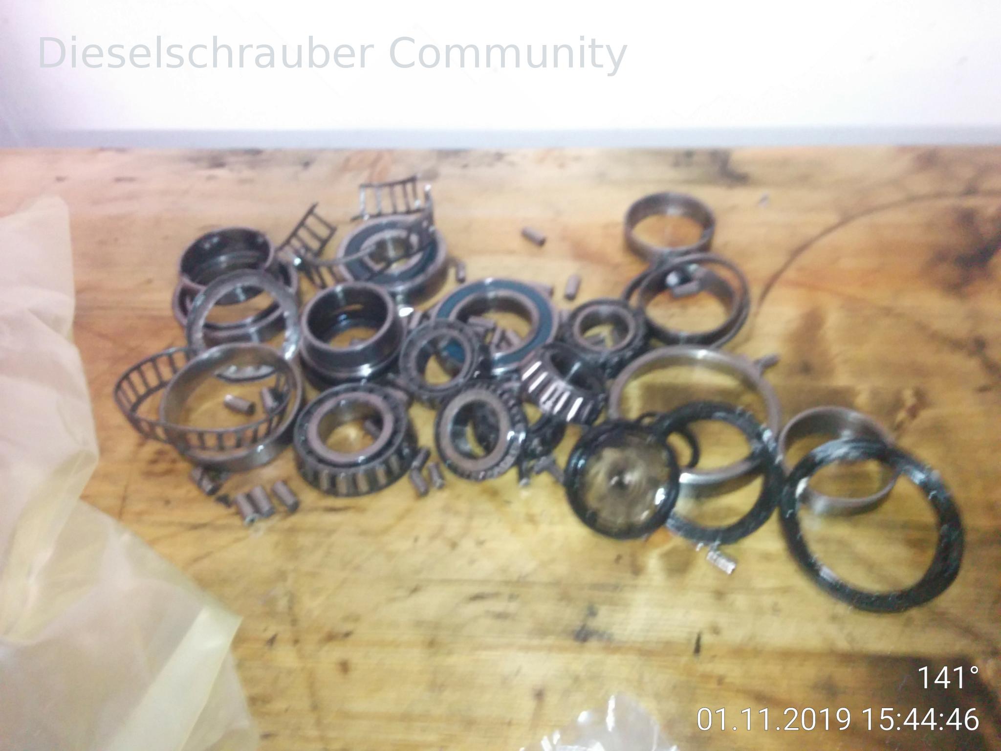

Post02-11-2019, 19:44    Subject: Schlussbericht Translating...
[Translating...]

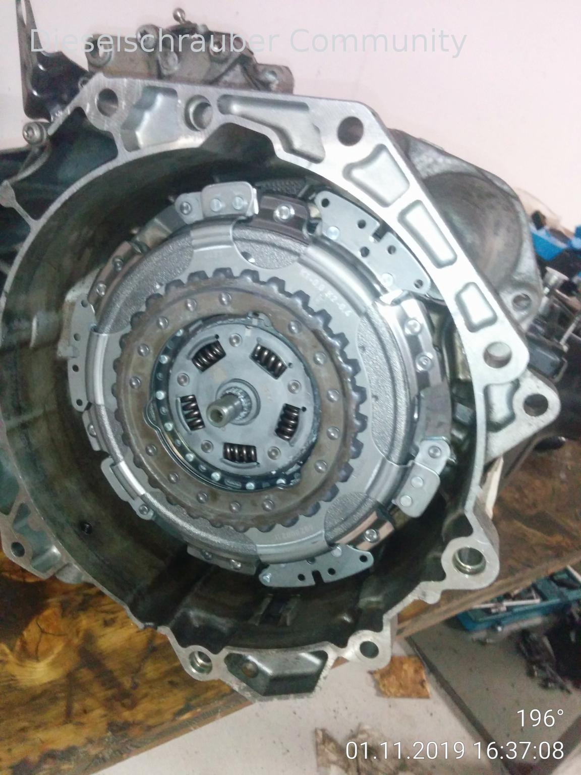

Gestern war der Getriebespezialist mit der Neulagerung des Getriebes fertig, ich habe ihm das LukRepset 602 0002 00.6 vorbeigebracht, das ich in Deutschland bei profiteile.de bestellt hatte.
Ich durfte zuschauen wie er die Kupplung montierte. Heute hat mein Mech das Getriebe montiert (Danke für den Samstagseinsatz, Samir) und ich bin 3km mit dem nicht eingestellten Getriebe nach Hause gehoppelt. Die Kupplung für R,2,4,6 war super aggressiv, die für 1,3,5,7 schlabbrig. Ein Haufen Fehler wurde gelöscht.
Die Grundeinstellung /viewtopic.php?t=27262 war problemlos und jetzt fährt der Touran butterweich, aber die Kupplungen halten bei Vollbeschleunigung. Hoffentlich bleibt es so!
Hier noch ein paar Fotos und die Autoscans vor- und nach Grundeinstellung.
Danke an alle, die geholfen haben!
Gruss, gnasch
