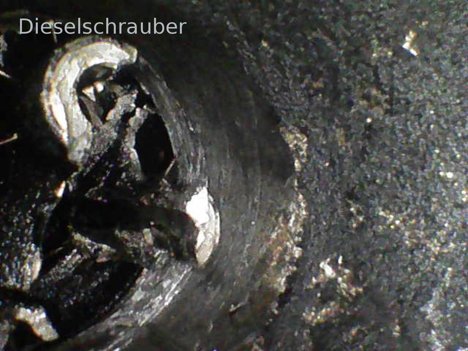

Hallo und danke für die Antwort,
ich glaube den Scan brauchen wir nicht mehr....
Bilder vom Verdichter mit einem Endoskop
 P0299, Audi A1 1.4tdi CUSB
 File size:  1.1 MB
 Viewed:  988 times
Joined: 07/27/2004
Posts: 2399
Karma: +435 / -0   Thank you, like it!
dieselschrauber likes this.
Post17-06-2025, 17:17    Subject: P0299, Audi A1 1.4tdi CUSB Translating...
[Translating...]
Oh. Tut mir leid, dass meine Befürchtung da richtig war.
Nun heißt's: Nicht nur nach einem neuen Lader schauen, sondern auch schauen, ob der Motor die angesaugten Laderreste überlebt hat.
Falls ja: Alle Ladedruckrohre, Ansaugbrücke etc penibel reinigen. LLK ist schwer zu reinigen. Besser tauschen, bevor der Motor sonst doch noch Teile verschluckt.
PS: Kam der Schaden (abgesehen vom Notlauf) sonst unauffällig? Ich hätte da mehr Spektakel erwartet, wenn der Lader sich auf der Autobahn zerlegt.

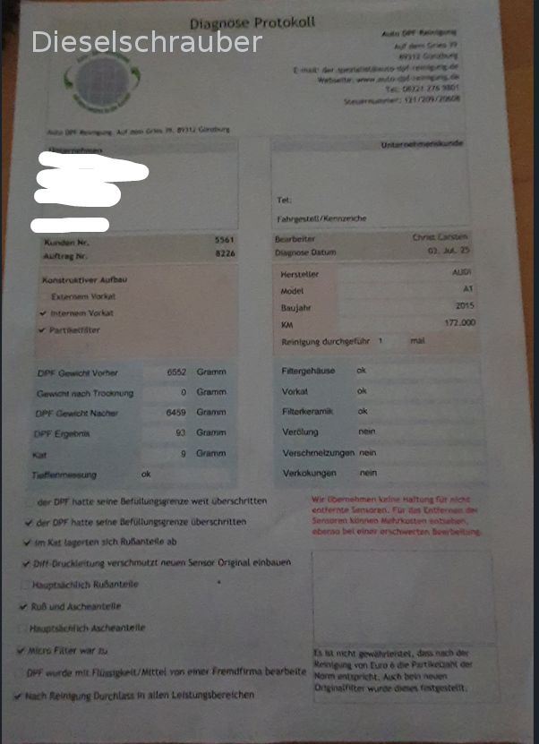

Guten Morgen,
der wurde bei Autodpf gereinigt. Wie kann ich nicht sagen weil die je nach Zustand ein anderes Verfahren benutzen. Oder die Verfahren kombinieren.
Anbei das Protokoll und Differenzdrucksensor, der an der verschmutzen Leitung hing, wurde auch getauscht. (Original)
 File size:  822.11 KB
 Viewed:  152 times
Posts: 18003
Karma: +784 / -0   Thank you, like it!
Post18-07-2025, 9:53    Subject: P0299, Audi A1 1.4tdi CUSB Translating...
[Translating...]
Hurra, sieht nach einer Aktion aus, die sinnvoll ist (im Gegensatz zu Mittelchen in den DPF kippen) icon_wink.gif
