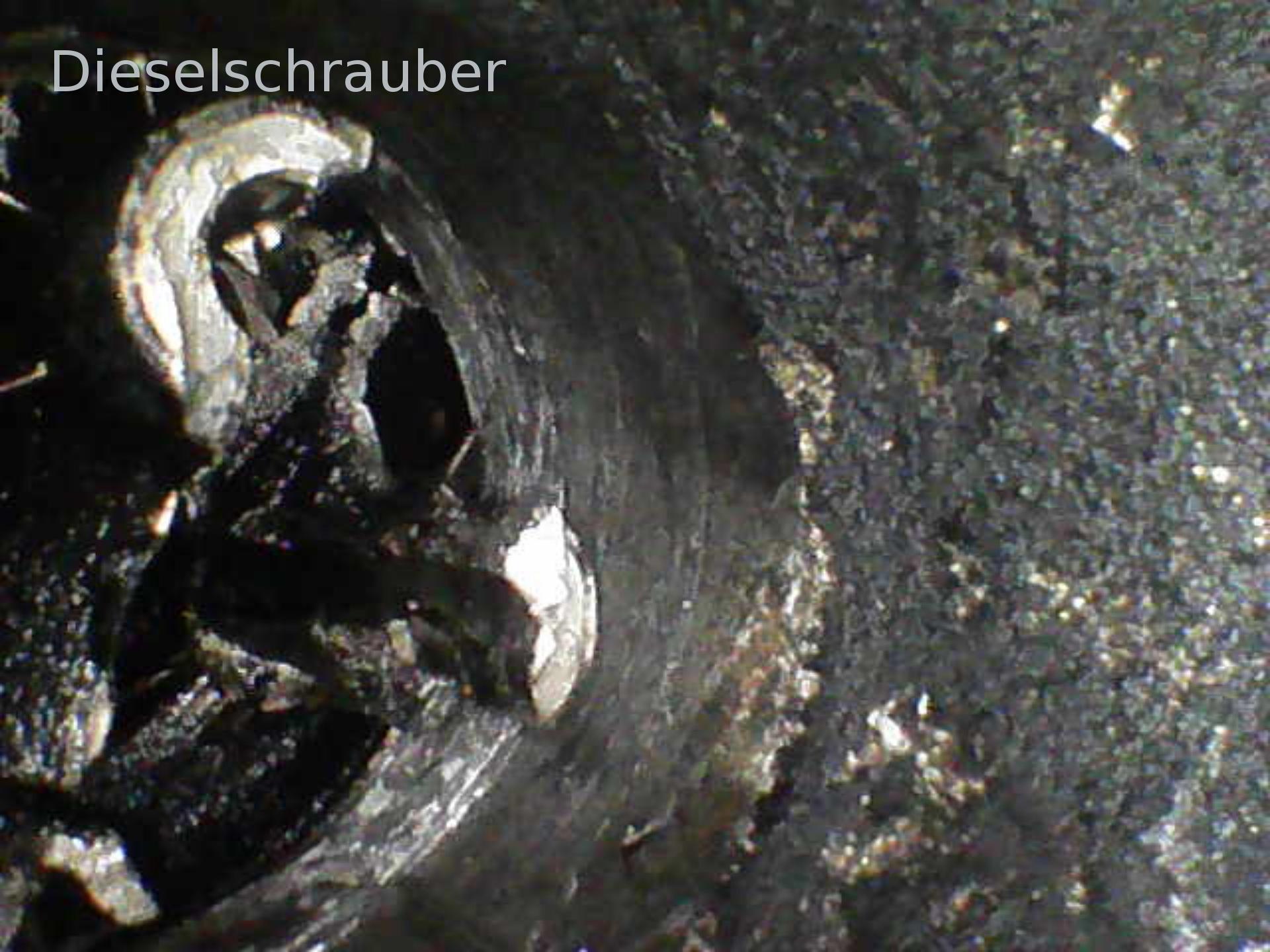

Ciao e grazie per la risposta.
Credo che non abbiamo più bisogno di quella scansione...
Immagini del compressore ottenute con un endoscopio.

Messaggio17-06-2025, 17:17    Oggetto: Codice P0299: Audi A1 1.4 TDI CUSB Cita
Oh. Mi dispiace che i miei timori fossero fondati.
Ora bisogna fare attenzione a due cose: non solo cercare un nuovo compressore, ma anche verificare se il motore è sopravvissuto ai residui del vecchio compressore che sono stati aspirati.
Se sì: Pulire accuratamente tutti i condotti del turbocompressore, il collettore di aspirazione, ecc. Il liquido di raffreddamento è difficile da pulire. È meglio sostituirlo prima che il motore possa danneggiare altre parti.
Certo, ecco la traduzione:
"A parte l'emergenza, il guasto si è manifestato in modo discreto? Mi aspettavo uno spettacolo più grande se il macchinario fosse andato completamente distrutto sull'autostrada."

Le mie condoglianze. Suggerimento aggiuntivo: dopo la riparazione, controllare se i collettori di aspirazione o il sistema di sovralimentazione sono a tenuta stagna, per evitare che il nuovo turbocompressore giri continuamente troppo velocemente a causa di eventuali perdite e si rompa nuovamente. icon_idea.gif

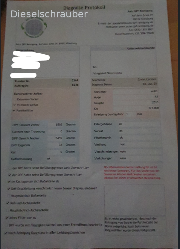

Buongiorno,
È stato pulito presso un'azienda specializzata nella pulizia di filtri antiparticolato. Non posso dire quale metodo specifico sia stato utilizzato, poiché dipende dalle condizioni del filtro e l'azienda potrebbe utilizzare metodi diversi o combinarli.
In allegato il verbale e il sensore di pressione differenziale, che era collegato alla tubazione sporca, è stato sostituito.

Messaggio18-07-2025, 9:53    Oggetto: Codice P0299: Audi A1 1.4 TDI CUSB Cita
Evviva, sembra un'azione che ha senso (a differenza di versare prodotti chimici nel filtro antiparticolato) icon_wink.gif.
