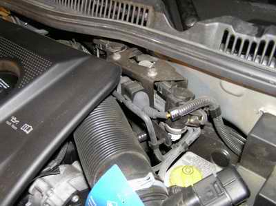

Ja, du hast ein Ladedruckregelventil, aber das regelt nur die VTG und nicht den Turbodruck direkt. Daher kann das Teil nichts mit den Luftgeräuschen zu tun haben.
Das was du da geleseen hast ist das Umluft-l (Popp Off) Ventil beim Benziner. Die Schnattern beim Luftablassen. So was hat der Diesel nicht!
Das Schnattern der abregelnden VTG ist normal und ist auch je nach vorhergehenden Lastzusatnd gut und laut zu hören.
Das Ladedruckregelventil (für die VTG) sollte ein Blinder mit Krückstock finden (siehe Bild).
 Diese drei Ventile regeln: AGR Kühlung, AGR Rate und VTG

Also das Bild von dir ist TOP, weil ich vorhin genau da am frimeln war. Hauptsächlich deswegen, weil zusätzlich zu diesem komischen Geräusch noch eine Art klackern auftritt. Jetzt hab ich gelesen, dass es meistens das AGR Ventil ist. Aber wenn ich dieses anfasse ( dieses silberne runde Ding ), dann spüre ich da rein gar nichts. Glaube auch nicht, dass es das ist, denn Wenn ich links gegen dieses Plastikteil drücke, wo auch die 3 von dir fotografierten Ventile sitzen, dann hört es kurz auf zu klackern und fängt dann wieder an. Komisch ist auch: Bevor mein Turbo getauscht wurde, fehlte eine von den beiden Schrauben, die die Aufnahme von den 3 Ventilen halten. Ich schließe mal daraus, dass da vielleicht schonmal was ausgetauscht wurde.
