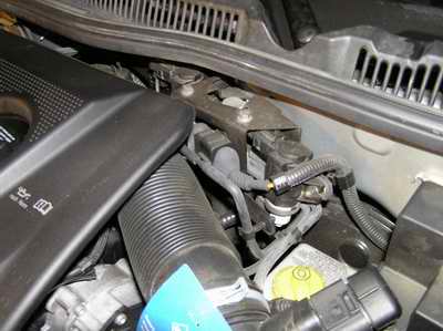

VipViper2000 ha scritto:
Ah, capito. Ho effettivamente una valvola del turbocompressore? E dove devo iniziare a cercare per vedere se c'è qualche perdita?
Sì, hai una valvola di regolazione della pressione di sovralimentazione, ma questa regola solo la turbina a geometria variabile (VTG) e non direttamente la pressione del turbocompressore. Pertanto, questo componente non può avere nulla a che fare con i rumori dell'aria.
Quello che hai letto è la valvola di ricircolo dei gas di scarico (valvola "pop-off") presente nei motori a benzina. Produce dei rumori quando rilascia l'aria. I motori diesel non hanno questo tipo di componente!
Il rumore prodotto dai sistemi di controllo VTG è normale e, a seconda delle condizioni di carico precedenti, può essere udito chiaramente e con un volume variabile.
La valvola di regolazione della pressione di sovralimentazione (per la turbina a geometria variabile) dovrebbe essere facilmente individuabile anche da una persona con disabilità motoria (vedere l'immagine).
 Diese drei Ventile regeln: AGR Kühlung, AGR Rate und VTG
 Dimensione file:  27.04 KB
 Visualizzato:  7703 volte
Tradotto il 16-10-2026, 15:06.
VipViper2000
Messaggio19-03-2004, 21:03    Oggetto: Valvola turbina Golf 4: posizione e montaggio Cita
L'immagine che hai fatto è ottima, perché stavo proprio lavorando lì poco fa. Principalmente per questo, perché oltre a quel rumore strano, si sente anche una specie di ticchettio. Ora ho letto che di solito è la valvola EGR. Ma quando tocco (questo oggetto rotondo argentato), non sento assolutamente nulla. Non credo che sia quello, perché se premo a sinistra su quella parte di plastica dove si trovano le 3 valvole che hai fotografato, il ticchettio si interrompe per un attimo e poi ricomincia. È anche strano che, prima che il mio turbocompressore fosse sostituito, mancava una delle due viti che fissano il supporto delle 3 valvole. Da questo deduco che forse qualcosa è già stato sostituito lì.
Allora, secondo voi, da dove potrebbe venire questo rumore? Sicuramente non è normale: innanzitutto, perché non lo faceva 3 mesi fa, e in secondo luogo, perché nemmeno l'auto del mio suocero fa questo rumore. Ho ancora circa 3 mesi di garanzia sull'auto usata e entro allora voglio che l'auto sia in condizioni tali da non richiedere grandi riparazioni, capite cosa intendo.

Per favore, aiutatemi. Domani voglio andare di nuovo da Volkswagen e mostrar loro questo.
Saluti,
