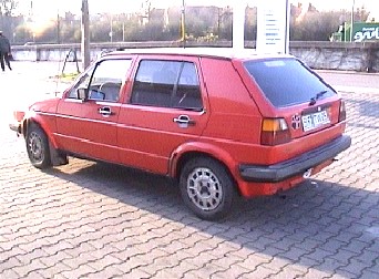

Mi mancano queste esperienze, perché guidare una G2 D con pneumatici da 195 è come pilotare uno Space Shuttle con un paracadute... si ferma molto rapidamente.
Avevo sulle G2 solo cerchi in lega "sportivi" da 5,5Jx13 (si noti che non si tratta dei cerchi più stretti da 5Jx13!!!) provenienti dalla G1 SC, proprio come quelli esposti presso l'Autostadt icon_smile.gif.
