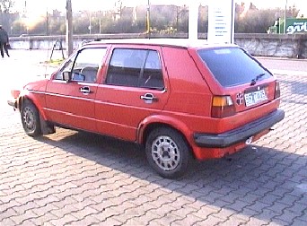

diese Erfahrungswerte fehlen mir, denn nen G2 D mit 195ern zu fahren ist wie Spaceshuttle mit Bremsschirm ... es bleibt recht schnell stehn.
Ich hatte am G2 nur "fette" 5,5Jx13 Alus (man beachte, dass es nicht die schmalen 5Jx13 sind !!!) vom G1 SC drauf .. wie sie auch in der Autostadt stehen icon_smile.gif
