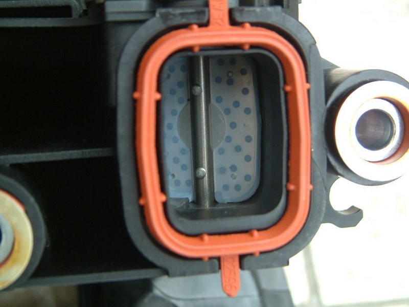

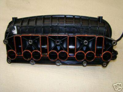

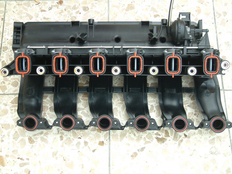

Messaggio10-02-2009, 14:21    Oggetto: Rimozione valvola a farfalla: esperienze e consigli Cita
Solo per essere sicuri di capirci, intendo queste alette!
Ciao Tom.

Messaggio10-02-2009, 14:34    Oggetto: Rimozione valvola a farfalla: esperienze e consigli Cita
Sono tutti canali di ingresso?
Se sì, allora si tratta di canali di riempimento e di deflusso, come nel mio caso.
I tuoi primi 6 canali di riempimento possono essere completamente aperti o completamente chiusi, almeno così sembrerebbe indicare la semplice valvola del vuoto.
Come nel mio caso:
Il motore BMR, essendo un quattro cilindri, ha otto condotti di aspirazione, quattro vortici e quattro condotti di riempimento. I quattro condotti di riempimento possono essere chiusi.
