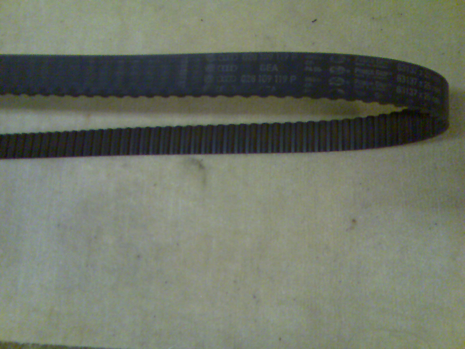

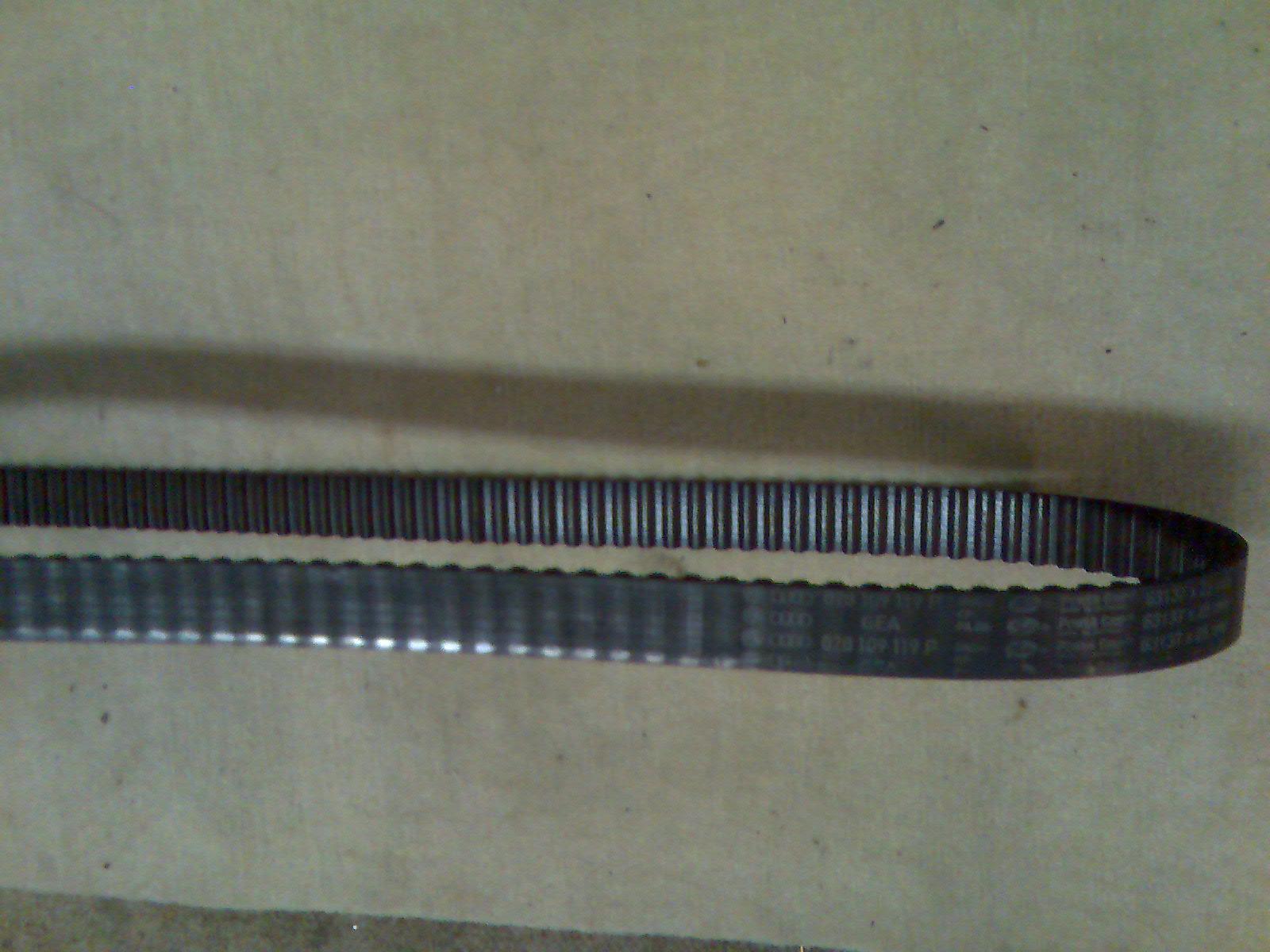

[Traduzione in corso...]Verschleißerscheinungen bei Zahnriemen im AFN von 90tkm bis 180tkm. Marke Power Grip.
