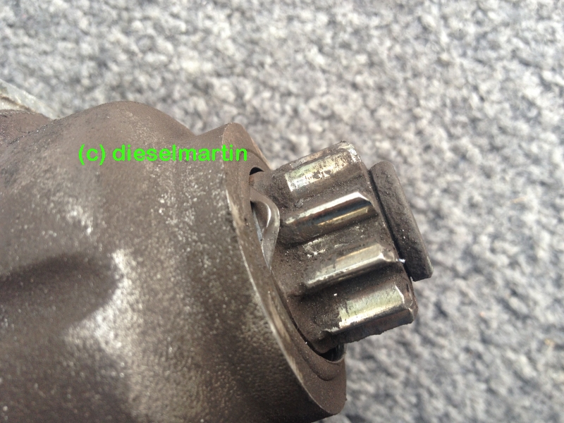

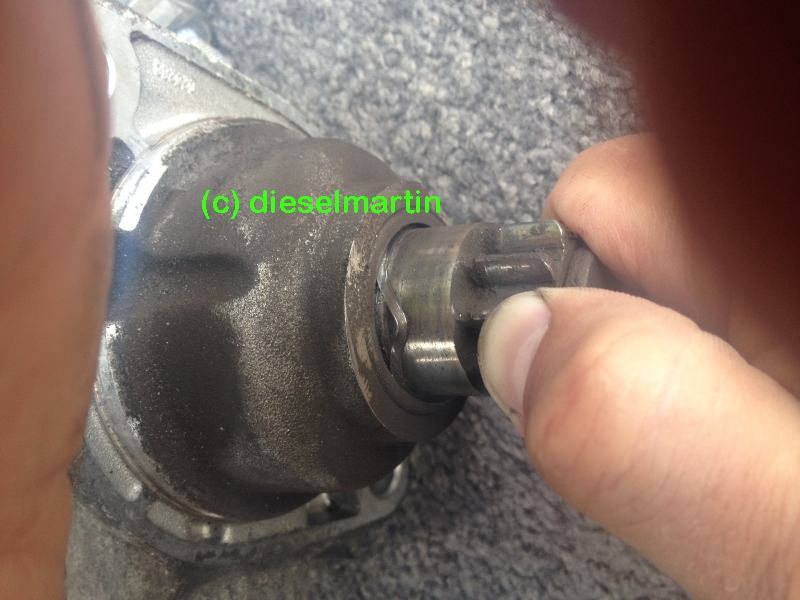

Nel frattempo, il motorino di avviamento smise completamente di funzionare.
Solo un "click" dal relè magnetico.
L'onda presenta circa 2 mm di gioco nella direzione trasversale.
Probabilmente, ripararlo non vale la pena, vero?
