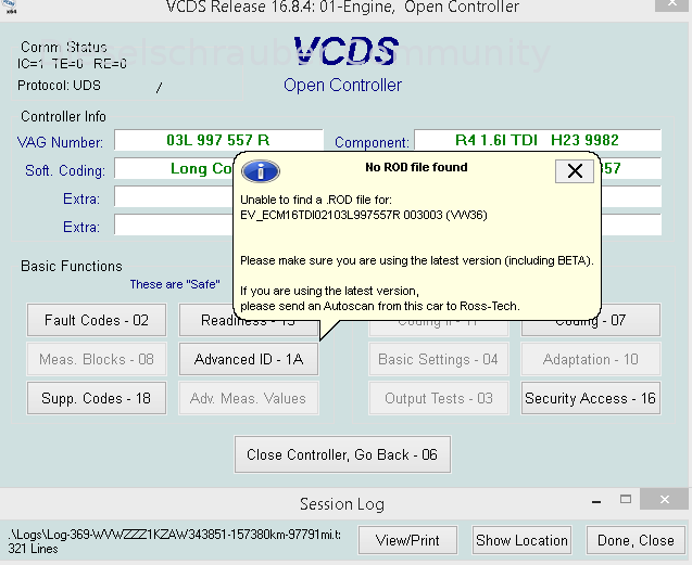

Messaggio01-12-2016, 23:46    Oggetto: Rimozione VCDS-16083 Norton: Guida e Soluzioni Cita
Grazie.
Per tutte le risposte, questo offre già una certa sicurezza.
La versione 16.8.4 scaricata da RossTech non è stata installata correttamente.
eliminato da Norton.
Grazie al vostro incoraggiamento, ho trovato il coraggio di assumermi alcune responsabilità per la versione ancora poco utilizzata...
Nel veicolo, ora manca un file .rod necessario per il motore.
credo di averlo segnalato.
Potrebbe essere necessario un file .rod diverso dopo l'aggiornamento del software per i motori diesel?

Dopo l'aggiornamento del software per motori diesel, è necessario un file .rod diverso?
Se il codice ricambio del motore VAG o la corrispondente identificazione ASAM sono stati modificati, ovviamente.
Probabilmente avresti avuto più successo con la versione attuale del software VCDS per auto tedesche, dato che molti dei modelli presenti negli Stati Uniti non sono disponibili qui.

Messaggio02-12-2016, 16:12    Oggetto: Rimozione VCDS-16083 Norton: Guida e Soluzioni Cita
La versione tedesca di VCDS: RKS 16.8.3.4 conosce il codice.
EV_ECM16TDI02103L997557R
Non con la terminazione "R", ma con alcune altre terminazioni (-B, -G, -K, ecc.).
"letto oggi" oppure "ciò che ho letto oggi".
Indirizzo: 01: Centralina motore (J623-CAYC)
File di etichettatura: Nessuno.
Codice articolo SW: 03L 997 557 R; Codice hardware: 03L 906 023 A.
Componente: R4 1.6l TDI; Codice: H23 9982.
Revisione: --H23--- Numero di serie: 00000000000000
Codifica: 00114036032401080000
Numero di operazione: WSC 01357 011 00200.
ASAM Dataset: EV_ECM16TDI02103L997557R 003003
ROD: n.v.
VCID: 4B92C5AEE2C37D66DB-801E
Nessun dato ASAM disponibile: "EV_ECM16TDI02103L997557R" (VW36).
Nessun codice di errore rilevato.
Pronta: 0 0 0 0 0
Certo, ecco la traduzione:
Il vecchio file EV_ECM16TDI02103L906023HM.rod è disponibile.
nella vecchia cartella UDS_EV, ma non nella nuova...
Devo aspettare un aggiornamento o c'è anche un'altra possibilità?
Hai mai avuto un file .rod in questo formato?
Succede mai che i produttori lascino intenzionalmente tali "lacune"?
Grazie mille.
Tradotto il 22-10-2026, 5:31.

Messaggi: 18128
Messaggio09-12-2016, 12:07    Oggetto: Rimozione VCDS-16083 Norton: Guida e Soluzioni Cita
flexscan33 ha scritto:
dieselschrauber ha scritto:
Succede mai che i produttori creino intenzionalmente tali "lacune"?
Nelle lettere del codice ricambio VAG? Certo, anche i numeri stessi non sono sequenziali. icon_wink.gif
Con "lacune", intendevo più dati mancanti...
È possibile alterare solo la terminazione di una parola?
per poterlo avviare,
Cosa vuoi avviare? Avviare VCDS non ha assolutamente nulla a che vedere con la descrizione ASAM.
Se il tuo antivirus elimina ripetutamente il file vcds.exe, allora disattiva la protezione in tempo reale per la cartella specifica o disattiva completamente l'antivirus e utilizza la soluzione che ti ho consigliato.
Aspetti semplicemente che una versione aggiornata di VCDS sia disponibile nell'account cliente.
Newsletter / notifiche prodotto garantiscono} una notifica appropriata.
Tradotto il 22-10-2026, 5:35.
