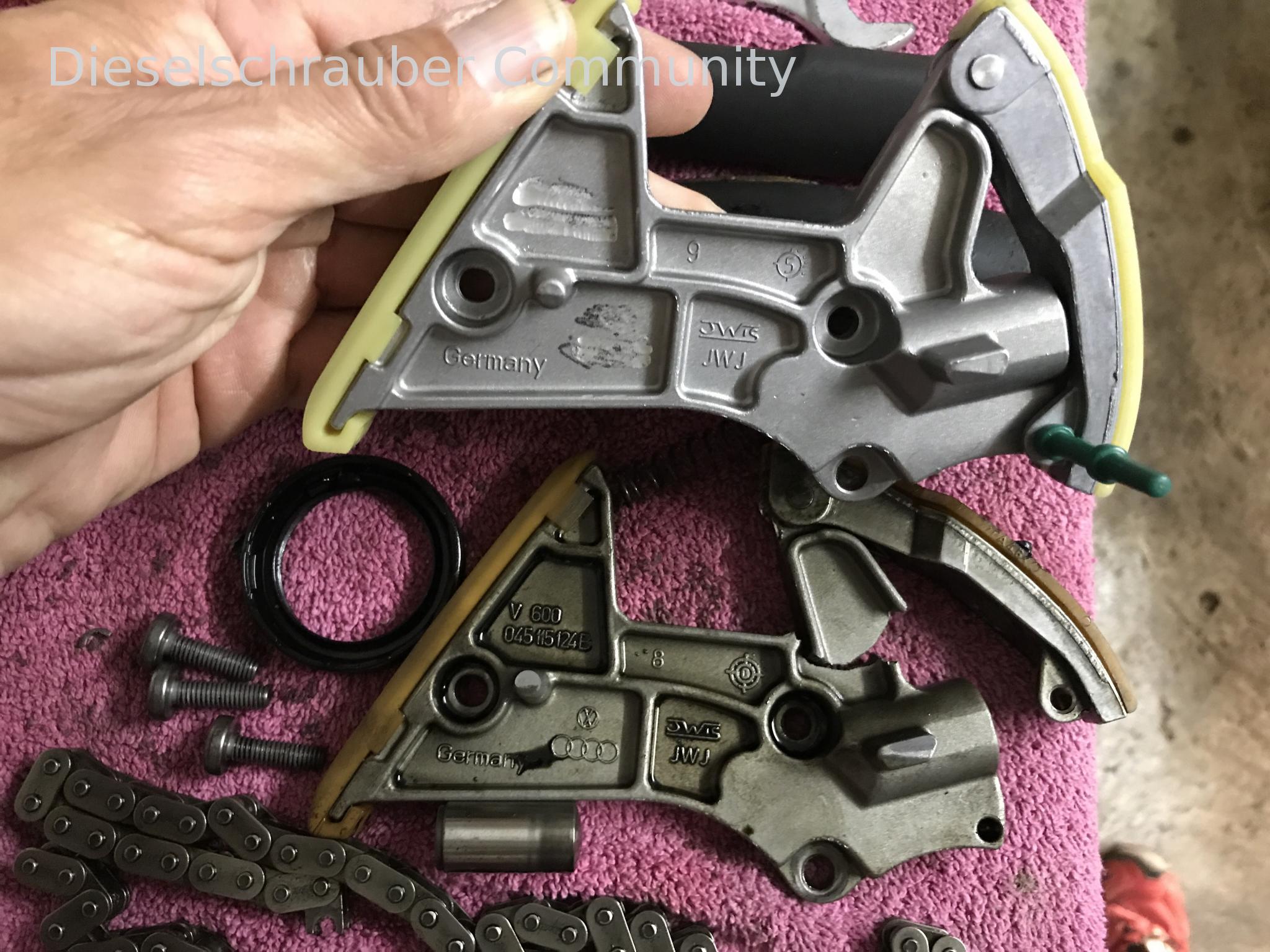

Quindi, l'ingranaggio al centro dell'immagine 2230 sembra già molto usurato. Ma dovresti sostituirlo comunque a causa del dente mancante. Hai notato che il supporto del tendicatena idraulico (2230, in alto a destra) è rotto?
haithamina
Ciao!
Sì, ho già realizzato tutto. Sarà sostituito completamente!
Grazie per l'informazione e mi scuso per la risposta tardiva!

Spero che tu ti ricordi che ho già scritto che forse una pressione dell'olio troppo alta potrebbe essere la causa, soprattutto considerando come appare la guida della catena.
Lo scrivo solo perché in passato ci sono stati problemi simili con i motori VR6. In quel caso, però, erano catene di dimensioni completamente diverse, e quelle non si sono rotte.
Ma in quel punto le guide hanno subito abrasioni e le schegge derivanti potrebbero, nel peggiore dei casi, ostruire il filtro di aspirazione della pompa dell'olio.
Lo scrivo solo perché in passato ci sono stati problemi simili con i motori VR6. In quel caso, però, erano catene di dimensioni completamente diverse, che non si sono rotte.
Ma lì,
le scanalature si sono usurate e le schegge derivanti da essa potrebbero, nel peggiore dei casi, ostruire il filtro di aspirazione della pompa dell'olio. }
Ciao Steffen,
Ho ancora presente il tuo commento.
Spero però innanzitutto che non si tratti di una pompa dell'olio difettosa.
Considerando il chilometraggio percorso (380.000 km), non sarebbe forse normale che la guida della molla presenti un certo grado di usura?
Sostituirò anche il filtro dell'aria insieme al "coso dello Schwalbe", dato che quest'ultimo si è danneggiato durante lo smontaggio.

Ciao!
Il chilometraggio è davvero elevato, quindi in qualsiasi motore potrebbero verificarsi problemi di ogni tipo.
A mio parere, la barra di sostegno sembra indicare che qualcosa di grave sia accaduto in un breve lasso di tempo.
Considerando l'aspetto di questo danno, che sembra molto localizzato e irregolare, a mio parere un normale usura uniforme dovrebbe presentarsi in modo diverso.
Ma se hai presente la questione della pressione dell'olio, penso che qui abbiamo fatto tutto il possibile per te.
E aspettare una notifica di successo icon_biggrin.gif.

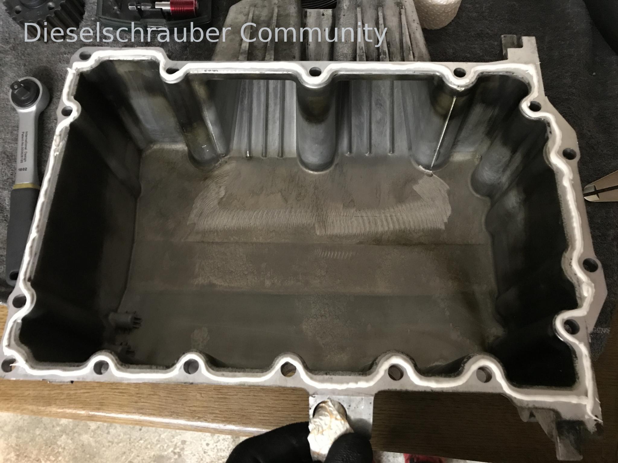

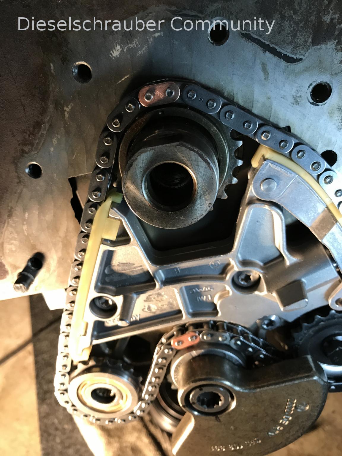

Ciao ragazzi e ragazze,
Ho percorso ora 1000 km con la mia Polo!
Sembra che il turbocompressore sia sopravvissuto, speriamo anche che tutti gli altri componenti siano intatti!
A tutti, grazie di cuore per l'aiuto: mi avete davvero semplificato le cose!
Ed ecco alcune foto per chi è interessato:
