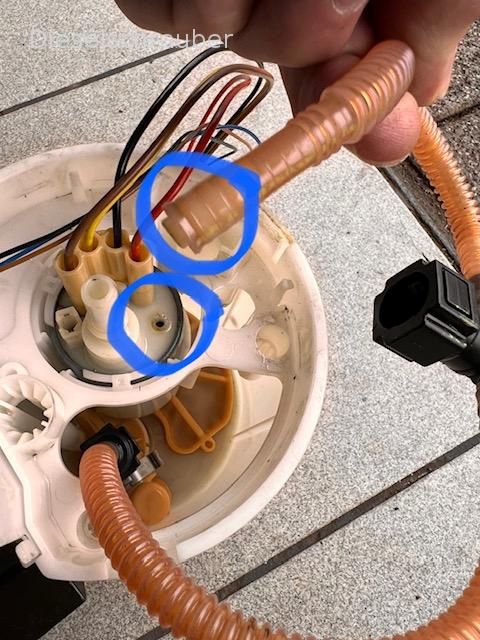

Messaggio12-03-2023, 16:59    Oggetto: Soluzione del problema della pressione del carburante Cita
Allora, ho fatto ancora delle ricerche approfondite sul modello Sharan, per cercare di capire meglio la situazione.
Gli esami relativi alla pressione di alimentazione e alla portata.
Tutto viene eseguito con gli strumenti originali VW, in particolare il VAS 6551, necessari per l'esecuzione dei test.
Risultato:
La pompa di pre-alimentazione G6 raggiunge una pressione di 4,5 bar, ma la quantità di carburante che dovrebbe fluire nel cilindro di misurazione entro i 30 secondi di attivazione non è adeguata.
Nel mio misurino c'erano solo 100 ml.
Quindi, svuoteremo il serbatoio e daremo un'occhiata molto approfondita all'unità di pompaggio.
Durante l'installazione dell'unità di pompaggio, è necessario scollegare dal serbatoio le tubazioni in plastica per la pompa ad aspirazione, l'ingresso e l'uscita, collegandole ai raccordi rapidi, per poter estrarre l'unità dal serbatoio.
In questo lavoro, anche con un movimento leggero, ho dovuto tenere in mano il tubo che collega la pompa al tubo di collegamento, perché il raccordo sulla pompa si è rotto.
Era chiaro: non c'era niente da riparare o aggiustare, era necessario sostituire l'intera unità di alimentazione.
Quindi, bisogna procurarsi i pezzi, montarli e poi fare una prova su strada.
Fatto, detto e l'auto torna a funzionare correttamente. Finora, il problema non si è più verificato, anche se ho testato ripetutamente l'intervallo di giri motore problematico.
Quello che mi è venuto in mente a posteriori è che, durante lo spurgo del sistema di alimentazione, si sentiva solo il leggero ronzio della pompa nel serbatoio, mentre prima era più forte e accompagnato da un rumore più evidente di gorgoglio.
La mia ipotesi è che il raccordo tra la pompa di alimentazione e la pompa a depressione, che immette il carburante nel serbatoio, fosse già danneggiato.
